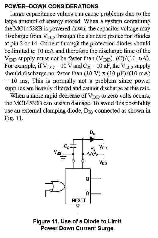

Hi, bei 1µF fängt so langam schon die Sache mit der Entladung an. Im Dabla wird z.B. ab 10µF eine Discharging Diode zwingend empfohlen. Siehe Bild Also, bei der Schaltung mit dem 123-er war ich überhaupt nicht zufrieden. Entweder ist das IC kaputt, oder irgendwo war der Wurm drin. Jedenfalls läuft die Zeit extrem aus dem Ruder. Temperaturdrift des Tantalekos wahrscheinlich der Übeltäter. Aber der war's nach Austausch auch nicht. Irgendein anders IC besser. Dann: Nicht vergessen, je größer der C, desto länger die "Erholzeit". Also, es gibt eine "Totzeit", in der nicht getriggert werden sollte. ciao gustav
