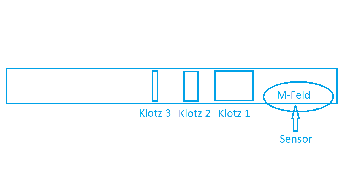

ich suche einen Sensor, der die Größe eines Metallblocks erkennen kann.
Im Anhang habe ich das ganze mal bildlich dargestellt. Die Fördertechnik
fördert unterschiedlich lange Metallblöcke, die in der Breite und im
Material identisch sind.
Gibt es einen Sensor, der - vielleicht über eine Feldänderung (?!) -
diese Blöcke auseinanderhalten kann? Es geht "nur" darum, ca 20
verschieden dicke Blöcke zu erkennen und auseinander zu halten und nicht
um eine Gramm genaue Messung.
Gibt es da was? Wenn ja was? Link?
Am besten auf Platinenbasis. Es muss wie immer klein und günstig sein ;)
Viele Grüße
Simon

Ich meine natürlich die Länge (das Gewicht wird daraus ermittelt).
Lichtschranke geht nicht, da unterschiedliche Geschwindigkeiten. Was
wäre mit meinem Vorschlag? Geht sowas prinzipiell mit einem Hallsensor
o.ä? Wobei ich hierfür ein Magnetfeld bräuchte. Gibt es da nix?

Dann miss die Geschwindigkeit oder gucke mit einer Kamera. Eine
Zeilenkamera würde in dem Fall sogar reichen, ist aber wahrscheinlich
teurer als z.B. RasPi-Kamera.

Hänge dich an das Band. Ein Encoder der z.B. pro mm effektiver
Förderlänge einen Puls abgibt an einer Rolle, Motor, Antriebsrad, sowas.
Dan einfach eine Lichtschranke oder ein induktiver Sensor, der die
Impulse an einen Zähler freigibt wenn ein Block da ist.
Zack, Länge gemessen.
Mehr Angaben: Wie groß sind die Klötze (5mm, 3m?)
Wie schnell ist das Band? Ändert sich die Geschwindigkeit auch während
ein Block vorbeifährt? Bleibt es komplett stehen?

Warum? Wenn ich einen Eisenblock in ein Magnetfeld halte, wird dieses
verändert. Und das unterschiedlich, je nach Größe des Blocks.

Ja, aber ich bezweifle, dass du damit 20 verschiedene Längen zuverlässig
unterscheiden kannst.
Theoretisch ja, aber wie immer gibt es einen Unterschied zwischen
Theorie und Praxis. Du wirst das Feld nicht so genau eingrenzen können
das es nicht durch nachfolgende Blöcke beeinflusst wird. Außerdem
müsstest du dann ein Fernefeld messen was durch alles Mögliche in der
Umgebung beeinflusst wird. Vielleicht schaffst du es die Blöcke
auseinander zu halten, wenn sie unterschiedlich genug sind aber die
Länge messen wirst du nicht schaffen. Da hättest du vermutlich Kapazitiv
noch mehr glück.

Wenn die Bewegung der Fördermittels z.B. über einen Inkrementalgeber in
einen Takt für eine Längenmessung umgesetzt wird und die Lichtschranken
ein Tor für die Impulszählung definiert, ist die Konstanz der
Geschwindigkeit egal.
Dank des 2-Bit Gray Codes von einem Inkrementalgeber gibt es auch keine
Probleme mit Prellereien - unabhängig von der Geschwindigkeit.

Dann laß doch ein Laufrad über die Metallblöcke laufen. Das Rad gibt Dir
Impulse pro Wegstrecke mit und die von oben bewegliche Achse gibt Dir
die jeweilige Auslenkung an. Wenn es mal nach unten absackt, dann ist
ein Block zu Ende. Wenn es nach oben gedrückt wird kommt ein neuer Block
heran.
Eine Kamera wäre die kontaktlose Variante. Laufräder mit
Wegstreckenmessung gibt es sicher bei den kleinen und mittleren
Roboterbauteilen. Es könnte ja auch bei ganz kleinen Teilen so etwas wie
ein Computer-Mausrad sein.
