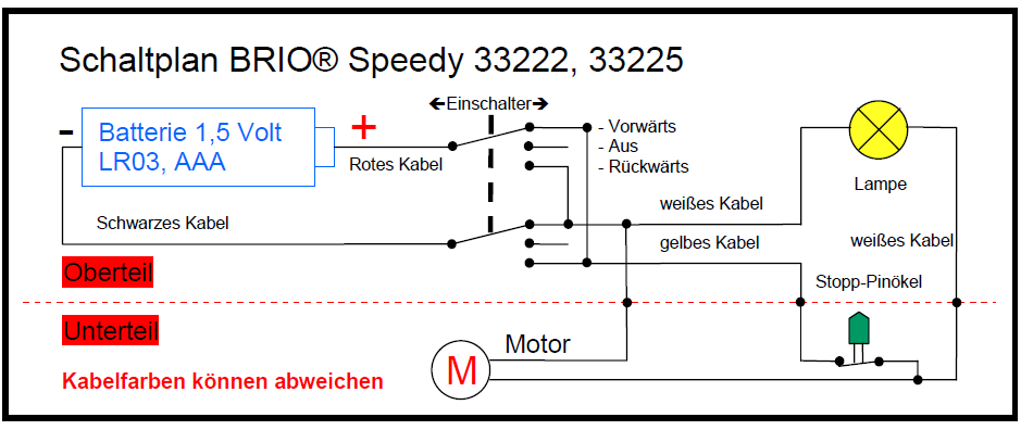

ich würde gerne meine Spielzeuglok von Brio verlangsamen.
Sie wird mit einer AAA Batterie betrieben (also laut Internet 1,5 V).
Um sie zu verlangsamen habe ich daran gedacht ein Potentiometer oder
einen einfachen Widerstand anzubringen.
Die Fragen sind jetzt: Ist das sinnvoll? Gibt es eine bessere Lösung?
Wie groß muss der Widerstand sein? Welches Potentiometer wähle ich am
besten? Wie löte ich das am besten? Also wo bringe ich das/den
Potentiometer/Widerstand an?
Angehängt das Bild des Schaltplans und ein Link zu Bildern der Lok von
Innen
http://www.papa-mach-ganz.de/pdf/PapaMachGanz-Reparaturplan-BRIO-Speedy-33222.pdf

Weißt Du wieviel Strom der Motor bei 1,5V aufnimmt. Die Lok sollte bei
der Messung fahren. Die Stromaufnahme ist dann höher als wenn die Räder
frei in der Luft drehen.
Kluge und sinnvolle Antwort...;-)

Ich weiß genau, was Du meinst, aber ich kenne die Lok auch so, dass sie
sofort in die Knie geht. Widerstand davor ist halt wirklich raus.
Ich würde die oben genannten Methoden probieren:
1te Wahl: NiMH Zelle rein
2te Wahl: Schottky-Diode davor (0,4V Spannungsabfall sollten reichen,
oder gar schon zu viel sein).
Ideal wäre natürlich eine PWM. Lässt sich ja auch recht simpel umsetzen
mit einem kleinen Achtfüßler und einem kleinen Mosfet. Aber das wird
dann schon mehr Bastelei.
Idealer wäre eigentlich fast, mit einem Hochsetzsteller erstmal mehr
Spannung zu erzeugen (= mehr Drehmoment) und dann mittels PWM wieder
herunterzuteilen. Dann würde unter Last zwar kurzzeitig mehr Strom
fließen, die mehr Leistung bringt, aber insgesamt würde der Motor
langsamer laufen.

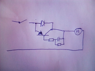

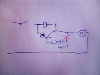

von Dieter (Gast)
So geht es mit einem kleineren Kondensator.

von 2 Cent (Gast)
Siehe Bild.
Eine PWM (uU einfacher Multivibrator plus Treibertransistor) könnte mit
dem Motor auch auf den "sound" optimiert werden.
Elisa wird damit aber leider überfordert sein.

von 2 Cent (Gast)
Nochmal wegen Bildmangel, das ist aber auch schwierig!
Doppelsorry :D
von Dieter (Gast)
Erklärung zu der Schaltung:
Beitrag "Re: Spielzeuglok verlangsamen; 1,5V Batterie"
Die Diode sorgt für einen Spannungsabfall von ungefähr 0,4V als Schottky
oder 0,7V als 1N400x Diode.
Der Abfall an der CE-Strecke liegt bei ungefähr 0,15V, wenn ausreichend
Basisstrom fließt. Wir ein Transistor mit einem guten Verstärkungsfaktor
gewählt, dann kann der C 1/10 bis 1/50 groß sein im Vergleich zur
Bypasslösung von Mike am 10.01. Mittags.
Der Bypass wirkt aber nur so lange, bis der Motor nicht mehr steht und
einen Spannungsabfall verursacht, so dass deutlich weniger als 1V noch
über diesem Stehen. Wenn die Wirkung zu schwach sein sollte, dann müßte
man den C statt dessen nicht an den Ausgang des Transistors hängen,
sondern an die untere (zurückkommende) Leitung legen.
Falls der Motor durch starke Belastung der Spannungsabfall sinken
sollte, würde bei dieser Schaltung der Transistor kurz noch einmal
wieder geöffnet werden. Es wäre auch möglich für diese Funktion einen
p-JFET oder weitern pnp-Transistor zu ergänzen.
von Ach Du grüne Neune (Gast)
