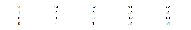

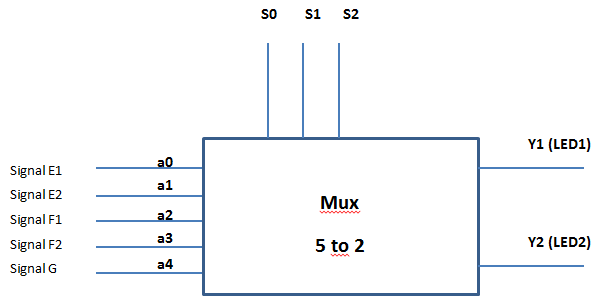

Ich versuche schon seit längerem diesen Multiplexer in VHDL umzusetzen.
Da ich Anfänger bin, stehe ich da vor einem echten Problem. Ich möchte
die beiden Ausgänge Y1 und Y2 jeweils mit unterschiedlichen Signalen
ansteuern. S0 bis S2 sind dabei  meine Steuereingänge für den Mux.
Für die einzelnen Funktionen ergeben sich folgende Zusammenhänge:
S0 (Switch0 or Switch1)
S1 (Switch10 or Switch11)
S2 (Switch15)
Wie kann ich das in VHDL umsetzen? Ich bekomme das einfach nicht auf die
Kette.
Danke für das Feedback!

Moderator (Firma: Titel) Persönliche Seite #6101501
Das sind effektiv 2 nebenläufige "when else" Zuweisungen.
> Ich bekomme das einfach nicht auf die Kette.
Was hast du denn schon? Und wo genau klemmt es?
> S2 (Switch15)
Also etwa so?:
S(0) <= Switch0 or Switch1;
S(1) <= Switch10 or Switch11;
S(2) <= Switch15;
Wenn du es schlau angelegt hast, dann hast du diese Select-Eingänge
genauso wie den Eingangsvektor a als std_logic_vector(2[bzw 4] downto 0)
angelegt. Dann kannst du das z.B. so zuweisen:
   Y1 <= a(0) when s="001" else
         a(2) when s="010" else
         a(4) when s="100" else
         '0'                   -- alle anderen Kombinationen von s
   Y2 <= a(1) when s="001" else
         a(3) when s="010" else
OP #6103291
Ich habe das Programm zum Testen entsprechend
signal SEL: STD_LOGIC_VECTOR (0 to 2);
signal a: STD_LOGIC_VECTOR (2 downto 0);
signal Y1, Y2: STD_LOGIC;
 a(0) <= '1' when (BLINK_TASTEN_LINKS = '1') else '0';
 a(1) <= '1' when (BLINK_TASTEN_RECHTS = '1') else '0';
 a(2) <= '1' when (WBA = '1') else '0';
 SEL(0) <= Sw0;
 SEL(1) <= Sw10;
 SEL(2) <= Sw15;
with SEL select
 Y1 <=  a(0) when "100",
        a(1) when "010",
        a(2) when "111",
22
23
'0' when others;
24
25
26
27
Y2 <=  a(2) when "111",
28
29
'0' when others;
30
31
32
33
LED1 <= Y1;
34
LED2 <= Y2;
mittels nebenläufigen Anweisungen aufgebaut,allerdings ist nun das
Problem, dass ich nur Y1 oder Y2 zum Schalten verwenden kann, beide
zusammen funktionieren nicht.Da bekomme ich Errors in Zeile Y2: type
'boolean' does not match with a string literal.Syntax error near
"others". Das ist eigentlich Quatsch, da Y2 ohne Y1 funktioniert.
Was könnte das Problem sein?
