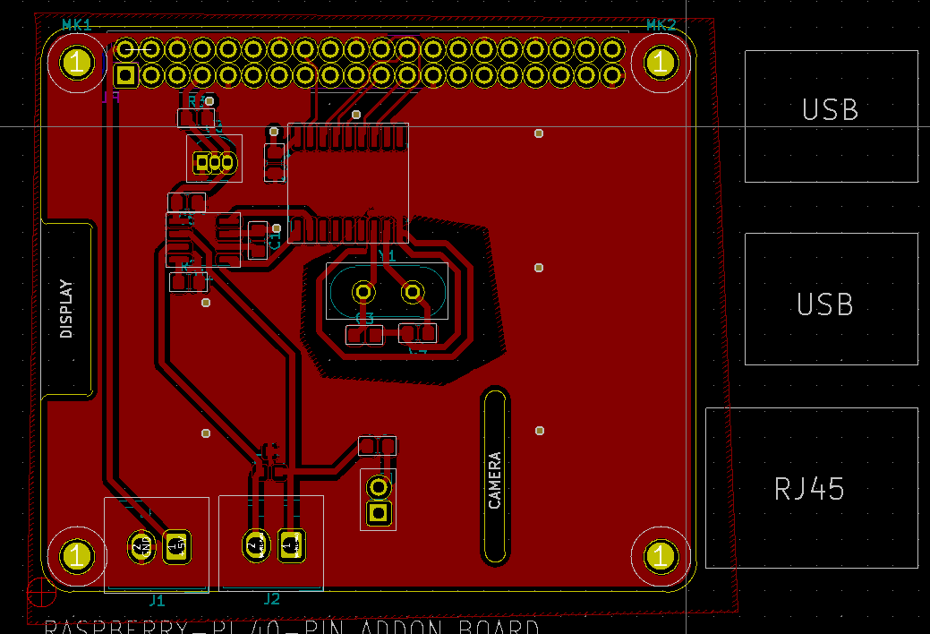

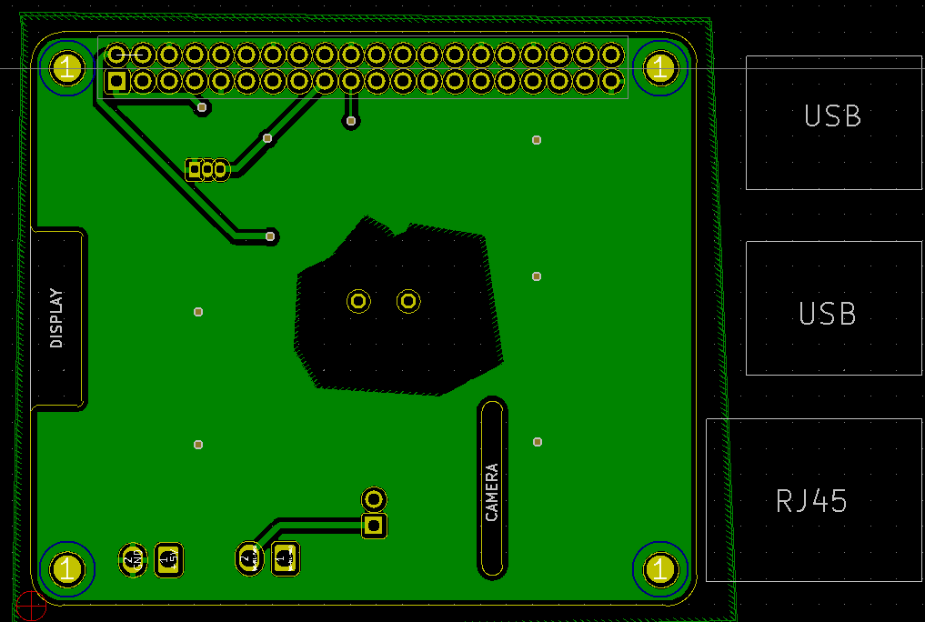

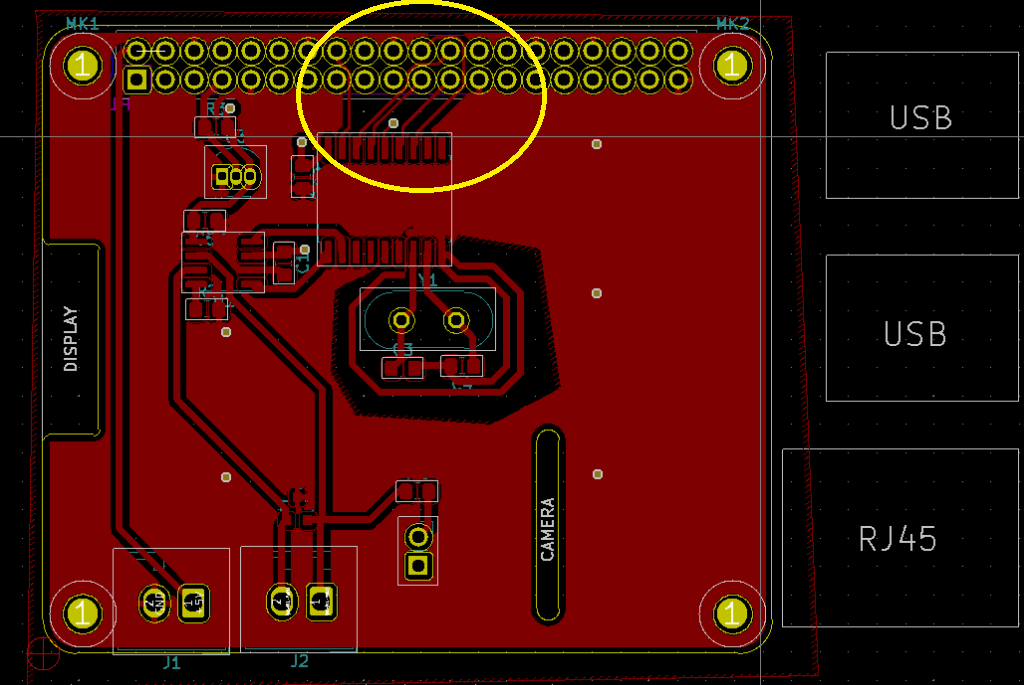

ich habe meine ersten 2 Platinen  angehängt.
Platine 1 ist ein Board mit einem CAN-Bus & Temperatur- Sensor für einen
Raspberry.
GND habe ich vollflächig auf Vorder- und Rückseite erstellt. Ich habe
leider nirgends die Info gefunden, ob ich GND vollflächig auf beide
Seiten erstellen soll, oder nur auf der Rückseite.
Sonstiger Feedback zur Platine?

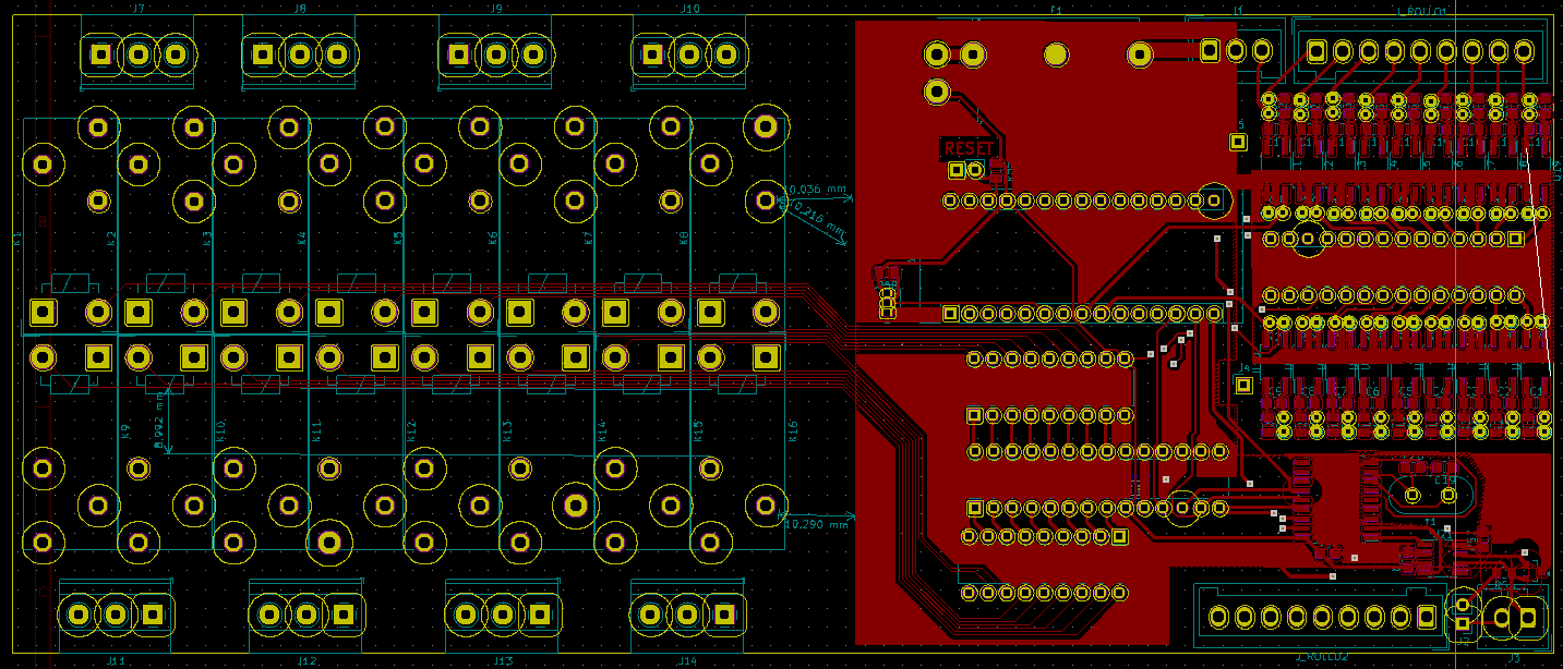

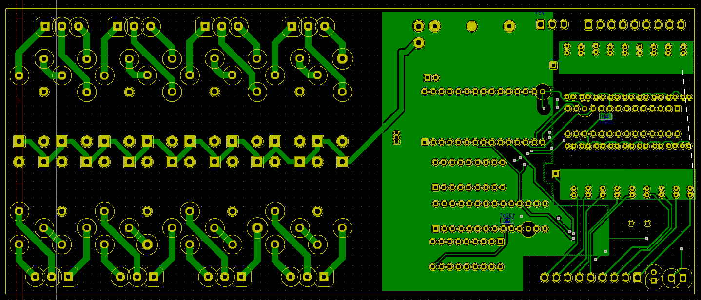

Platine 2 ist etwas komplexer. Im unteren rechten Bereich befindet sich
auch ein MCP2515 + MCP2561 für den CAN-Bus.
Links sind 16 Relais.
- Ist der Quarz für den CAN- Bus auf beiden Platinen so richtig drauf?
Freue mich über euer Feedback!

von qwertzuiopü+ (Gast)
Naja, vollflächig ist schon ein großes Wort... Diese Freifläche auf
Bottom unter dem Quarz ist kompletter Unfug, damit holst du dir nur
Störungen rein. Die Lastkapazitäten am Quarz würde ich eher zwischen
Oszillator und Quarz packen, aber das ist Geschmackssache.
Ground auf Top ist hier Murks (zumindest in dieser Form): Du hast auf
der Rückseite eine halbwegs ordentliche Massefläche, deshalb kannst du
die auf Top komplett weglassen. Stattdessen jeden GND-Kontakt von Top
aus mit einer kurzen Leitung und einem Via zu Ground führen. Ausnahme
ist hier GND von dem "Käfer", das solltest du mit einer breiten
Leiterbahn direkt auf den Kondensator führen und dann am Kondensator das
Via nach unten.
Danach kannst du auf Top an den komplett freien Stellen wieder Masse
einfügen, aber das hat dann rein mechanische Gründe (Die Platine könnte
sich sonst verbiegen, wenn die Kupfermenge auf Top und Bottom stark
unterschiedlich ist).
Bei der zweiten Platine ist doch sogar noch eine Netzlinie zu sehen,
also nicht alles miteinander verbunden. Und die Masseflächen bringen
hier quasi gar nichts, weil die viel zu zerklüftet sind. Lege die Masse
einmal komplett mit (breiten) Leiterbahnen, danach (und wirklich erst
danach, wenn alles verbunden ist) kannst du wieder eine Massefläche
einfügen, um den Platz für bessere Masseverbindungen auszunutzen.
von Gustl B. (-gb-)
Das sind viele Relais?! die jeweils Strom brauchen. Wo kommt der her?
Werden die über einen Transistor geschaltet? Mit Freilaufdiode?
von Thomas (Gast)
Danke für die Tips!
Das versteh ich nun nicht ganz. Was bringts mir, wenn ich zuerst alle
GNDs via Leiterbahnen verbinde, und dann eine Massefläche drüber lege?
Dadruch habe ich ja nicht mehr Massefläche, sondern das gleiche Ergebnis
wie jetzt?
von K. S. (the_yrr)
Du hast garantiert eine direkte, breite Masseverbindung. Wenn die Fläche
dann hinterher zerschnitten ist dann so dass es nicht stören sollte.
Oder du machst halt eine Lage GND ohne Schnitte.

Wie breit ist "breit"? Sollte die Leiterbahne der Masseflächen einlagig
sein, oder kann ich auch mit vias verbinden, falls sich andere
Leiterbahnen kreuzen. Das Problem werde ich wohl haben.
Nochmals zur ersten PCB:
Soll die am Ende eingefügte Massefläche auch mit GND verbunden werden?
Weil wenn ich die Masse auf TOP mit GND verbinde, dann hat das ja keinen
sinn oder:
> Ausnahme
> Via nach unten.
Weil die breiter Leiterbahn, welche vom "Käfer" zum Kondensator führt,
würd dann, sowieso durch die Massefläche ersetzt.
von Christian M. (Gast)
Die Leiterbahnen zu den Relais sind VIEL zu dünn!
Gruss Chregu
von Bernd W. (berndwiebus) Benutzerseite
Hallo qwertzuiopü+
> ist hier GND von dem "Käfer", das solltest du mit einer /breiten/
> Via nach unten.
Grundsätzlich Zustimmung. Ob das Anbinden von GND an das IC mit einer
breiten Leiterbahn zum Abblock C oder per Via an GND besser ist, hängt
am Detail.
Ich würde Top nicht mit einer GND Fläche, sondern mit einer
Versorgungsspannungs Fläche füllen. Aber grundsätzlich dabei dann
ähnlich vorgehen wie bei GND.
Grund für die Versorgungsspannungsfläche: Du hast einen verteilten, sehr
schnellen Abblockkondensator durch die GND- und
Versorgungsspannungsfläche.
Und für HF-Abschirmwirkung ist die Fläche selber, und nicht das
Potential der wichtig.
Aber Du solltest keine Fläche nur mit einer Leiterbahn oder Via mit
ihrem Potential verbinden. Es sollten mindestens zwei Stellen sein, und
die verbindungen sollte auch schön niederohmig sein. Also kurz und
breit. Leiterbahnen und Vias also z.B. mindestens 1mm. Vias eventuell
zwei paralell.
Und auch wenn es Deinem ästhetischen Empfinden schmerzt: Vermeide
symetrische Aufbauten, es sei, es gibt thermische oder andere
physikalische Gründe dafür. Vermeidung von Symetrien schwächt parasitäre
Resonanzen und unterdrückt Oberwellen.

von Thomas (Gast)
> Gruss Chregu
Das Relais schaltet mit 5V -> 230V, daher habe ich eine Kriechstecke
zwischen 5V & 230V von 10mm eingehalten.
Würde ich die Leiterbahnen breiter mache, kann ich keine 10mm mehr
einhalten.
Oder gibts bessere Umsetzungsmöglichkeiten?
Die Platine wird in einem Gehäuse, an der Wand montiert, verbaut.

von Pandur S. (jetztnicht)
Die GND Flaechen haben zuwenige Vias. Immer oben und unten verbinden.
Und der Quarz hat seine Kondensatoren, welche auf NG gehen muessen. Dann
mach dort ein Via auf die Flaeche auf der anderen Seite. Der Quarz darf
auf einer gefuellten Flaeche sitzen.
Irgendwelche Dioden zu Relais muessen grad bei den Relais sein.

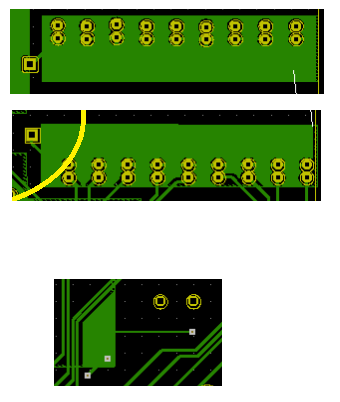

von Rainer S. (enevile) Benutzerseite
Die eingekreisen Leiterbahnen sollten größer werden. Sind ein paar
Kommentare drin.
Thomas schrieb:
>> zwei paralell.
> Das versteh ich leider nicht. Kann man mir das bitte genauer Erläutern??
> Danke für eure Hilfe!!
Dazu habe ich ein Bild gemacht was Bernd meinte
von Thomas (Gast)
Die 2te Platine wird mit 70µm bedruckt. Über die markierte Leitung sind
maximal 1,5A drauf.
70µm vorallem wegen den 230V Leitern.

Aah, wenn ich 2 GND Flächen miteinander verbinde, einfach mit 2 Parallel
fühenden Leiter verbinden?
Bzw. zu Vias auch immer mit 2 GND- Leiter verbinden, bzw. 2 Vias
Parallel anbringen?
Zu Top1: Manche Leiter kann ich leider nicht breiter machen, da diese
zwischen 2 Pins durchmüssen. Macht es Sinn, vor und nach den Pins den
Leiter dicker zu machen, zwischen den Pins schmäller?
Super danke!!!
lG

von Thomas (Gast)
Thomas schrieb:
> Und zum Beschriftungsdruck: kann mir zufällig jemand sagen, wie ich
> korrekt einen Beschriftungsdruck mache, bzw. auf welchen Layer ich den
> plazieren muss??
Ich denke die Antwort hierzu selber gefunden zu haben:
https://kicad.txplore.com/index-p=209.html
von Tilo R. (joey5337) Benutzerseite
Thomas schrieb:
> Hallo,
> maximal 1,5A drauf.
Wenn die 2. Platine 70µm wird es mit den dünnen Leiterbahnen vielleicht
schwierig bei der Produktion.
Für das Schalten von 230V:
Die Spannung spielt nur für den Abstand eine Rolle.
Ob du dickeres Kupfer brauchst entscheidet sich nur anhand des Stroms.
Es gibt zwei Optimierungsmöglichkeiten, die du unabhängig von der
Kupferdicke machen kannst:
1. breitere Leiterbahnen.
2. die gleichen Leiterbahnen nochmal auf der Oberseite

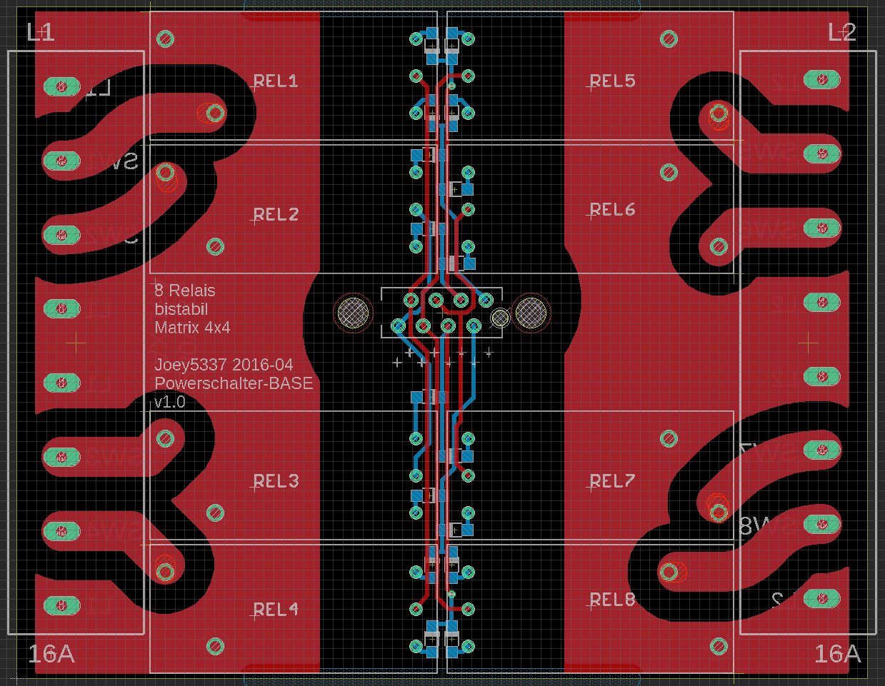

Anbei das Bild einer Platine, mit der ich seit einigen Jahren 230V
schalte.
Da sind breite Leiterbahnen, oben und unten, in 70µm; 8 Relais in einem
4 TE-Hutschienengehäuse. Ich habe allerdings nur 9mm Abstand zwischen
230V und Ansteuerung.
Ein paar Tricks:
Obwohl die Ansteuerleitungen 0,4mm breit sind habe ich sie zwischen die
Spulenanschlüsse bekommen und spare so Platz zu den Kontakten (oder in
meinem Fall: der L-Fläche).
Ich habe bistabile Relais benutzt, um den Stromverbrauch zu verringern.
Weil es sonst viel zu viele Leitungen werden und um die Ansteuerung zu
vereinfachen, sind die 16 Relaisspulen mit Dioden in einer 4x4-Matrix
angeordnet.
Die Ansteuerung erfolgt auf einer separaten Platine mit einem ULN2803
und 4 P-Fets.
