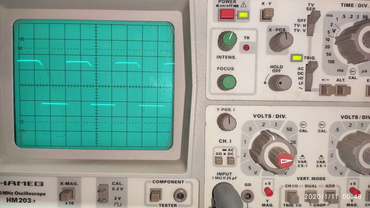

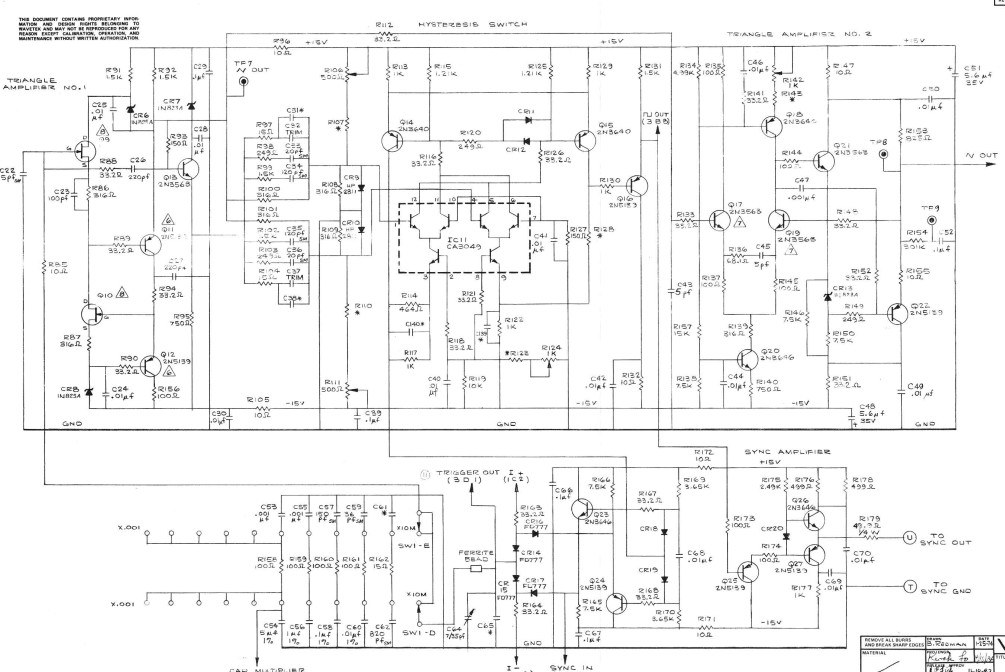

Hallo Ich habe hier einen defekten Funktionsgenerator. In diesem war unter Anderem der Transistor Q16 defekt. Das war ein 2N5139. Diesen habe ich durch einen MPS8599 aus dem Bastelvorrat ersetzt. Der alte hatte einen Frequenzbereich bis 350MHz der "Neue" nur min 150MHz.Jetzt ist insbesondere die fallende Flanke am oberen Beginn des Abfallens verrundet. Liegt das möglicherweise daran, dass der Transistor in Sättigung gerät und daher nicht mehr so sauber abschaltet. Die Frequenz licht bei meinen bisherigen Versuchen lediglich bei 1 - 3kHz. Soll ich besser mal einen vorhandenen BC558C probieren welcher auch schneller wäre? Mögliche Unterschiede der Pinbelegung sind Wurscht. Der Transistor wird "passend" eingesetzt. 2N5139(NS-Datenbuch) ftp://bitsavers.informatik.uni-stuttgart.de/components/national/_dataBoo ks/1989_National_Discrete_Semiconductor_Products.pdf MPS8599 https://www.onsemi.com/pub/Collateral/MPS8098-D.PDF BC558: https://www.onsemi.com/pub/Collateral/BC556B-D.PDF Danke schon mal fürs Lesen

Moeglich waere es. Mit dem Oszi hast Du sicherlich das Signal vor und nach der Stufe angesehen. Es gibt noch den Trick die Saettigung mit einer Diode von der Basis zum Collektor zu verhindern.

Dieter schrieb: > Es gibt noch den Trick die Saettigung mit einer Diode von der Basis zum > Collektor zu verhindern. Ist überflüssig, der Transistor wird als Emitterfolger betrieben.

Q16 ggf. E und C vertauscht.

Ist das Bild hinter dem Transistor Q16 gemessen, oder am Ausgang?

Das Oszillografenbild weist darauf hin, dass der Transistor zu langsam abschaltet, such mal einen mit einer kürzeren t_off, der PN4917 von Renate könnte tatsächlich besser passen

Kann nicht besagte Schottky an Q15 (nicht Q16) angewendet helfen?
Renate schrieb: > Pass bei dem BC558 auf, Danke für den Hinweis. Seit Du den PN4917 empfohlen hättest ist mir das jetzt auch aufgefallen. Ich hatte mich am DB von ON orientiert. Dort kommt der 558 sogar auf 350MHz... Ich hatte zwischenzeitlich durch eigene Blödheit einen weiteren defekten Transistor ausgemacht (beim Prüfen der PN-Strecken die falsche Messstrippen vom anderen Messgerät erwischt) und diesen, weil die Unterseite der Platine nicht direkt erreichbar ist, rausgezwickt... Jetzt sieht es dort oszimesstechnisch noch schlechter aus als zuvor. Was Deine Aussage aber 1 zu 1 bestätigt. Jetzt muss ich erst Mal sehen wo ich auf die Schnelle was herbekomme. Ich schmeiße dann erst Mal die 556 raus und schaue was die 558 treiben.
