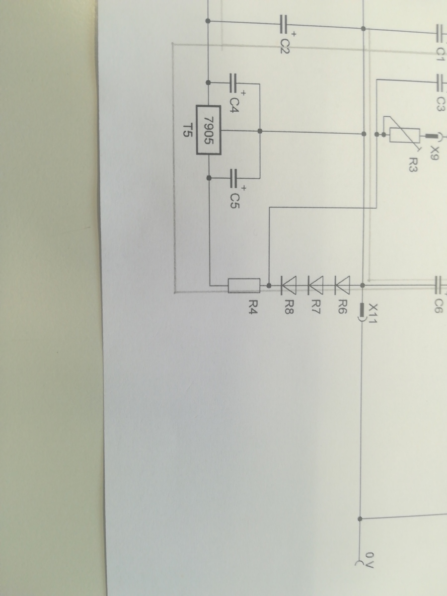

von Thomas S. (5vgang)
Hier ein Bild der gesamten Schaltung.
von Lehrer (Gast)
Ich seh zuwenig vom Schaltplan,um was fundiertes sagen zu können.
von Thomas W. (goaty)
Vor allem "R" für ne Diode, nee nee nee.
Vielleicht will jemand 2,1V haben mit 3 x 0,7V ?
von Yeet (Gast)
Kannst du einmal ein Bild von der gesamten Schaltung schicken?
Schön wäre nun zu sehen, was auf der linken Seite des 7905 ist.

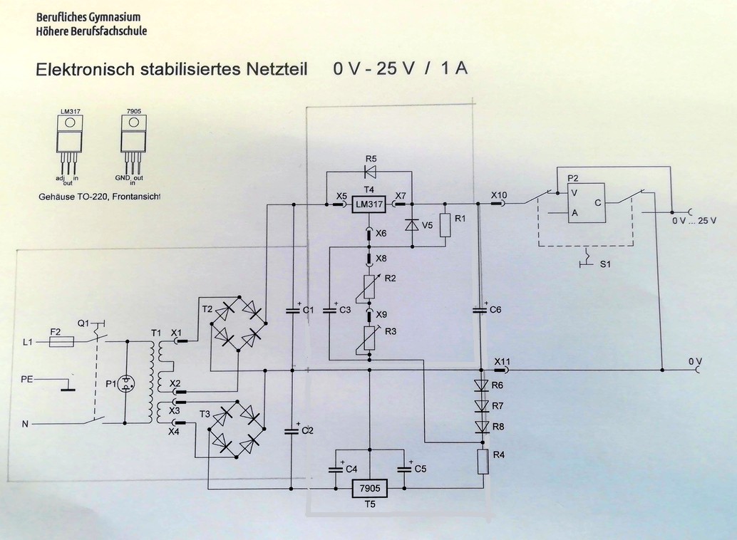

Damit dieser Teil der Schaltung neben den  -5V aus dem 7905 auch noch
-2.1V  (3 * 0.7V der Diodenflußspannung) liefern kann. Dassit ein
einfaches und wirtschaftliches (= wenig Bauteilkosten) Vorgehen.
Diese -5V bzw. -2.1V werden dann wohl für den Rest der (nicht
sichtbaren) Schaltung benötigt.
wer schreibt an die Dioden R dran und nicht D?
Wer so viele Dioden in Reihe schaltet, wird vermutlich einen
Spannungsabfall generieren wollen. Aber ohne Restschaltbild ist alles
nur Spekulation. Schon die in nur einem Satz formulierte Frage zeigt die
wenige Mühe bei ihrer Erstellung.

von MaWin (Gast)
Thomas S. schrieb:
> nur kann ich mir leider nicht erklären warum diese Dioden da sind.
Offenkundig will jemand  nicht stabile -5V sondern nur -2.1V mit
6mV/GradC (also 60mV bei 10 und 0.6V bei 100) Temperaturabhängigkeit
haben.
Ah ok, negativ 2,1V damit das Netzteil bis nach Null kommt. Ist klar.
von Andrew T. (marsufant)
Nachtrag: Im zweiten Bild sichtbar,
es ermöglicht mit dem LM317 den Einstellbereich von 1.25V...25V  auf 0V
....25V zu erhöhen.
D.h. Fußpunkt der 317-Regelung wird negativ vorgespannt.
von Εrnst B. (ernst)
der Teil ist doch sichtbar: Der LM317 kriegt damit eine negative
Spannung an seinem ADJ-Pin, damit er eben bis ganz an 0V runterregeln
kann.
Sonst wäre es ein '1.2V bis 25V' - Netzteil, und eben nicht "0V bis
25V".

von Ach Du grüne Neune (Gast)
Die negativen 5 Volt werden in der Schaltung nicht weiter benötigt. Man
will wohl nur minus 2,1 Volt erzeugen um damit die 1,25 Volt
Restspannung vom LM317 zu eliminieren. Deswegen auch der Trimmer R3 um
genau auf Null abgleichen zu können.

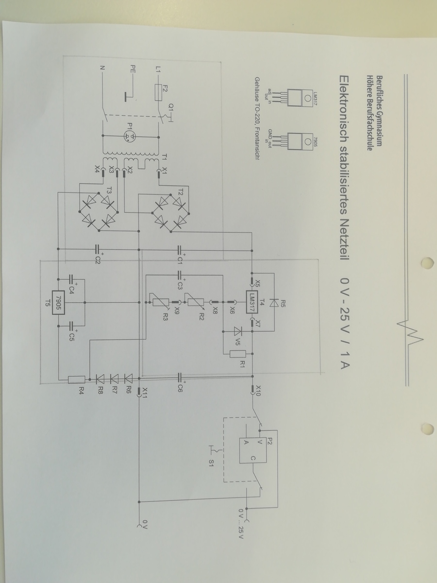

Ich hab das mal ein wenig gedreht und den Kontrast angepasst, damit du
dir diese Arbeit sparen kannst.
Und jetzt stell dir mal vor, die Dioden namens R6..8 wären gebrückt. Wie
weit kannst du dann die Spannung am Ausgang des LM317 herunterdrehen?
Richtig: bis etwa 1,2V. Mit der negativen "Vorspannung" durch die Dioden
kannst du die Spannung dann ganz auf 0V herunterdrehen.
Ich würde übrigens die 3 Dioden durch eine rote LED ersetzen. Sieht
cooler aus...
von MaWin (Gast)
Lothar M. schrieb:
> Mit der negativen "Vorspannung" durch die Dioden kannst du die Spannung
Fällt nach dem Abschalten des Trafos die Spannung an C2 schneller als an
C1, steigt die Ausgangsspannung wieder um dies 2.1V an. Das kann bei
eingestellten 5V an 5V Schaltkreisen mit 7.1V schon tödlich sein.
Wird das Netzteil heisser, steigt die Ausgangsspannung.
Schaltet man die Anzeige von V auf A um, fällt kurzfristig die
Ausgangsspannung aus.
Und natürlich hat man bei so einem Deppennetzteil nicht auf X4, V5 und
R3 verzichtet, die NUR das Rauschen verringern, und ansonsten nur
Nachteile haben, über die der Konstrukteur natürlich nicht nachgedacht
hat.
Also liebe Kinder, bitte nicht nachbauen, nicht so.
Man könnte statt den 3 Dioden R6, R7 und R8 auch eine 1,2 Volt
Spannungsreferenz-Diode an die gleiche Stelle einbauen (LM385Z-1.2),
dann wäre die Schaltung nicht nur temperaturstabiler, sondern der
Abgleich mit dem Trimmer R3 könnte dann auch entfallen.
> cooler aus...
Und die Spannung einer LED ist stabiler als drei Si-Dioden in Serie.
Dies nur, falls dies ein Kriterium ist.
Was mir auffällt ist, dass die zweite Sekundärspannung X3/X4 nur gerade
zur Erzeugung für die negative Spannung benötigt wird und diese für nur
einen sehr niedrigen Strom.
Man kann diese negative Spannung auch aus X1/X2 erzeugen,
einweggleichrichten, glätten und mittels Bandgap-Referenz eine
hochstabile negative Spannung erzeugen.
Bild 7 zeigt eine etwas andere LM317-Netzteilschaltung und Bild 8 die
zugehörige Gleichrichterschaltung mit negativer stabiler Zusatzspannung
mittels Bandgap-Referenz LM385-2.5. Anstelle mit 2.5VDC gibt es auch
LM358-1.2 mit 1.5VDC.
http://www.elektronik-kompendium.de/public/schaerer/bilder/lm317_07.gif
http://www.elektronik-kompendium.de/public/schaerer/bilder/lm317_08.gif
Quelle:
  "LM317 runter bis Null Volt und frei definierbare Strombegrenzung"
     http://www.elektronik-kompendium.de/public/schaerer/lm317.htm
