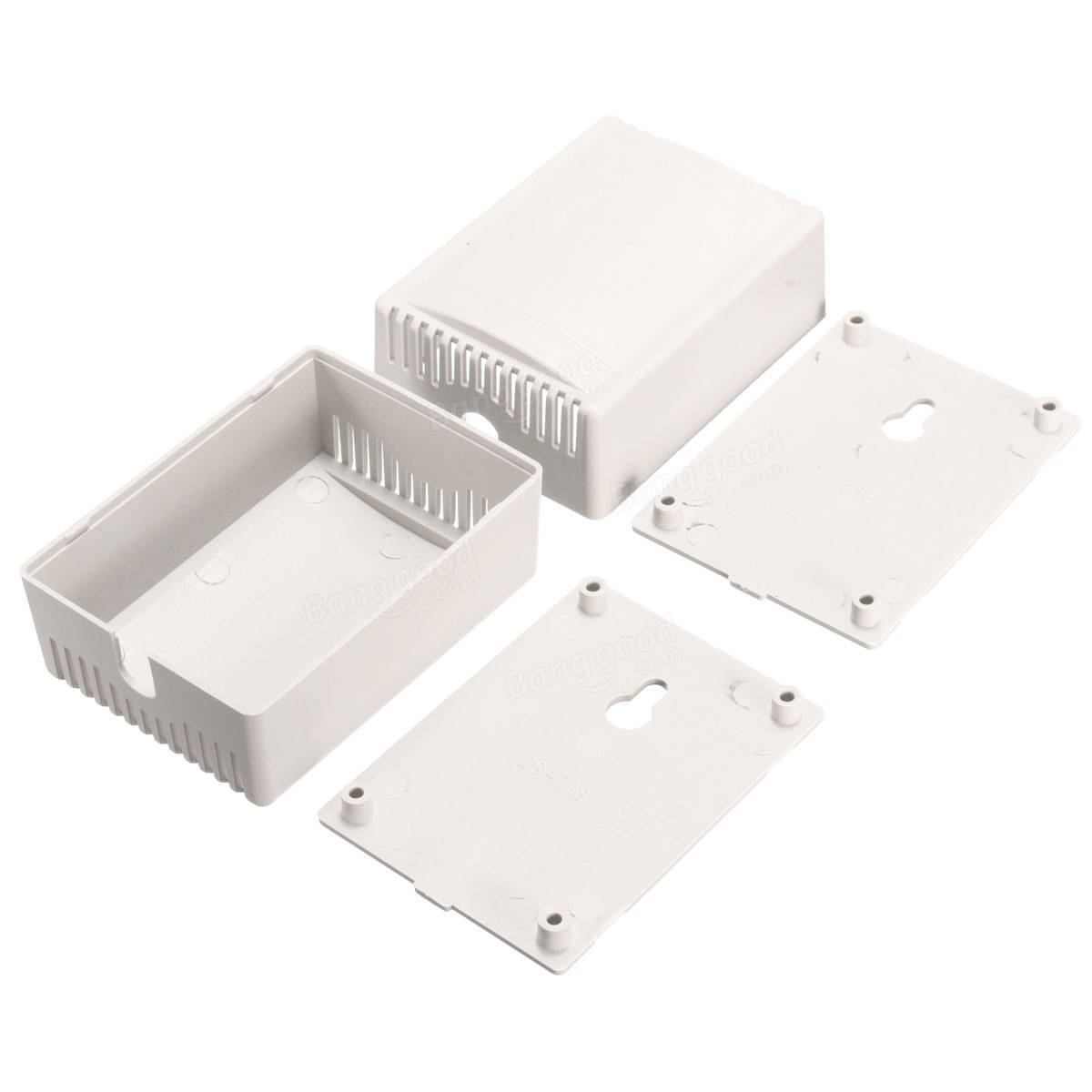

Achja, anbei noch das Gehäuse. Habe es damals über Bangood bezogen.
Dürfte vielleicht auch andere haben.
