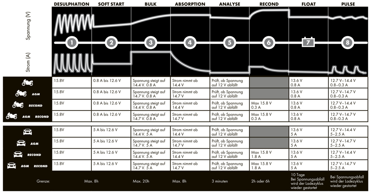

Moin,
ich suche ein Ladegerät, um meine Verbraucherbatterie (normaler 100Ah
Blei Akku)im Camper über den Winter zu versorgen, bzw. auch unterwegs an
den Strom hängen zu können. Dabei landet man ja schnell bei den CTEK
Geräten, z.B das MXS 5.0. dazu gibt es diese schöne Grafik, um zu
zeigen, was für Wunderdinge das Teil leistet - nur verstehe ich nicht
ganz, wie das gehen soll und hoffe, das kann mir hier jemand erklären.
Das Teil soll ja maximal 5A liefern. In der ersten Phase soll mit
gepulstem Strom von wohl dann 5A und Spannung von 15,8V „desulfatisiert“
werden. Okay, das ist klar. Aber dann kommt Phase 2 und 3: erst mit
„steigender Spannung“ bis 12,6 V und dann bis 14,4V, jeweils laut Text
bei 5A Strombegrenzung, laut Grafik aber mit unterschiedlich hohem
Strom. Ist das nicht Blödsinn? Läuft es nicht automatisch so, daß das
Ding einfach eine Strombegrenzung hat und die Spannung sich demnach
quasi von selbst an den Ladestand der Batterie anpasst und halt bei
14,4V begrenzt wird?
Demnach wäre das Ding zum Laden nicht intelligenter als jedes andere
Gerät und würde höchstens am Ende durch die gepulste Erhaltungsladung
einen Mehrwert bieten - den bekomme ich aber auch mit einem viel
billigeren Erhaltungslader...
Und kann man mit den 5A zu Beginn tatsächlich effektiv desulfatisieren
oder kommen da gepulst z.B über einen Kondensator in Wirklichkeit höhere
Ströme zum Einsatz?

Joa, nur was dieser „Soft start“ genau macht, steht da auch nicht. In
dem Diagramm steht nichts von ansteigendem Strom, sondern von auf 12,4V
ansteigender Spannung bei 5A... möglicherweise prüft das Ding dabei
einfach noch auf einen Kurzschluß.
Und Phase 4 ist ja dann auch nichts speziell durch das Ladegerät aktiv
gesteuertes, sondern schlicht eine Spannungsbegrenzung, durch die
natürlich in der Schlußphase automatisch immer weniger Strom gezogen
wird, bis der Akku voll ist.
Bleibt also als echte „Intelligenzleistung“ des Gerätes nur noch evtl.
die Pulsladung zu Beginn (wenn die so überhaupt etwas bringen kann) und
die Überprüfung der Selbstentladung am Ende. Richtig? Oder mache ich da
irgendwo Denkfehler?
Ach ja und die „ Eingebaute Anpassung der Ladespannung an die
Umgebungstemperatur„ gibt es ja noch. Nur kann das Ding gar nicht die
Außentemperatur feststellen - wie soll es da aktiv etwas anpassen? Da
würde ich sagen, regelt sich auch das von selbst, weil die Batterie dann
eben mehr oder weniger zieht...

ich habe die einzelnen Phasen so in Erinnerung:
Phase 1 Desulphation, da muss man dran glauben, ich jedenfalls nicht.
Phase 2, die Startladung. Da wird mit konstantem Strom bis 12,6 Volt
geladen, eigentlich eine Testphase, ob die Batterie überhaupt Ladung
aufnimmt. Bei Defekt, ob Zellenschluss oder ein anderer Defekt bricht
der Ladevorgang ab.
Phase 3, die eigentliche Hauptladung, es wird mit konstantem Strom bis
auf 14,4 bzw. 14,7 Volt geladen. Mit Beginn der Phase 4 kann die
Batterie theoretisch abgeklemmt werden. Ladestand dann ca. 80%.
Die Phase 4 ist die Ausgleichsladung. Die Spannung bleibt bei 14,4 oder
14,7 Volt bei sinkenden Strom.
Phase 5 ist der Test. Dabei wird geprüft, ob die Batterie die Spannung
hält. Am Ende der Phase 5 ist die Batterie voll geladen und kann
abgeklemmt werden.
Phase 6 geht nur bei Säure-Batterien, dabei wird die Spannung kurzzeitig
auf 15,8 Volt erhöht und ein gezieltes Gasen verursacht, um die Säure
umzuwälzen.
Phase 7, die Erhaltungsladung, fällt die Spannung nicht nennenswert ab,
geht das Ladegerät in den Pulsbetrieb über und verharrt so bis die
Batterie abgeklemmt wird oder die Spannung abfällt und er Ladezyklus von
vorne beginnt.
