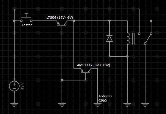

ich habe ein Verständnisproblem. Ich habe einen AMS1117 an einen Arduino
GPIO (Eingang) geschaltet. Der AMS1117 soll eine Spannung von 6V auf
3.3V runterregeln und diese Spannung möchte ich mit dem Arduino digital
(HIGH / LOW) erfassen.
Jetzt meine Frage: Müsste ich nicht auch einen Vorwiderstand vor den
GPIO setzen? Sonst dürfte der Arduino doch vom AMS1117 beliebig Strom
ziehen?
Vielen Dank, Grüße "Watt is los".

von Watt is los (Gast)
Watt is los schrieb:
> Schon klar. Ist aber ein kurzer Impuls (100ms) von einer Relais-Spule.
> Für mich also ein Signal auch wenn es das nur indirekt ist.
Das war die Antwort auf.....
hinz schrieb:
> Für Signale nimmt man keinen Spannungsregler.
Zur Erklärung:
Ich habe ein 2-Spuliges bistabiles Relais (HFD2/005 S L2) welches mit 6V
an einer Spule "gezogen" wird. Dieses "anziehen" des Relais möchte ich
mit dem mU erfassen. Daher habe ich parallel zur Spule einen AMS1117
eingebaut der mir die 3.3V an den GPIO vom mC weitergibt.

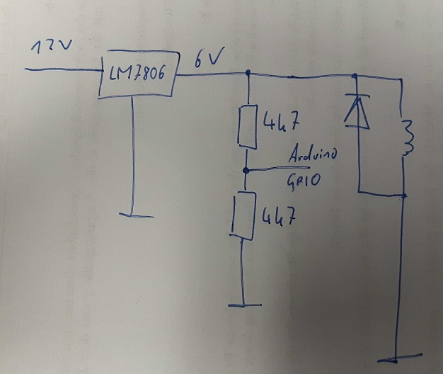

Wie sähe der denn aus wenn die Spule einen Widerstand von 168 Ohm hat?
Also es kommen 6V vom L7806 (ja der ist nicht effizient, ist aber in dem
falle Wurscht) und die 6V gehen in die Relais-Spule. Wenn ich nun einen
Spannungsteiler parallel schalte...müsste ich den Widerstand der Spule
mit einrechnen.
Schade dass es der AMS1117 nicht tut.

Habe ich vorhin schon versucht, aber mit meinem Tool kann ich die
Step-Downs nicht einfügen. Ich kann es trotzdem mal anhängen. Habe
einfach mal PNP's als Step-Down-Ersatz eingefügt und beschriftet.
PS: Habe den AMS1117 mal in die Platine eingelötet und funktioniert
soweit ohne Probleme. Der GPIO erkannt sauber dass das Relais gerade
geschaltet wird.
Als Hintergrund noch: Ich möchte einen Taster für das elektrische
Einschalten (Relais/Spule A) und das logische Ausschalten (Relais/Spule
B über den Arduino / ESP32) umsetzen. Daher die etwas unkonventionelle
Schaltung. Nachdem der Taster also los gelassen wurde macht der Arduino
seine Feierabend Aufgaben und kappt seine Stromversorgung über NPN+PNP
Transistor an Spule B. Das klappt auch soweit. War mir nur wegen einem
eventuellen Vorwiderstand am GPIO unsicher. Aber klappt. Danke allen!

von Christoph M. (maije)
Hi!
Du hast den Spannungsteiler auch sicher so wie im Anhang angeschlossen?
Lg,
Christoph
> Wenn ich nun einen
> mit einrechnen.
Nein, muss du nicht. Der Spannungsteiler liegt parallel zu Spule, genau
wie jetzt dein AMS1117 parallel zu Spule liegt. Den Spulenwiderstand
muss du nirgends mit reinrechnen. Du musst nur rechnen, wie du V auf
3,3V runterteilst.
> Ich hatte vorher auch einen Spannungsteiler
> verwendet...das klappte aber nicht.
Dann zeigt mal den Schaltplan mit Teiler - da muss was falsch gewesen
sein wenn es nicht klappte.
> Habe ich mit einem Tool simuliert. Der Anker vom Relais (alle Werte
> gemäß den Bauteilen verwendet) wird nicht gezogen.
Dann hast du es falsch simuliert: es ist der Relaisspule mit Sicherheit
egal, wenn parallel zu ihr zwei 4k7-Widerstände in Serie liegen.
In deinem Schaltbild oben steuerst du die Relaisspule mit einem
mechanischen Taster. Wenn das auch in der Realität so ist, dann erzeugt
die Spule beim Abschalten eine negative Induktionsspannung. Die wird
zwar vom 7806 auf einen kleinen Wert begrenzt, aber ein Spannungsteiler
wäre bei negativen "Eingangsspannungen" ebenfalls sicherer als dein
AMS1117.

von Lötlackl *. (pappnase) Benutzerseite
Der "Schaltplan" ist eh Grütze, sobald das Relais anzieht, gibts nen
satten Kurzschluß.
> zwar vom 7806 auf einen kleinen Wert begrenzt ...
Welcher Datenblattangabe entnimmst du, dass der 7806 negative Spannungen
an seinem Ausgang begrenzt und dies ein zulässiger Betriebszustand für
den Spannungsregler ist?
Groß ist die entstehende Induktionsspannung allerding nicht. Sobald sie
einen Wert von ca. 0.7V erreicht hat, wird die Diode leitend und der
Anlaß zur Erzeugung einer Induktionsspannung, i.e. die kräftige
Stromänderung, hat sich erledigt, weil der Strom über die Diode dann
weiter fließen kann.
von Manfred (Gast)
Achim S. schrieb:
> Dein AMS1117 benötigt z.B. einen Mindeststrom von 10mA.
Das halte ich für Unfug.
> Ja, nun, er wird halt ausserhalb der Spezifikation betrieben, und da
> kann alles Mögliche passieren...
Ausserhalb welcher Spec?
Datenblatt Seite 2:
Output Voltage AMS1117-3.3: 0 ≤ IOUT ≤ 1A , 4.75V ≤ VIN ≤ 12V
Ob das sinnvoll ist oder "man es nicht macht", steht auf einem anderen
Blatt - ich sehe nicht, weshalb es nicht funktionieren sollte.
Am Port des µC muß allerdings ein Widerstand nach GND dran, der
LM1117-33 ist keine definierte Senke.
von Michael B. (laberkopp)
Mann-o-Mann bastelt ihr euch was zusammen.
Fehlt es echt dermassen an Grundlagen ?
BEIDE Spannungsregler sind eher fehl am Platze.
Und die Schaltung ein einziger Kurzschluss.
Also nochmal von vorne. Billige Widerstände reichen.

von Stefan F. (Gast)
Ich habe neulich erst (in Zusammenhang mit Sleep Modi) darauf
hingewiesen, dass der AMS1117 bei zu geringer Belastung Überspannung
ausgibt. Das kann man nicht nur zwischen den Zeilen aus dem Datenblatt
heraus lesen, ich habe mich dessen per Versuch vergewissert.
Ich habe zwei Kinder - Teenager. Die wollen ihre eigenen Erfahrungen
machen und Papas Ratschlag erst hören, wenn die Kacke bereits am dampfen
ist. Als Eltern gewöhnt man sich daran.
Kleine Anekdote zur Erheiterung: Im Dezember bot ich meiner Tochter an,
Glühwein zu probieren. Sie reagierte sehr empört, was mir den einfallen
würde, einer (fast) 16 jährigen Alkohol anzubieten. Zwei Nächte später
rief mich jemand an, ob ich sie von der Silvesterparty abholen könne,
weil sie sich voll gekotzt und ein geschissen hat. Danach hat sie
freiwillig 40 Stunden im Bett verbracht.
Mein Tipp an die Diskussionsteilnehmer: Kommt runter. Von solchen
Dummheiten geht die Welt nicht unter.
> Datenblatt Seite 2:
Was macht er also bei 0V?
Richtig: nicht spezifiziert.
Und am Besten wird es dann, wenn die 6V am Relais und damit potente 3 3V
am IO Pin anliegen, der Andruide selbst aber keine Versorgung hat. Dann
wird der uC und alles, was an dessen Vcc hängt, über die Schutzdiode des
IO Pins versorgt.
Stefan ⛄ F. schrieb:
> Teenager. Die wollen ihre eigenen Erfahrungen machen
Blöd, wenn sie dabei das Falsche lernen:
Spannungsteiler taugen nicht zur Pegelanpassung! Mann muss
Spannungsregler nehmen, das funzt!
