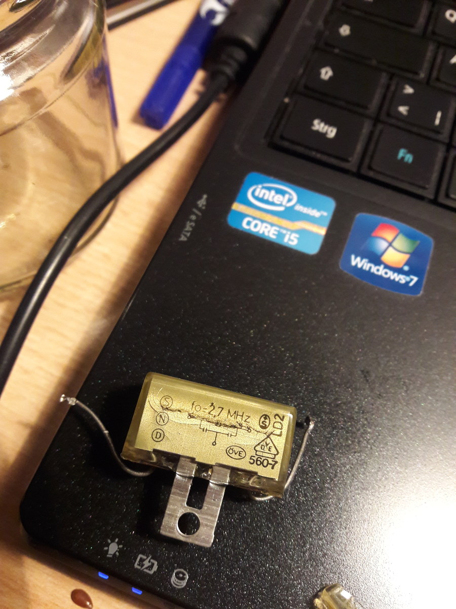

leider ist der Entstörkodensator meiner sehr alten Nähmaschine kaputt
gegangen.
Auf den "einzelnen Fetzen" konnte ich folgende Daten erkennen:
Modell: PZB4003/13
0,1uF
2x4700pf
Hat eine Verschraubung (siehe Bild)
Laut Conrad ist das ein XY-Kodensator welchen diese allerdings nicht
mehr führen.
Leider finde ich dieses Modell nicht mehr. Meine Recherchen haben nun
folgendes ergeben. Vielleicht könnt ihr mir einen Tipp geben welche
Variante ich am besten nutzen sollte:
Variante 1:
PZB400323b
https://www.shpock.com/de-de/i/XZCFJgGsnnssbGmQ/rafi-entstoerkondensator-pzb-4003-23b
0,15uF    <-- ein wenig mehr (ist das relevant?)
2x4700pF
wäre auch zum verschrauben
Variante 2:
https://www.reichelt.de/funkentstoerkondensator-xy-100-nf-275-v-rm-20-100-c-20-kem-pzb300mc13r3-p232361.html
Modell: PZB300MC13R3
0,1uf
2x4700pf
Nicht zum verschrauben - ist die funktion die gleiche? Löten wäre kein
Problem.
Ich würde mich freuen wenn mir hier jemand weiter helfen könnte.

Tomaten auf den Augen? fg 2,7 MHz ist Grenzwelle, Tropenband. Der Filter
kann nur dort entstören.
Welche Radios meinst Du daß der noch entstören könnte? Trollradios von
Oszi40? Naja - wenn Du sowas bauen kannst - Respekt!
Das Teil dämpft die Schwingungen und das ist gut für beide Seiten,
nebenbei auch für die Kontakte.
Reflex hat auch nicht richtig gelesen. Das ist fo und nicht fg auf dem
Teil. Das ist eine Resonanzfrequenzangabe. Für die simple Nähmaschine
hat das keinen störenden Einflusss in den Bereichen wo diese
normalerweise liegen.

Vielen Dank für eure Antworten - auch wenn sie ein wenig über das Ziel
hinaus geschossen sind - also für mein wiasrn zumindest - aber man lernt
ja nie aus :)
ich werde wohl den von reichelt nehmen und wie dieter vorgeschlagen hat
entsprechend umlöten.
danke an alle!

Wo ein C war, gehört im Allgemeinen auch wieder einer hin. Und zwar
ein "richtiger" Entstör-C mit der identischen Spezifikation (Xn, Yn):
https://de.wikipedia.org/wiki/Entst%C3%B6rkondensator
(Obwohl "abwärtskompatibel", so daß anstelle eines X2 schon auch der
bessere X1 eingesetzt werden könnte, sollten vor allem bei geringem
Kenntnisstand besser die exakt gleich spezifizierten Austauschteile
gekauft werden / zum Einsatz kommen. Statt 1µF mal 1,5µF, oder z.B.
auch statt 4700pF mal 3300pF zu benutzen, geht schon, ohne negative
Folgen erwarten zu müssen. Denn die genaue Kapazität ist auf jeden
Fall weniger kritisch als eben Spannungsfestigkeit + andere für die
jew. Eignung sorgende Eigenschaften. Immer erst hier fragen, gewisse
Vorsicht kann einem beim Thema Netzspannung nur nützen.)

Hatte nebenbei auch noch geschaut, ob es das Teil mit höherer
Spannungsfestigkeit und Temperaturangaben gibt.
Vor ungefähr drei Jahren war ein Entstörkondensator bei meinen Eltern
durchgebrochen. Das war nicht ganz ungefährlich, weil dieser war im
Fußschalter verbaut und das Ding nähte unerwartet einfach weiter, bis
meiner Mutter es gelang den Netzstecker zu ziehen. Das war ein
Zweibeiner (es sind dort zwei Zweibeiner verbaut. Einer im Fussschalter
und einer am Motor) im Gegensatz zu Deinem Dreibeiner.
