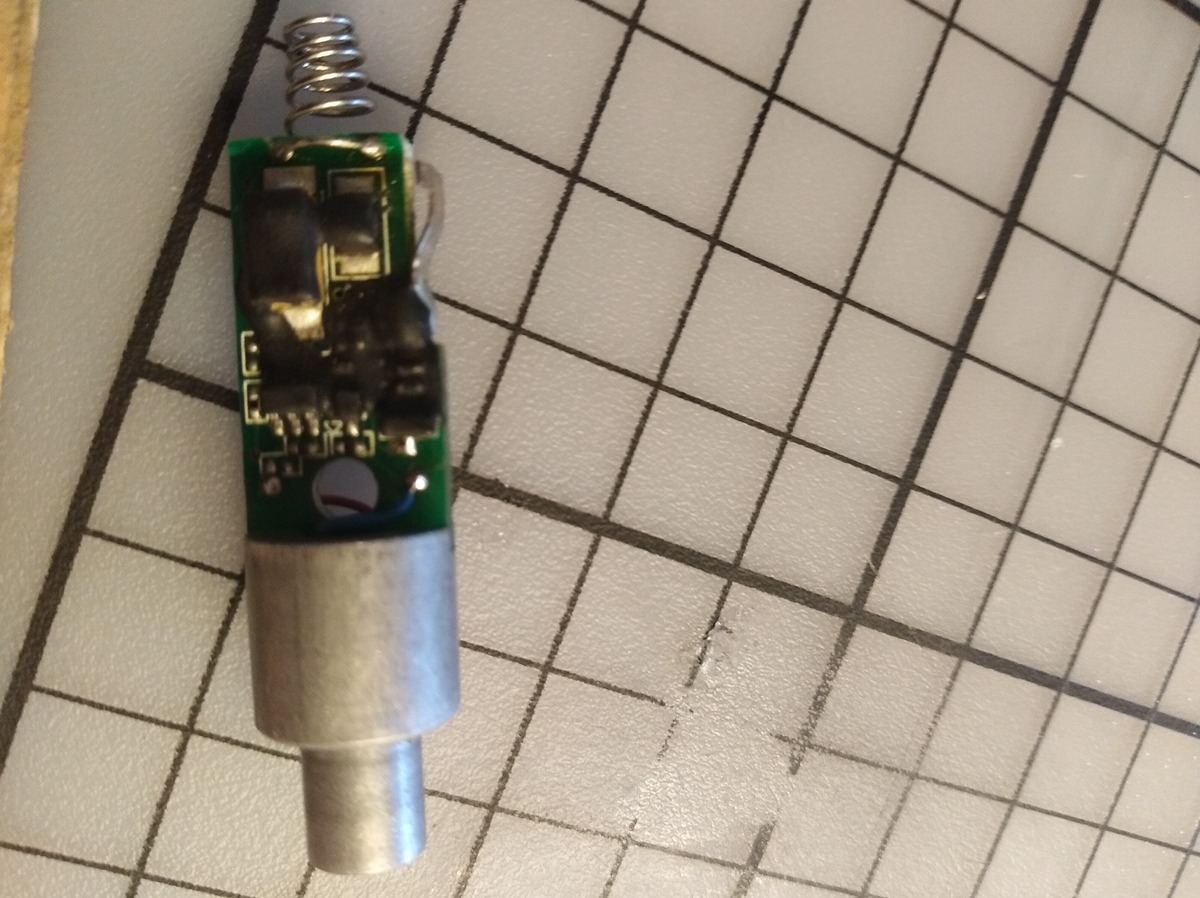

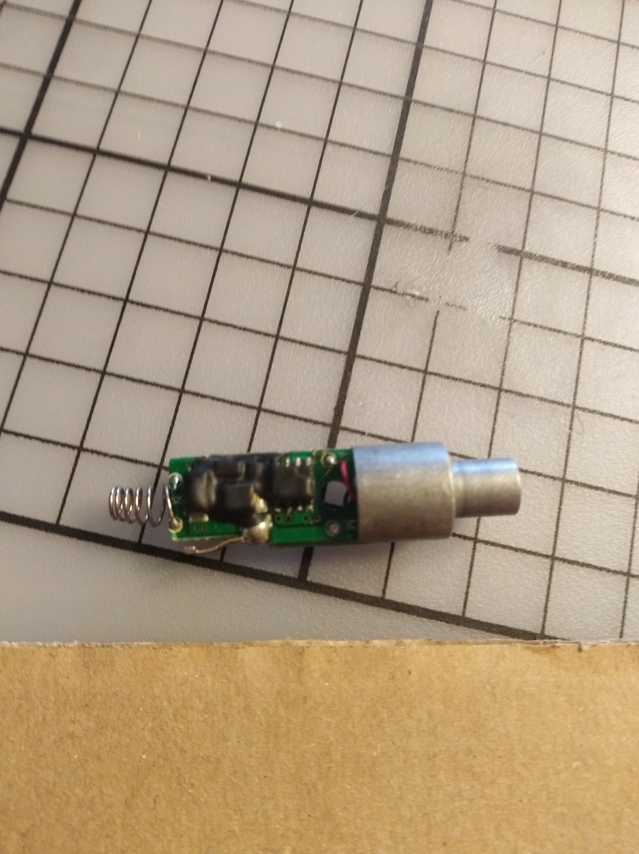

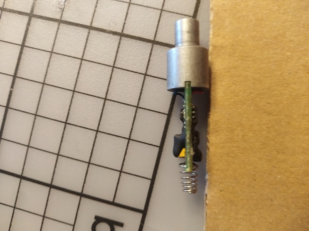

Hallo! Ich möchte einen kleinen DC motor( 1,5v) so regeln, dass er Strom
bekommt, wenn seine Achse gedreht  wird und er sich abschaltet, wenn
sich die Achse länger als eine Sekunde nicht dreht. Hat jemand Ideen wie
ich ( relativ unerfahren) so was hinbekomme. Das ganze sollte auch noch
so kompakt wie möglich sein und ganz optimaler weise nicht mehr als 1,5v
brauchen. Is sowas überhaupt machbar? Danke im voraus! LG, Felix

von Jörg R. (solar77)
Hast Du den Motor schon? Daten, Foto?
Erst dachte ich was dass soll? Aber dann dachte ich dass es eine
interessante Aufgabe ist. Hallsensor wurde ja schon genannt. Da der
Motor Strom erzeugt wenn man ihn dreht könnte dies ausgenutzt werden um
eine Elektronik zu aktivieren die ihn dann mit Strom versorgt. Den
Stillstand könnte über die dann erhöhte Stromaufnahme ausgewertet
werden.
Eine Lochscheibe die durch eine Gabellichtschranke läuft wäre auch eine
Möglichkeit. Das passt aber nicht in einen Kugelschreiber;-)
Felix schrieb:
> Im Orginal ist alles in einem
> Kugelschreiber verbaut- so klein wird in Eigenbau sowieso nicht möglich
> sein.
Weißt Du wie es dort funktioniert?

von Felix (Gast)
Puh also vielen Dank für den den ganzen input. Ist doch recht komplex.
Ich hab mal Bilder vom original reingestellt. (nur die Steuerungen
Einheit) der Motor ist wirklich klein, wie ein Mini drohnenmotor. Hab
verschiedene zur Auswahl, momentan denk ich an einen der ist nicht
länger als ein cm und ca. 5-6mm breit. (ich mach gern noch fotos und
genauere Angaben, geht aber im moment schlecht..)  zum thema servo,
feder ect. bei dem Faden handelt es sich um einen etwas stärkeren
'unsichtbaren faden' der aber nicht viel mehr oder ähnlich viel aushält
wie ein Haar. Der Faden ist auf eine kleine Spule gewickelt und hat am
anderen eine ein Stück klebwachs. Mit Hilfe des zwischen Körper und
Wachs gespannten Faden können dann Dinge scheinbar schweben.
Dabei ist es Hilfreich einen arbeitsradius von mindestens 2 Metern zu
haben, es gibt Methoden die Gummis verwenden die sich einwickeln, die
Spannung muss aber sehr präzise passen.
Ich muss also die Kraft des Motors so wählen, dass der Faden gut
gespannt ist, möglichst "viel" (einen  Ring, eine Spielkarten) trägt
aber möglichst nicht reißt.
Das zum besseren Verständnis der Anwendung. Ich möchte außerdem mit 2
Motoren experimentieren die jeweils ein Ende des selben faden halten.
von Felix (Gast)
Noch zu den bildern: innerhalb des Runden metallteils ist der Motor, die
Spule schaut dann oben heraus. (hab sie aber zum fotografieren
abgesteckt, weil der Faden sonst sehr leicht verheddert)
