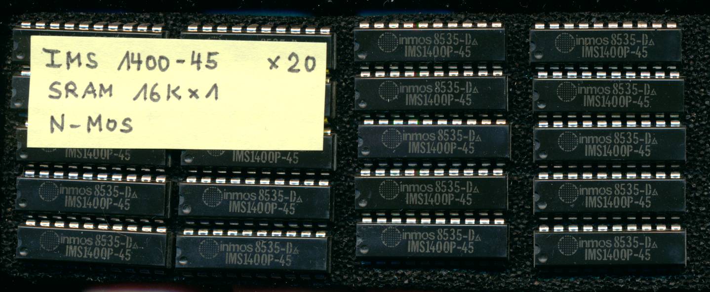

von Bernd B. (berndbacks)
Hallo Patrick,
Vielleicht kann ich helfen.
Ich habe noch 20 Stück IMS1400P-45 rumliegen.
Die sind laut Datenblättern pin- und funktionskompatibel.
Der IMS1400P-45 ist etwas schneller: 45 ns vs. 85 ns.
Allerdings ist der IMS1400P-45 in N-MOS Technik und verbraucht mehr
Leistung:
16 x HM6167LP-6  brauchen max. 16 * 150 mW =  2,4  W also bei 5 Volt:
0,48 A
16 x IMS1400P-45 brauchen max. 16 * 660 mW = 10,56 W also bei 5 Volt:
2,11 A
Wenn das Netzteil stark genug ist, sollte es gehen.
