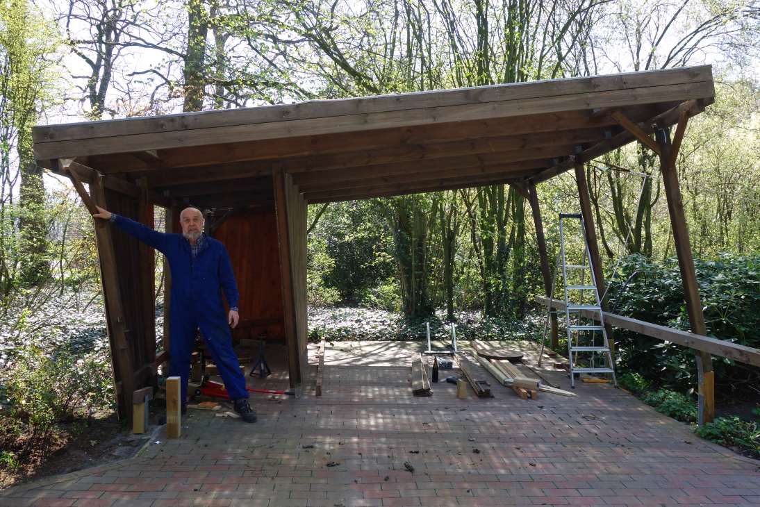

Einhart P. schrieb:> Ein Foto nachdem mir der Carport von den Wagenhebern gefallen war
Dieser Art von Verlängerung würde ich nicht viel Vertrauen schenken.
Warum hast du die 40-50cm nicht einfach aufgemauert und darauf den
Carport gesetzt?
Rainer schrieb:> Das Teil ist nach 3 Wochen von alleine rausgeeitert, manch anderer> wäre zum Arzt und hätte diesen mit seinen Problemchen belästigt...
Richtig so. Mein Opa sagte immer: "Was von alleine kommt geht auch von
alleine wieder". Sehr weise. Ist leider sehr früh gestorben.
> Dieser Art von Verlängerung würde ich nicht viel Vertrauen schenken.> Warum hast du die 40-50cm nicht einfach aufgemauert und darauf den> Carport gesetzt?
Der Carport stand schon länger (Punktfundamente, Balkenschuhe). Mit
Nagelverbindern rund um die Pfosten ist das sehr stabil.
Einhart P. schrieb:> Der Carport stand schon länger (Punktfundamente, Balkenschuhe).
Dagegen habe ich ja nichts einzuwenden. Aber die Nagelverbinder sehe ich
dennoch als Schwachstelle; Gerade bei stärkeren Stürmen und auch wenn es
bisher gut gegangen ist...

c r schrieb:> Einen Holzbaukasten hatte ich tatsächlich nicht, ich hatte> Holzreste aus> der Schreinerei und echtes Werkzeug.>> Meine drei Baumhäuser haben alle länger gehalten als meine Jugend, ich> gebe dein Mitleid daher dankend zurück :)
Foto... Sonst glaub ich nix.
