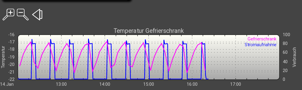

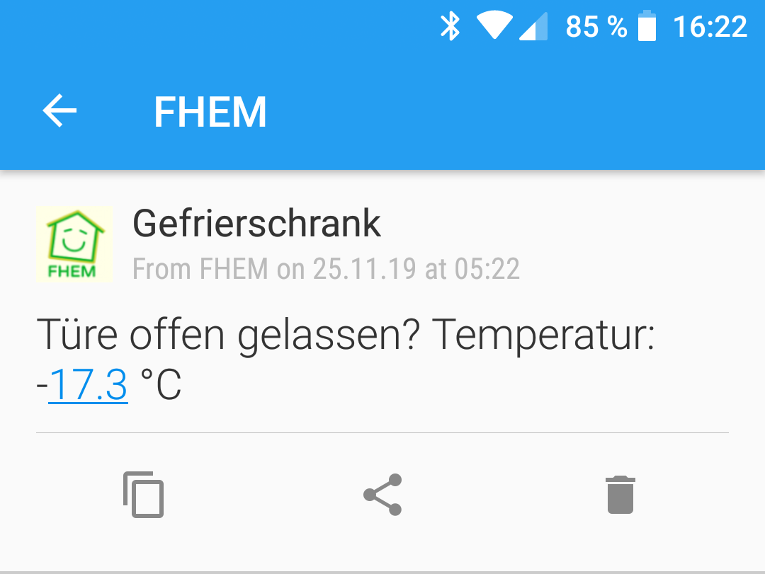

Bei mir hab ich auch so eine Überwachung umgesetzt aus diesen Gründen:
- Kinder holen Eis und schließen die Türe nicht ganz
- Abtauautomatik ist schon mal kaputt gegangen und das möchte ich
nächstes mal früher mitbekommen
Bei mir wird die Temperatur im Gefrierschrank über einen DS18B20
gemessen der an einem Wemos-D1-Mini hängt. Mit der Tasmota Firmware
schickt dieser die Werte über MQTT an meinen FHEM-Raspi. Dort bekomm ich
bei wärmer -12°C ne Pushnachricht aufs Handy.
Die Stromaufnahme ist momentan nur interessehalber mit drin.
Ich denke die Auswertung der Temperatur zeigt halt gleich wenn ein
Fehler vorliegt.
Die Auswertung über den Stromverbrauch kann vermutlich auch
funktionieren wenn "normale" Schwankungen (Abtauautomatik, große Menge
einfrieren) keine Probleme bereiten.
