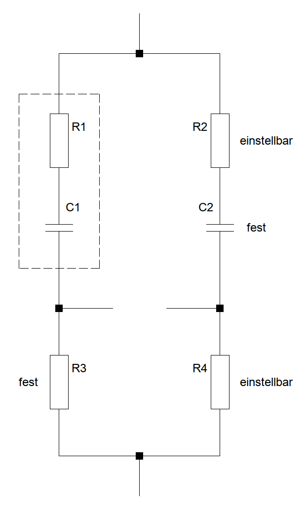

Ich möchte einen komplexen Leitwert / Widerstand einer Probe zwischen
zwei Elektroden bestimmen. Der Widerstand wurde anhand des
Komponententesters auf dem Oszi zu etwa 10k in Reihe mit 1µF grob
abgeschätzt.
Im Praktikum haben wir den Wert mit einer Wien-Brücke bei 500Hz
bestimmt, indem wir durch Zuschalten von R und C mit Widerstands- und
Kondensatordekade die Phase und die Spannung an der Brücke sukzessive
auf Null gebracht haben.
Das läßt sich nun schlecht automatisiert umsetzen, deswegen suche ich
eine möglichst praktikable Methode, diese Werte mit einem AVR zu
ermitteln.
Bedingungen wären:
- An den Elektroden darf nur Wechselspannung anliegen.
- Vorzugsweise Zweileitermessung, Vierleitermessung wäre aber möglich.
- Gemessen werden soll diskontinuierlich.
- Messfrequenz bei etwa 200 bis 500Hz.
- Widerstand zwischen 1kohm und 100kohm, kapazitiver Anteil bis 10µF.
- Genauigkeit - ja, gute Frage. Das wird sich erst im Verlauf
herausstellen, welche Genauigkeit sinnvoll erreichbar ist.
Leider lassen sich aufgrund des hohen Widerstands, der doch geringen
Kapazität und der Anforderung an reine Wechselspannungsmessung die
üblichen Verfahren zu ESR-Bestimmung hier nicht anwenden.
Wie könnte man da vorgehen?
von Fanta-Steht-Am-Tisch (Gast)
Karl K. schrieb:
> die Phase und die Spannung an der Brücke sukzessive auf Null gebracht
> haben.
Jein. Erst die Amplitude mit rein R (C für die Verhältnisse auf
Unendlich) angleichen, dann die Phase mit kleineren R und kleiner
werdenden C nachstellen, und zwar so, dass
|R+1/jC| = const
bleibt. Also schön den Thaleskreiw abfahren. Widerstands- und
Kapazitätsdekade lassen sich vielleicht automatisieren? Dazu wäre es
Sinnvoll, die Dekade als "Binäre" zu haben, damit von Digitalseite aus
besser gesteuert werden kann.
Dazu muss man das Dings-under-test aber auch halbwegs charakterisiert
haben. Hast du ja auch:
Vor dem Thaleskreis-nachstellen würde eine Erregerspannungsnachstellung
auch noch Sinn ergeben, um möglichst im besten Dynamikbereich der
Messeschaltung zu bleiben.
Komplett anderer Ansatz: Digitaler Lock-In-Amplifier, heterodyner
Prozess und I-Q-Direktmessung. Daraus dann R+1/jC berechnen.
Auch hier ergibt Erregeramplituden-Nachregwlung
Sinn. Automatische Open, Leerlauf, Definierte Referenzmessung (en) ließe
sich mit ein wenig Relaisgwklapper einfach dazu bauen. Sozusagen als
Selbstkalibrierung.
mfg mf
von Karl K. (karl2go)
Fanta-Steht-Am-Tisch schrieb:
> Dazu wäre es
Widerstand kann man vielleicht mit einem digitalen Poti machen, aber
Kapazitätsdekade wird schon aufwendig.
Das hatte ich auch schon auf dem Schirm:
1. Sinusspannung mit PWM erzeugen, etwa 500Hz, filtern.
2. Über Vorwiderstand auf Elektroden geben.
3. Spannung und Strom abtasten.
4. Effektivwerte und Phasenschiebung berechnen, daraus R und C.
Ist das auf einem ATmega328 oder ATtiny realisierbar? Da
diskontinuierliche Messung, wäre für Sampeln und nachträglich Berechnen
genug Zeit.
Da ich den Sinus per Interrupt und PWM erzeuge, wäre Lock-In-Synchro
schonmal gegeben. Dann summiere ich über mehrere Zyklen für Urms und
Irms und bestimmt daraus R. Dann schaue ich nach dem delta-T zwischen
den Nulldurchgängen und berechne daraus C. Ist das soweit richtig?

von Dergute W. (derguteweka)
Moin,
Du programmierst dir einen Timer so, dass er alle 1msec einen Interrupt
ausloest. In diesem Interrupt liest du ein Sample vom ADC. Weiterhin
gibst du  in dem Interrupt auf GPO_0 jeweils ein Bit dieses Bitmusters
aus: [1 1 0 0 1 1 0 0 ...], auf GPO_1 ein Bit von diesem: [0 0 1 1 0 0 1
1 ...].
Die gelesenen Samples teilst du auf: Jedes 2. Sample wird ein I Wert,
die Samples dazwischen Q.
Und jetzt fress' ich doch einen Besen, wenn man's nicht schaffen sollte,
aus den eingelesenen I- und Q-Werten Rueckschluesse auf Rx und Cx ziehen
zu koennen, wenn Zref einen halbwegs vernuenftigen, konstanten,
bekannten Wert aufweist.
Im Interrupt haste 1msec Zeit, also kann da sogar ein AVR ein bisschen
was rechnen. Messfrequenz waeren dann 250Hz.
Dadurch, dass GPO_[01] immer entgegengesetzten Pegel haben, sollte die
Messung auch DC-frei sein...
.               Rx    Cx         Zref
GPO_0 o---(--/\/\/\/--||--)--+--/\/\/\--o GPO_1
                            ADC
Gruss
WK

von Detlef _. (detlef_a)
Einen komplexen Spannungsteiler aufbauen und mit einem D/A Wandler über
einen DC-Blocker ( grosses C) speisen. Spannungsteiler
Uaus=Uein*(Zx/(Zx+Zref)). Uein und Uaus mit A/D messen, daraus Zx
berechnen. Zref muss in der Grössenordnung von Zx liegen, wenn man mehr
als einen D/A und A/D hat verschiedene Zref über den Messbereich
verteilen.
So macht das so manches Messgerät für komplexe Impedanzen.
Du musst ja nicht unbedingt die Kapazität ändern, es geht auch mit zwei
Digitalpotis (s. Anhang). Um mehrere Größenordnungen von Z abzudecken,
sollten auch R3 und C2 in wenigen, groben Stufen einstellbar sein, um
die Auflösung der Digitalpotis optimal nutzen zu können. Das ist in etwa
vergleichbar mit der Einstellung des Messbereichs in einem Multimeter
und kann entweder automatisch über Relais/Analogschalter oder manuell
erfolgen.
Bei abgeglichener Brücke ist R1=R2·R3/R4 und C1=C2·R3/R4.
