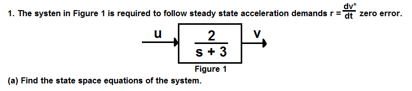

Hallo zusammen.
Ich habe hier eine Aufgabe einer Altkausur aus Regelungstechnik 2 und
auch die Lösung dazu, allerdings kann ich die Aufgabe nicht
nachvollziehen.
Die Beschreibung des Systems ist mir einfach zu knapp.

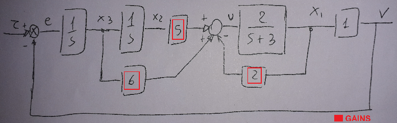

Die Aufgabe und Lösung befindet sich in den angehängten Bildern, das
Blockdiagramm ist Teil der Lösung einer nachfolgenden Teilaufgabe, ich
habe es aber zum Verständnis auch noch dazugepackt.
Meine Frage ist: Wie komme ich von der Aufgabenstellung dazu die
Systemgleichungen (für diese Aufgabe) aufzustellen? Ich kann die
Fragestellung nicht nachvollziehen. "r" steht bei uns immer für
Referenz, genau so wird eine Referenz mit einem * angedeutet. Also
bedeutet r = dv* / dt wohl dass die Ableitung von dem Zustand v die
Referenz ist. Aber wie kommt man durch diesen Hinweis zu einer 3x3
Systemmatrix?
Ich hoffe mir kann da jemand weiterhelfen :)

Wenn das Blockdiagramm erstmal steht ist es natürlich kein Problem die
Zustandsgleichungen aufzustellen und in das Zustandsmodell für
erweiterte Zustandsmodelle x' = A'x' + B'u + Gr umzuformen. Auch die
nachfolgenden Teilaufgaben (Gains berechnen usw.) sind kein Problem.
Joggel E. schrieb:
> Warst du ueberhaupt in der Vorlesung ?
Ja, ich war in jeder Vorlesung.
So interpretiere ich die Lösung:
Wenn dv/dt die Referenz ist, dann muss sie einmal integriert werden (um
den Zustand v zu erreichen) und einmal integriert werden (um zero steady
state error) zu gewährleisten. Also gibt es zwei zusätzliche erweiterte
Integralzustände. Aber warum geht dann v (-) auf r = dv/dt (+) zurück?
Klar, der Ausgang bildet zusammen mit dem Eingang die Rückkopplung
(Fehler) der dann vom Regler auf null gesetzt werden soll. Aber müssen
dafür die Referenz und der Ausgang nicht die gleiche "Größe" sein? Also
entweder beide r = v und Ausgang = v oder r = dv/dt und Ausgang = dv /
dt?

Aus der Aufgabenstellung a) kann man die beiden Integrierer nicht
herleiten, imho. Einen ja wg. 'steady state zero error', aber wieso der
zweite? Die Aufgabenstellung ist vllt. nicht vollständig
(wieder-)gegeben.

Doch die Aufgabenstellung ist vollständig ,habe es exakt wiedergegeben,
ok bis auf das fehlerhafte Systen anstatt System :).
Genau diese Aufgabe kam heute in der Klausur mit anderen Werten dran.
Habe es natürlich hinbekommen, sind ja nur andere Werte, aber so richtig
logisch erscheint es mir auch nicht.
Also ich verstehe es so: Der Ausgang ist die Geschwindigkeit und die
Referenz eine Beschleunigung. Integriert man die Beschleunigung erhält
man die Geschwindigkeit, integriert man das dann nochmal erreicht man
den zero steady state error. Oder ist das unlogisch?

Ich finde die Aufgabenstellung ZRM aufstellen ziemlich eindeutig. Dies
dauert 3 Minuten. x2 und x3 kann man direkt ablesen. Mit der x1 ist man
nicht viel länger beschäftigt. Insgesamt kannst du dir merken hier sind
3 Integratoren daher auch System 3. Ordnung. Als Zusatz hätte man es
noch auf Regelungsnormalform bringen können, damit wenigstens etwas
Rechnen dabei ist.
Was meinst du mit Referenz?
Wenn man eine Geschwindigkeit integriert ist man beim Weg, nur mal zur
Info. Über solche Klausuraufgaben hätte ich damals gelacht. Bei uns
hätte man erstmal auf  Steuer- und Beobachtbarkeit prüfen müssen.
Generell ging nichts ohne einmal Lapjunov oder Popov Stabilität
berechnen zu müssen
PS: Du lässt die Gains von vorn außen vor, daher idt deine Gl. für x1d
falsch.
x1d = k3x3 + k2x2 - k3x3 mit k1=6, k2 =5 und k3 =2
x2d = x3
x3d = u - x1
v =x1
OP #6145408

Liest du diese Werte etwa von der LÖSUNG ab? Das Blockdiagramm ist in
der Aufgabenstellung nicht gegeben.

Das ist die Musterlösung, nicht meine Rechnung. Und das Blockschaltbild
bezieht sich nicht auf die erste Teilaufgabe, ich habe es nur fürs
bessere Verständnis hinzugefügt. Habe ich allerdings oben schon erwähnt.
