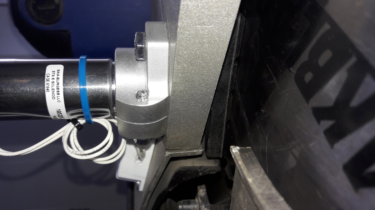

Habe jetzt probeweise probiert, dass Sägeblatt mit einem Hubmagnet zu bremsen. Erfolgreich! Nachlaufzeit ohne Hubmagnet (Freilauf) 7Sek. Nachlaufzeit mit Hubmagnet und Rückstellfeder sowie Gummipuffer 5Sek. Bei richtiger Auslegung ist da noch Luft nach oben. Die Wirbelstrombremsvariante wollte ich ebenfalls probieren, allerdings besitzen meine Elektromagneten nicht die richte Polung, auch denke ich, dass die Ansteuerung deutlich aufẃendiger umzusetzen ist als beim Hubmagnet. Werde mir jetzt einen passenden Hubmagnet 230V AC besorgen und das Ergebnis dann posten. Offene Frage wäre noch: Welches Material eignet sich am besten zum Bremsen des Sägeblattes?

Habe jetzt einen Hubmagnet montiert, mit Fahrrad Bremsbelag. Eine Feder drückt den Bremsbelag an das Sägeblatt. Der Hubmagnet zieht beim Start der Säge den Bremsbelag weg. bestehende Probleme: Die Druckfeder, die den Bremsbelag andrückt ist noch zu schwach. Derzeit bremst die Säge nur um 1,5sec schneller. Hubmagnet zieht zu langsam an. Das Netzteil braucht zu lange um entsprechende Leistung zur Verfügung zu stellen. Lösung: Nicht das Netzteil schalten, sonder DC seitig schalten, Netzteil immer ein?

Walter T. schrieb: > Abgesehen davon dürfte die Bremse entweder schon lange funktionieren, > oder ad acta gelegt worden sein. Ja, funktioniert wie oben beschrieben, habe eine stärkere Druckfeder eingebaut, bremst stärker. Netzteil wird DC-seitig geschaltet. Fazit: + Erfüllt seinen Zweck, wie gewünscht. - Braucht alles viel Platz. Aufwand für Umbau.
