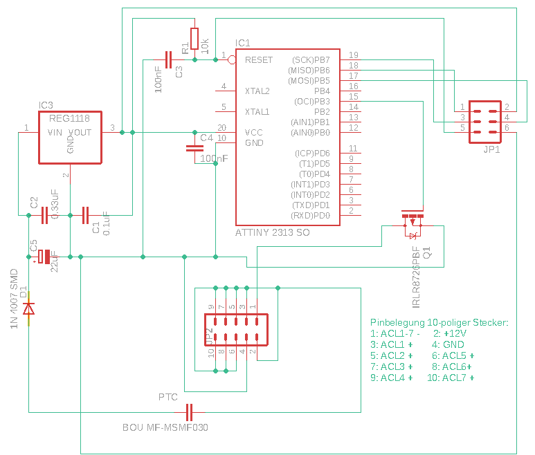

ich möchte ein Blinklicht mit Hochlesitungs-LEDs aufbauen. Dazu habe ich
eine Schaltung von einem Freund bekommen, bei dem sie auch klappt.
Allerdings habe ich die Schaltung mit SMD-Bauteilen aufgebaut, so dass
nicht 100% auszuschließen ist, dass ich Fehler gemacht habe. Den
Schaltplan habe ich mal angehängt. Den ATTiny2313 habe ich mit
AvrStudio4 programmiert. Dazu habe ich folgendes eingestellt:

Die Programmierung läuft ohne Fehlermeldung durch. Ich gehe also davon
aus, das Programm wurde erfolgreich auf den ATTiny2313 geschrieben.
Probeweise habe ich die Schaltung an 12V angeschlossen, und eine normale
2,2V LED mit Vorwiderstand verwendet. Die LED leuchtet extrem schwach
dauerhaft und wird allmählich heller. Von einem Blinken ist nicht zu
sehen. Mit dem Oszi müsste ich doch gegen 12V gemessen am PIN 15 (PB3)
des ATTiny2313 ein Signal erkennen. Da sehe ich nichts, nur eine flache
Linie. Ich habe den ATTiny2313 schon getauscht, weil ich dache, ich
hätte ihn ggf. zerstört.
Aus meiner Sicht gibt es drei Fehlerquellen:
- Software: schließe ich im Grunde aus, da das Programm bei einem Freund
schon läuft
- Programmierung: Schließe ich auch fast aus, da die Programmierung ohne
Fehlermeldung durchläuft
- Hardware: halte ich für am wahrscheinlichsten, finde aber keinen
Fehler
Für Tips zur Eingrenzung wäre ich sehr dankbar!!

Ich würde es zuerst mit einem Minimalprogramm prüfen.

Gast #6103918
OK, sorry bzgl. des Schaltplans. Ich gelobe, das zukünftig zu
verbessern. Ich bin damit einfach noch nicht so versiert!
Ich habe den Fehler wahrscheinlich gerade gefunden. Ich wollte das
minimalistische Programm von Georg M. hochladen. Ich erzeuge die hex
files falsch. Das heißt, mein Programm ist offensichtlich nie auf dem
ATTiny gelandet. Im Netz finde ich nur Anleitungen, den ARTTIny mit
Arduino zu programmieren. Ich suche mal weiter nach einer brauchbaren
Anleitung.
#6104102
Ich würde davon ausgehen das der ATTiny nicht mit 8 MHz läuft, sondern
mit 1 MHz. Das würde darin resultieren das das Timing der delay_ms
Funktion nicht mehr stimmt.
Das heißt der ckdiv8 fuse ist noch gesetzt.
Du könntet einfach mal die fuse Einstellungen zeigen. (den ausgelesenen
Hex Code)
Btw. anbei noch die Kompilierte hex-Datei.
Gast #6104150
Es klappt. Den Attiny habe ich durch Brennen des Bootloades auf 8MHz
gesetzt. Das hex file richtig mit Arduino kompiliert und nun klappt
alles bestens.
