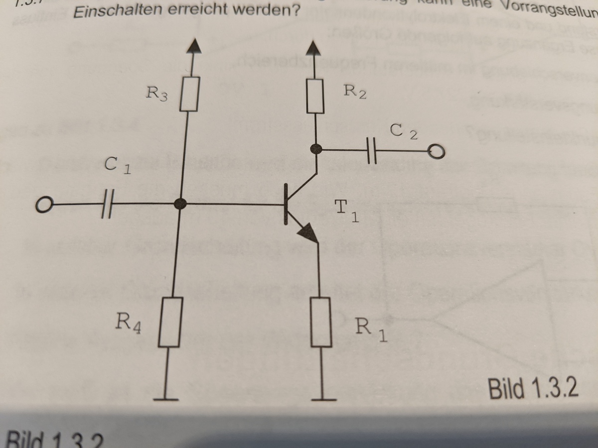

ich hätte mal eine Frage zu einer Aufgabe zum Transistorverstärker in
Emitterschaltung.
Die Aufgabe: Es wird am Emitter eine Spannung von 0,4V gegen Masse
gemessen. Die Betriebsspannung beträgt 10V. Der Arbeitspunkt wurde auf
maximale Aussteuerbarkeit eingestellt. Welche Spannung liegt am
Kollektor?
Ich hätte gesagt 5V gegen Masse. In der Lösung steht aber dass der
Arbeitspunkt so eingestellt wird, dass UCE=Ub/2 also 5V beträgt.
Wenn ich sage, dass UCE=4,6V ist und R2=1k ist, dann wäre R1=80.
Wenn T leitet wäre UR1=0,74V und UR2=9,26V.
Wenn T sperrt werden ja am Kollektor ca. 10V gemessen.
Dann würde ich sagen dass die Ausgangsspannung vor C2 von 0,74V bis 10V
hochgeht. Also ca. 9,26V Spitze Spitze.
Wenn ich sage, dass UCE=5V ist und R2=1k ist, dann wäre R1=86,96.
Wenn T leitet wäre UR1=0,8V und UR2=9,2V.
Wenn T sperrt werden ja wieder ca. 10V am Kollektor gemessen.
Dann würde ja die Ausgangsspannung vor C2 von 0,8V bis ca. 10V betragen.
Und das wären ca. 9,2V Spitze Spitze.
Ich verstehe nicht warum man da sagt, dass UCE=5V ist, obwohl ja die
Ausgangsspannung so gesehen etwas kleiner ist. Also U Spitze Spitze am
Kollektor vor dem Koppelkondensator.
Vielleicht könnt Ihr mir das erklären :-)
Danke und viele Grüße
Peter

#6104710
Dieter schrieb:
> Das ist die Auswendiglernlösung, die eine grobe Näherung ist
Wieso das? Die maximale Aussteuerbarkeit wird mit U_ce = U_b/2
erreicht. Da ist nichts genähert. Und schon gar nicht grob.
> unter
> Berücksichtigung von Widerstandswerten mit 5...10% Toleranz in Ordnung
> ist.
Was hat das mit der Dimensionierung zu tun? Toleranzen und die E-Reihe
betrachtet man als Praktiker zwar auch, aber erst in einem zweiten
Schritt.
Das ist nicht korrekt. U_c = U_a kann zwar zwischen 0.74V und 10V
pendeln, der Arbeitspunkt mit U_c = 5.0V liegt aber nicht in der Mitte
zwischen diesen beiden Werten. Der Aussteuerbarkeitsbereich ist nicht
symmetrisch, eine Halbwelle (die negative) begrenzt eher. Ohne in die
Begrenzung zu laufen, kommst du nur auf (5.0V - 0.74V) * 2 = 8.52V
Spitze-Spitze.
Das stimmt. U_c kann von 0.8V über den Arbeitspunkt bei 5.4V bis 10V
pendeln. Der Arbeitspunkt liegt genau in der Mitte mit 4.6V in beiden
Richtungen.

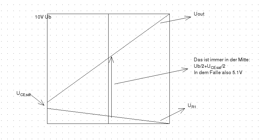

Gast #6104832
Ohne den Emitterwiderstand (R1=0) würde erreicht 10V und 0.2V
(Sättigungspannung U_CE) am Ausgang, d.h. 9,8V Hub. Die Mitte wäre
10-9,8/2 = 5,1V. Also müssen in dem Falle 5.1V am Transistor abfallen.
Ohne Sättigungsspannung, idealer Transistor wären es 5,0V
Bei den obigen Werten ist noch ein Fehler drinnen. Es fehlt noch
indirekt die Subtraktion des Spannungsabfalles am Emitterwiderstand.
10-9/2=5,5
5,5-0,4=5,1
10-6,4/2=6,8
6,8-2=4,8
Müßte auch 5,1 sein.
*** Sehe gerade meinen Fehler. ***
Die Graphik erklärt es genau, warum es genau Ub/2 oder Ub/2-U_CEsat/2
sind.
