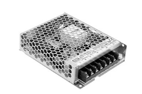

Hallo! Ich habe in einem LED Projekt ein MEANWELL LRS-100-5, 5 V/18 A Netzteil verbaut. Das Netzteil hat eine Led die anzeigt so lange es noch unter Strom ist. Heute habe ich das Netzteil berührt nachdem die Led ausging, schon hat es mir eine gewischt. Der Schlag war zwar nicht sonderlich stark aber mein Interesse hat es trotzdem geweckt ;). Mit einem Spannungprüfer konnte ich 200V messen wenn ich mich mit dem eingangs - Pol verbinde. Das kann doch nicht normal sein oder? Netzspannung ist ja lebensgefährlich, klar ich hab das Netzteil in einem Plastik Gehäuse verbaut aber trotzdem. Das Netzteil wäre ja auch geerdet. Wo kann hier der Fehler liegen?
#6103994
Thomas S. schrieb: > Wo kann hier der Fehler liegen? Schutzerde (PE) nicht angeschlossen.
An das Netzteil ist die Schutzerde zu 100% angeschlossen. Ist es möglich das das Netzteil fehlerhaft ist?

Thomas S. schrieb: > MEANWELL LRS-100-5, 5 V/18 A Netzteil Hi, wo hast Du was mit welchem Messgerät geprüft? ciao gustav
> Hi, > wo hast Du was mit welchem Messgerät geprüft? > > ciao > gustav Habe eine Widerstandsmessung von der Erdungsklemme (dritte Klemme von links) zum Gehäuse des Netzteils mit einem Pancontroll 188 DMM gemacht. Ergebnis: 0,5 Ohm

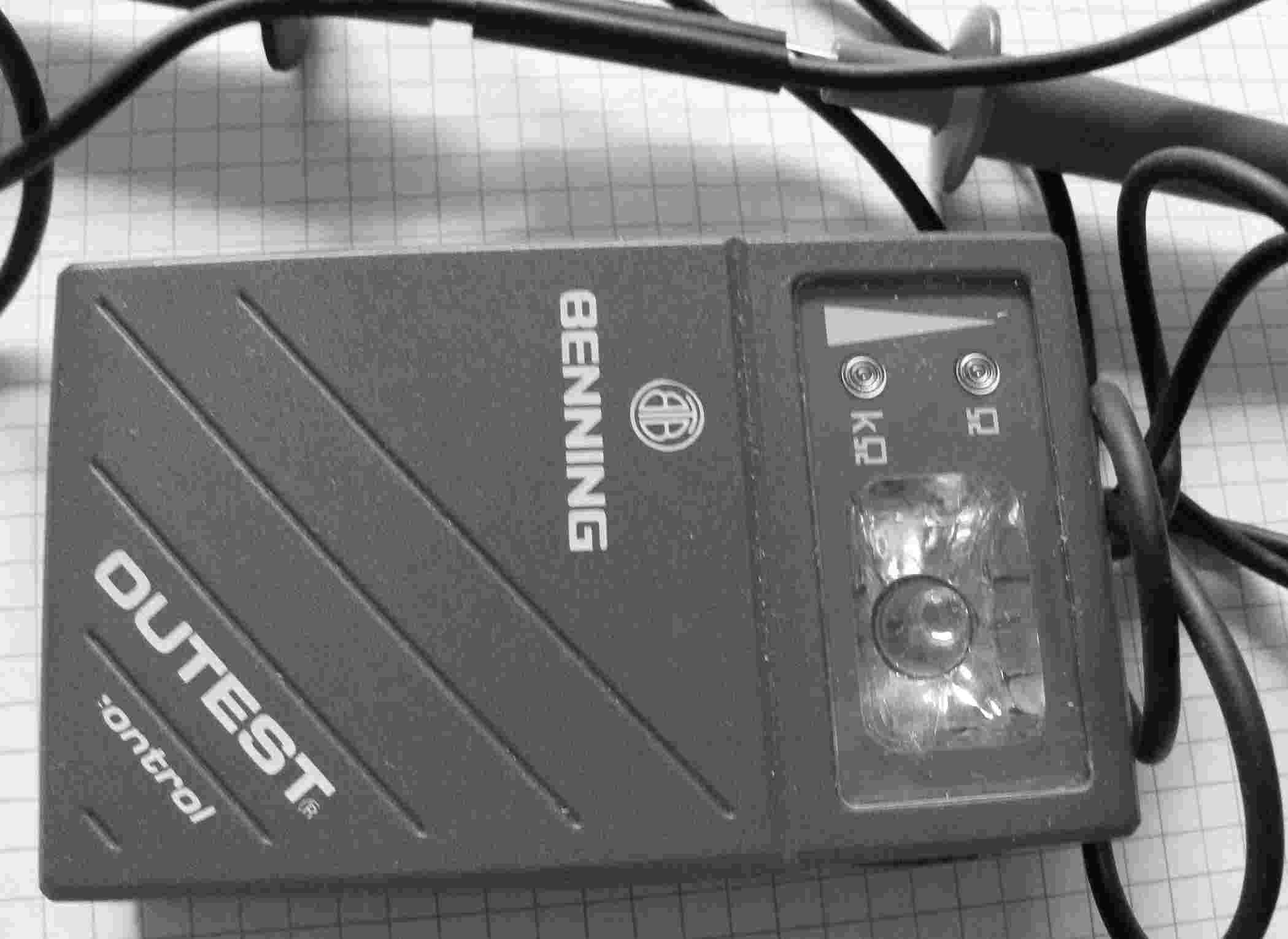

Thomas S. schrieb: > zum Gehäuse des Netzteils Hi, schau auf der Platine, wo da das Gehäuse angeschraubt ist mit der Leiterbahn, die PE-Potenzial führt. Evtl. ist da nur eine Schraube bzw. Unterlegscheibe nicht richtig draufgeknallt worden. Wäre nicht auszuschließen. Dann mach doch bitte einmal eine niederohmige Prüfung mit sowas im Bild. Der PE muss nicht nur Strom zur Auslösung des RCD sondern auch den gesamten Strom zur Auslösung des LS führen können. ciao gustav
