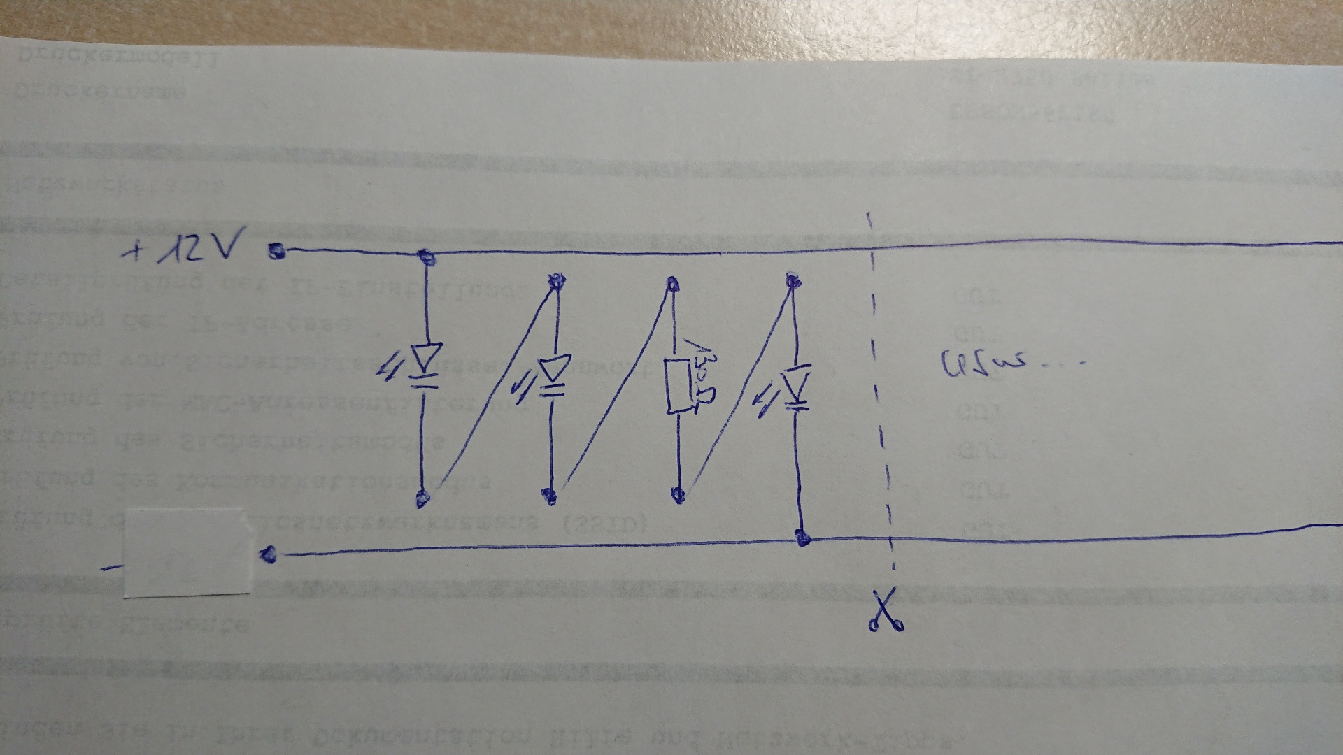

Hallo, alle zusammen!
Ich habe mir gerade einen alten LED-Streifen aus weißen LEDs im Format
3535 etwas genauer angeguckt. Der Streifen wird mit einem 12V Netzteil
betrieben. Immer nach drei LEDs könnte man den Streifen durchschneiden
und jeweils zu drei LEDs gehört ein Widerstand (131, 130 Ohm?). Und es
ist dieser Widerstand, den ich nicht verstehe.
Der ist doch eindeutig parallel zu den den LEDs geschaltet, oder nicht?
Ich kenne natürlich die elektrischen Parameter der LEDs nicht, habe aber
mal nach solchen LEDs geguckt und nehmen wir mal an die
Durchlassspannung beträgt 3.4 V und ein guter Strom wäre 65 mA, dann
bräuchte ich bei 12 V Versorgungsspannung tatsächlich einen 130 Ohm
Widerstand, allerdings pro LED und in Reihe. Aber so ist das hier ja
eindeutig nicht gemacht! Also wären meine Fragen, wie funktioniert hier
die Strombegrenzung für die LEDs? Und welche Aufgabe hat der Widerstand?
Vielen Dank,
Stefan

Das kann man auf den Fotos eh nicht erkennen und es wird auch so nicht
sein. Üblicherweise sind die drei LEDs und der Widerstand in Reihe
geschaltet und an 12V betrieben. Daher gibt es auch nur eine
Trennmöglichkeit nach jeweils drei LEDs.
130Ω, eine LED und 12V ergeben 60-70mA. Die LEDs werden höchstens mit
20mA maximal betrieben. Und das passt auch: (12V-3*3.4V) / 130Ω = 14mA,
wenn die LEDs nur 3.2V haben, sind es 18mA.

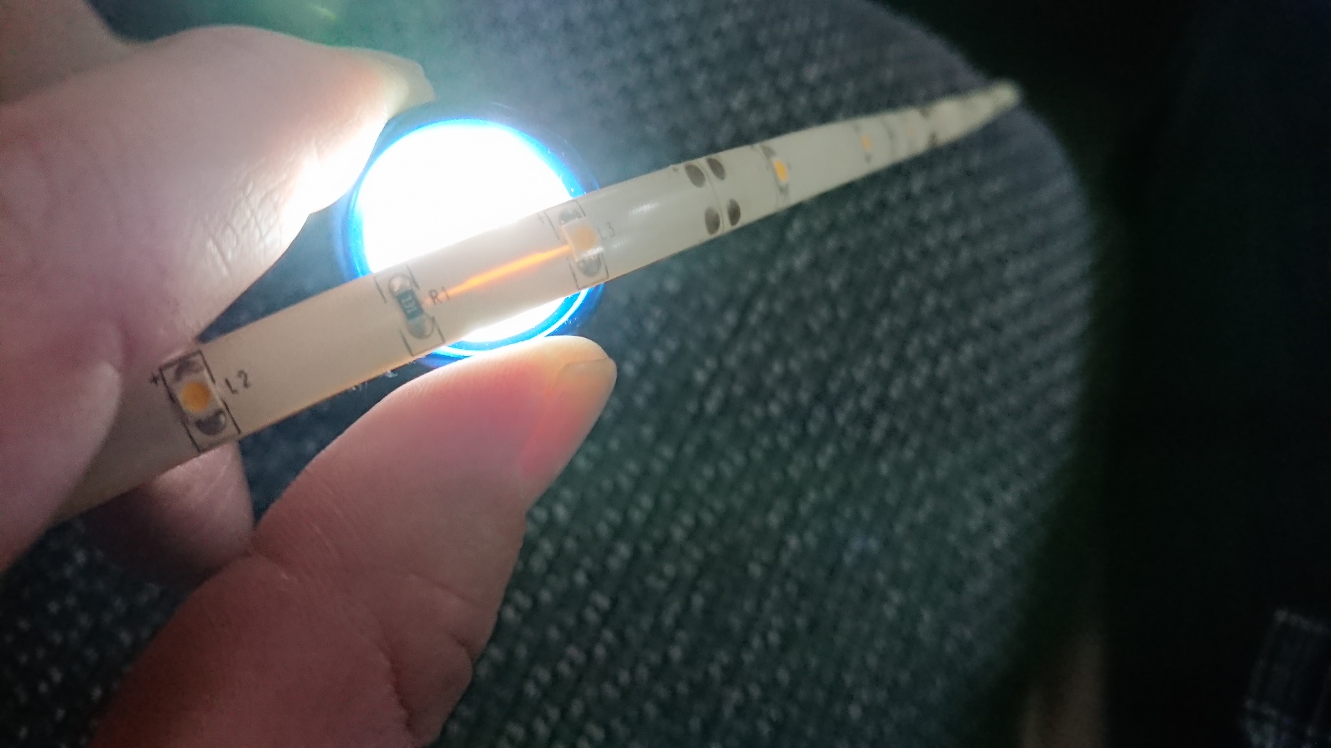

OP #6104092
Route_66 H. schrieb:
> Wie kommst Du auf diese abwegige Gedanken?
Ich habe eine Taschenlampe hinter den ausgeschalteten Streifen gehalten,
um die Leiterbahnen zu sehen. Zwischen dem Widerstand und der dritten
LED kann ich auch keine Verbindung erkennen (DSC_6114.jpg), die auf eine
Reihenschaltung hindeutet. Allerdings ist zwischen der ersten und
zweiten LED eine Art Verbindung zwischen den äußeren "Leiterbahnen" zu
sehen (DSC_6115.jpg). Aber gut, wahrscheinlich handelt es sich bei den
Schatten nicht um die eigentlichen Leiterbahnen. Wenn das Ding entgültig
den Geist aufgegeben hat kann ich ja nochmal genauer gucken.

Gast #6104108
Wo ist dein Problem?
Wenn du es genau wissen willst, dann schneide einen Dreierblock ab und
entferne das Silikon.
Es gibt die Streifen auch für Indoor und da ist kein Silikon dran. Dort
ist es so, wie ich es beschrieben habe. Dass der Widerstand quer sitzt,
liegt einfach daran, dass er bei der Biegung des Streifens weniger
mechanisch belastet wird.
Für den Betrieb an einer Konstantstromquelle ist der Widerstand
überflüssig.
Gast #6104115
Das was du als Schatten im Bild DSC_6115.jpg siehst ist die Verbindung.
Es wird immer von der vorherigen LED diagonal auf die folgende
gewechselt. Somit ist VCC immer oben. Ebenfalls schon gesehen habe ich
bei einem LED-Stripe, dass die „Leiterbahnen“ 2-lagig sind. Aber bisher
nur einmal untergekommen. Messen kann man ja auch bei den in Silikon
eingegossenen Strips am Anfang...
Mit freundlichen Grüßen EGS
Gast #6104146
Hallo
Es ist "immer" so: Mehrere LEDs in Reihe und ein Vorwiderstand für diese
Reihenschaltung.

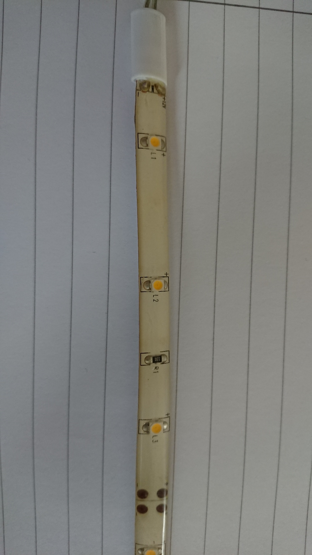

OP #6104165
Also quasi einfach so.
Also ich habe keine Stelle gefunden, an der ich zerstörungsfrei an
irgendwelche Kontakte käme (außer eben ich würde probieren
durchzupieksen). Wenn ich an den beiden Kontakten ganz am Anfang
(DSC_6111.jpg) die Spannung messen würde, würde ich ja nur die
Versorgungsspannung (12V) messen. Wenn ich über jeder der drei LEDs und
dem Widerstand die Spannung messen würde und die Werte addiere komme ich
auch wieder auf 12V. Ist das soweit richtig?
Vielen Dank!
Stefan

Gast #6104184
Korrekt.
An den Lötstellen kommst du an alles, das Silikon kannst du gefahrfrei
mit den Multimeter Prüfspitzen durchstechen. Ist aber nicht nötig, hast
ja die Schaltung verstanden.
