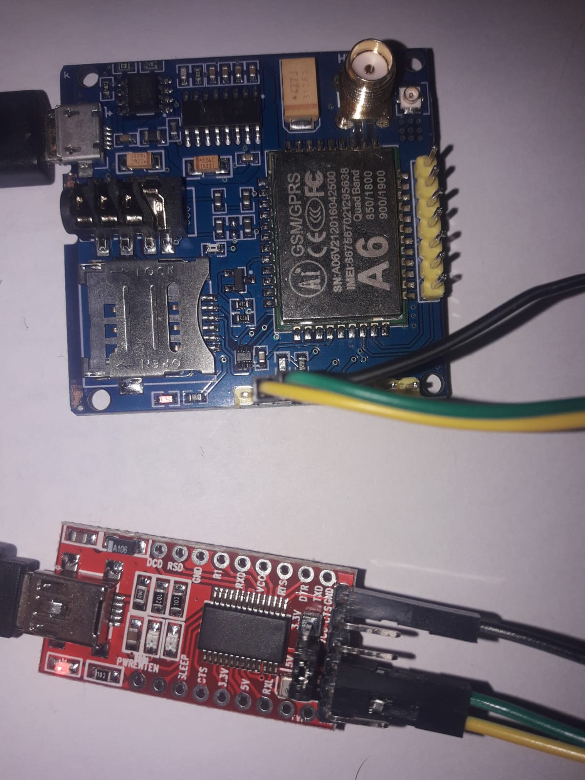

ich habe dieses GSM Modul.
https://www.makershop.de/module/gsm-gps/sim900a-quad-band-gsm/
Dieses habe ich mit einem USB2UART Adapter verbunden U_Rx -> Tx, U_TX ->
Rx und GND -> GND (Bild im Anhang).
Das GSM Modul wird über USB mit 5V versorgt. Bei der USB Buchse ist nur
die Versorgung vorhanden, nicht die Datenleitungen.
Nach dem anschließen der Versorgungsspannung empfange ich in HTerm mit
115200 Baud folgendes:

Leider Antwortet das Modul nicht wenn ich AT<\r><\n> sende. Erwarten
würde ich ein OK<\r><\n>
Hat jemand dieses Modul und hatte ein änliches Problem?

Ich habe angefangen die Leiterbahnen zu verfolgen und einen Schaltplan
danach zu erstellen, da einige Durchkontaktierungen unter einem IC
verwschanden habe ich dieses herunter geföhnt. Ich konnte es nicht
lassen es dann nochmal zu versuchen und siehe da, das GSM Modul
antwortet wie erwartet mit OK\r\n auf ein AT\r\n.
Bei dem Chip handelt es sich um einen SP3232E in einem 16 Pin Gehäuse.
An VCC messe ich 3,7V. Ich dachte zuerst ich habe bestimmt ein Enable
dieses ICs übersehen, aber laut Datenblatt gibt es in der 16Pin Variante
kein Enable oder Reset o.ä. (Datenblatt Seite 6, untere Abbildung)
Der Chip ist wie folgt an die Stiftleisten angeschlossen:
15 -> GND
14 -> RS232_Rx
13 -> RS323_Tx
12 -> U_Rx
11 -> U_Tx
Die Pins 7, 8, 9 und 10 sind offen.
Alle anderen Pins sind wie im Datenblatt beschaltet.
An U_Rx und U_Tx ist mein UART Adapter angeschlossen.
Warum funktioniert es ohne den Chip aber mit nicht?
Das ist doch ein RS232 Umsetzter, der wird doch nur gebraucht wenn ich
statt UART RS232 verwenden möchte oder verstehe ich das falsch?

Gast #6107189
GSM schrieb:
> Auch im nicht angeschlossenen Zustand messe ich an allen UART Pins,
> sowohl am Adapter als auch am GSM Modul zwischen 3,5V und 3,8V obwohl
> 3,3V eingestellt sind.
Bist du sicher, dass dein Multimeter noch heile ist?
Ich meine: Wie sollen da mehr als 3,3V heraus kommen, wenn die
Versorgungsspannung 3,3V ist?
Vermutlich hast du das Entfernen des RS232 Chips einen Kurzschluss
behoben. Der Chip wird im Ruhezustand HIGH Pegel an den Rx Eingang des
GSM Moduls senden. Wenn du jetzt mit deinem USB-UART Adapter LOW Pegel
an den selben Pin legst, hast du einen Kurzschluss.
RS232    Tx o----[RS323 Chip]--->--+--------o Rx GSM Modul 3,3V
+/-12V                             |
USB-UART Tx o-------------->-------+
3,3V
Wenn die das wirklich so primitiv doppelt belegt haben, hätte da
wenigstens ein Jumper zum Umschalten sein sollen.
