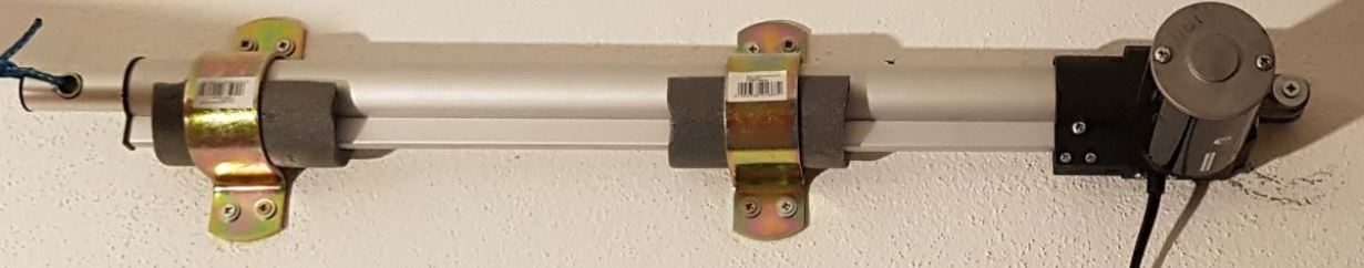

Hallo Zusammen,
ist es möglich einen Linearantrieb, z.B. 12V 1500N Linearantrieb
Linearmotor Verstellantrieb Toröffner, siehe Bild im Anhang, in das
eigene WLAN-Netz einzubinden und von extern zu steuern? Steuerung über
das Handy (Smarthome-App). Was ist dazu notwendig? Welche Bausteine
benötige ich? Wo kann ich diese Elemente kaufen?
Danke im Voraus.
Viele Grüße
prospero74
Das hängt ja davon ab wie man den ansteuert.
Wenn es nur 1 Relais gibt, das entweder auf oder zu fährt (und
eingeschaltet bleibt weil eigener Endschalter, also: "Relais an = raus"
und "Relais aus = rein"): Tasmota in einer Steckdose
Wenn es 2 Relais sind, die jeweils "auf" und "zu" fahren (ähnlich
Jalousien):  Bin mir sicher, das Tasmota auch das kann. Will man
unterwegs nicht anhalten, ist das wie Lösung 1.
Hat das Ding eine lokale Steuerung mit Tasten "auf" und "ab": 2 Relais
dran, Tasmota davor.
Oder ESPeasy, ESPurna, zur Not ein bissel Arduino und selber machen.
Die Hardware dürfte das komplizierteste sein.
also: wie wird das Teil elektrisch gesteuert?
