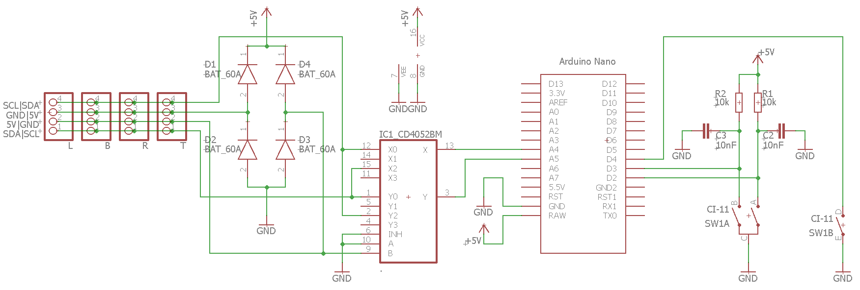

Guten Abend,
für ein kleines Projekt könnte ich etwas Hilfe und ggf.
Verbesserungsvorschläge benötigen.
Ich plane ein modulares System mit Drucktastern und Decodern zu
realisieren welches eigenständig auf Verpolung (durch die Modulare
Bauweise geschuldet) reagiert. Grundlage stellt ein Arduiono Leonardo
dar (quasi der Master).
Jedes Modul was nun ähnlich wie kleine Würfel dazu geschaltet wird,
besitzt einen eigenen Arduino nano, welcher die Signale des Drucktasters
bzw des Encoders intepretiert und über I2C an den Master schickt.
Jedes Würfel Modul hat an allen 4 Seiten jeweils 4 Kontakte:
- GND   | +5V
- SCL   | SDA
- SDA   | SCL
- +5V   | GND
Je nach Verpoung liegt also die erste linke Spalte an den Pinnen an oder
eben die rechte.
Ein B2 Gleichrichter mit BAT60A Schottky Dioden sorgt dafür, dass die
Verpolung für die Vesorgung des Arduino und ggf. Decoder richtig
anliegt.
Über einen Ananlogen Multiplexer (CD4052BM) richte ich die I2C. Dazu
greift der IC am eingang des B2-Gleichrichters die Spannung ab. Ist
verpolt (5V liegen an B an), schaltet er die SDA und SCL Leitungen um.
-> Meine Frage bisher; Ich habe vor mehrere Module ~6 zusammen zu
schalten, meint ihr, dass das mit der Schaltung möglich ist sofern der
Arduino Lenoardo genügend Leistung liefert?
-> Habe ich bis hierhin etwas vergessen / falsch dimensioniert?
-> Habt ihr allgemein Verbesserungsvorschläge?

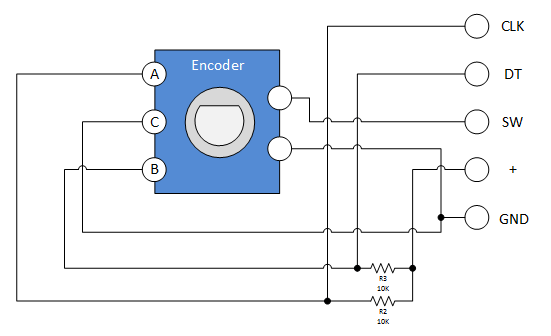

Des weiteren bin ich mir unsicher ob der Encoder richtig angeschlossen
ist. Es handelt sich um einen KY-040. An den Anschlüssen für A und B
habe ich 10nF Kerkos und 10 kOhm Widerstände zum entprellen vorgesehen.
-> Habe ich hier etwas vergessen bzw. habt ihr hierfür irgendwelche
Tipps?
von Jeff (Gast)
Ich hab in dem Anschluss vom Encoder noch ein paar Leitungen korrigiert,
welche ziemlich sicher falsch waren. Ich habe die korrigierte Fassung
einmal angehängt.

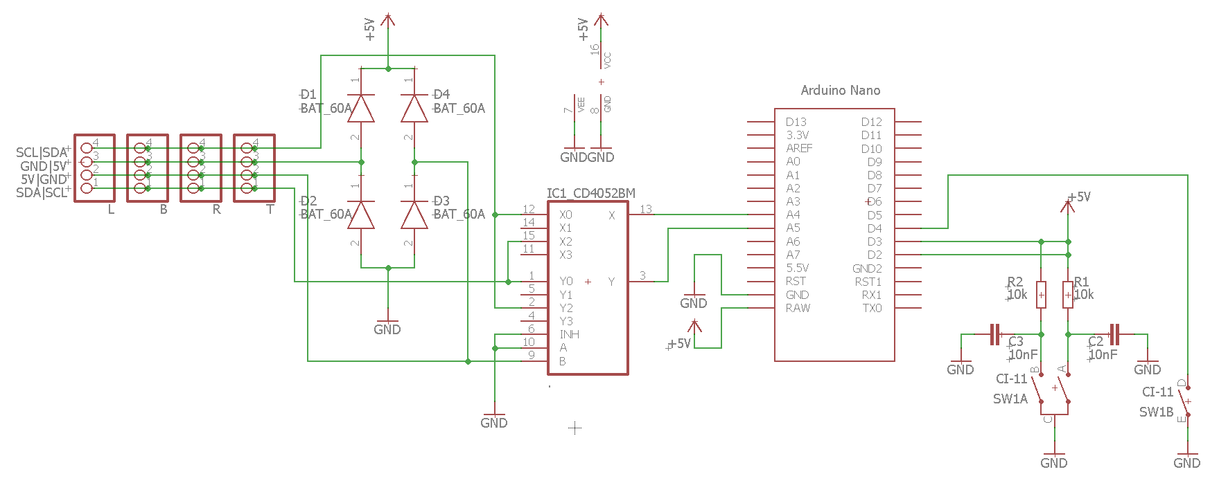

von Jeff (Gast)
Ach manchmal sieht man den Wald vor lauter Bäumen nicht. Ich hatte zuvor
am RAW (5V) Eingang des Arduino 100nF vorgesehen, der muss mir beim
Anordenen verloren gegangen sein. Würdet ihr noch weitere vorsehen ?

Damit es hoffentlich nicht dazu kommt habe ich diese nocheinmal schnell
mit auf das Schaltbild eingepfelgt. Die beiden müssen abhanden gekommen
sein als ich die Sachen neu angeordnet hatte. Normal starte ich meine
Zählung der Kondensatoren nicht mit C2 und C3.
Habe jetzt am Multiplexer als auch am Arduino jeweils einen 100 nF Kerko
angeschlossen.

Du weisst aber schon dass du als Arduino Slave über I2C keine
Daten eigenständig an den Master schicken kannst/darfst?
(alos nur als Slave auf Anforderung vom Master)

Statt dem Gedöns würde Ich einfach Buchsen mit Arietrierung gegen
falsches Einstecken vorsehen.
Wie vergibst Du die I2c Basisadresse für die einzelnen Module? Im Code
beim Flashen?
Dafür könnte man so dipschalter nutzen...
von Walter S. (avatar)
Jeff schrieb:
> In wie fern nicht darf ?
was passiert wenn zwei Slaves gleichzeitig was vom Master wollen oder
ein Slave was vom Master will und gleichzeitig der Master was vom Slave.
Das problem löst man indem nur der Master das sagen hat und reihum die
Slaves abfragt

Das würde das komplette Konzept über den Haufen werfen. Wenn es möglich
ist würde es wohl jeder so machen, da es der einfachere Weg wäre.
> beim Flashen?
Ja, hier ist ein Beispiel;
https://michael.bouvy.net/blog/en/tag/multi-master/
> Slaves abfragt
Das Passiert in diesem Fall nicht. Es werden keine Encoder zeitgleich
verstellt.

Unbenutzte Anschlüsse am MUX vermeiden. Am Taster fehlt ein Pullup.
von Jeff (Gast)
In wie fern vermeiden ? ich würde ja nicht mehr benötigen
von DerNichtMehrHörenKönner (Gast)
