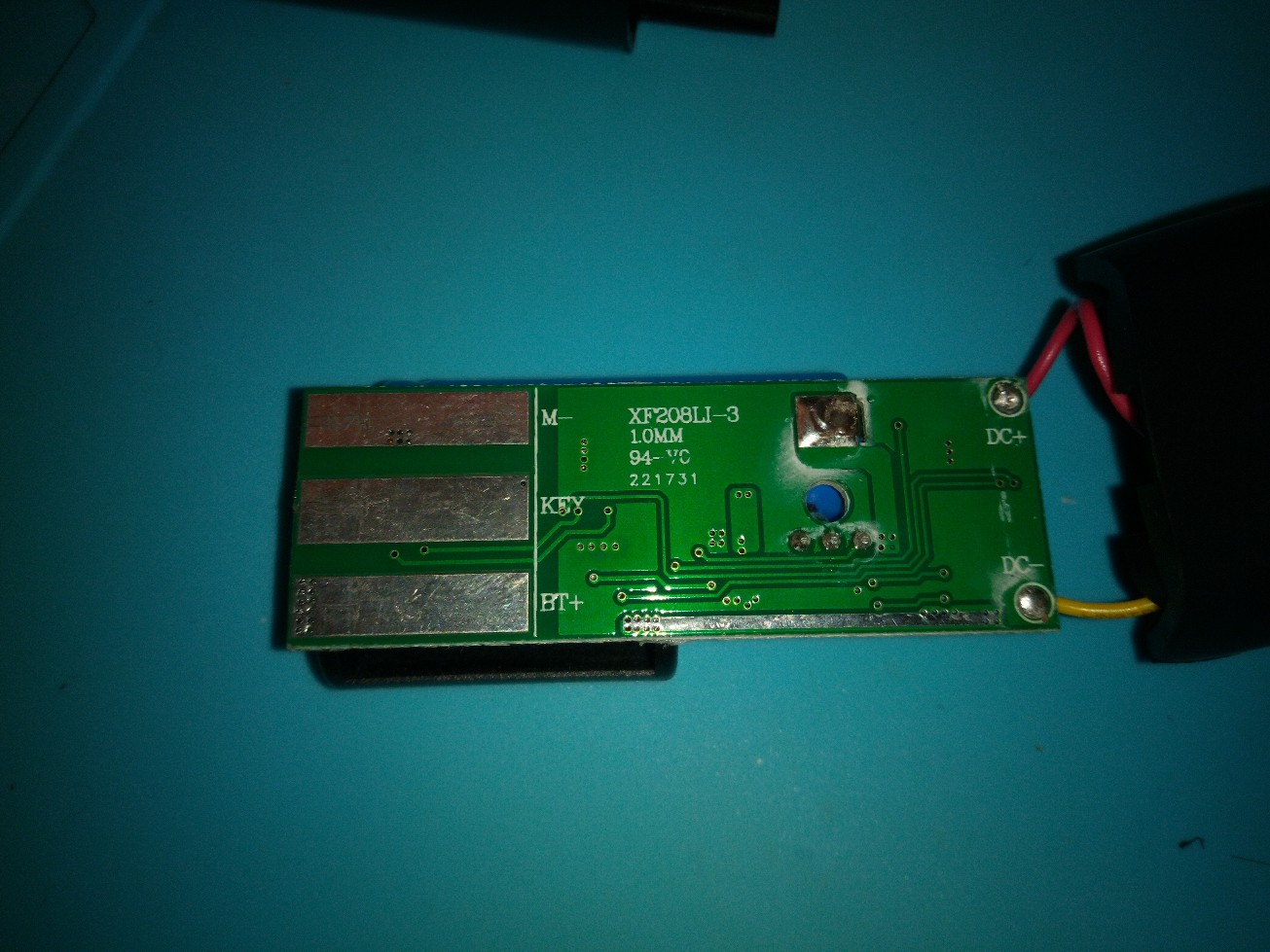

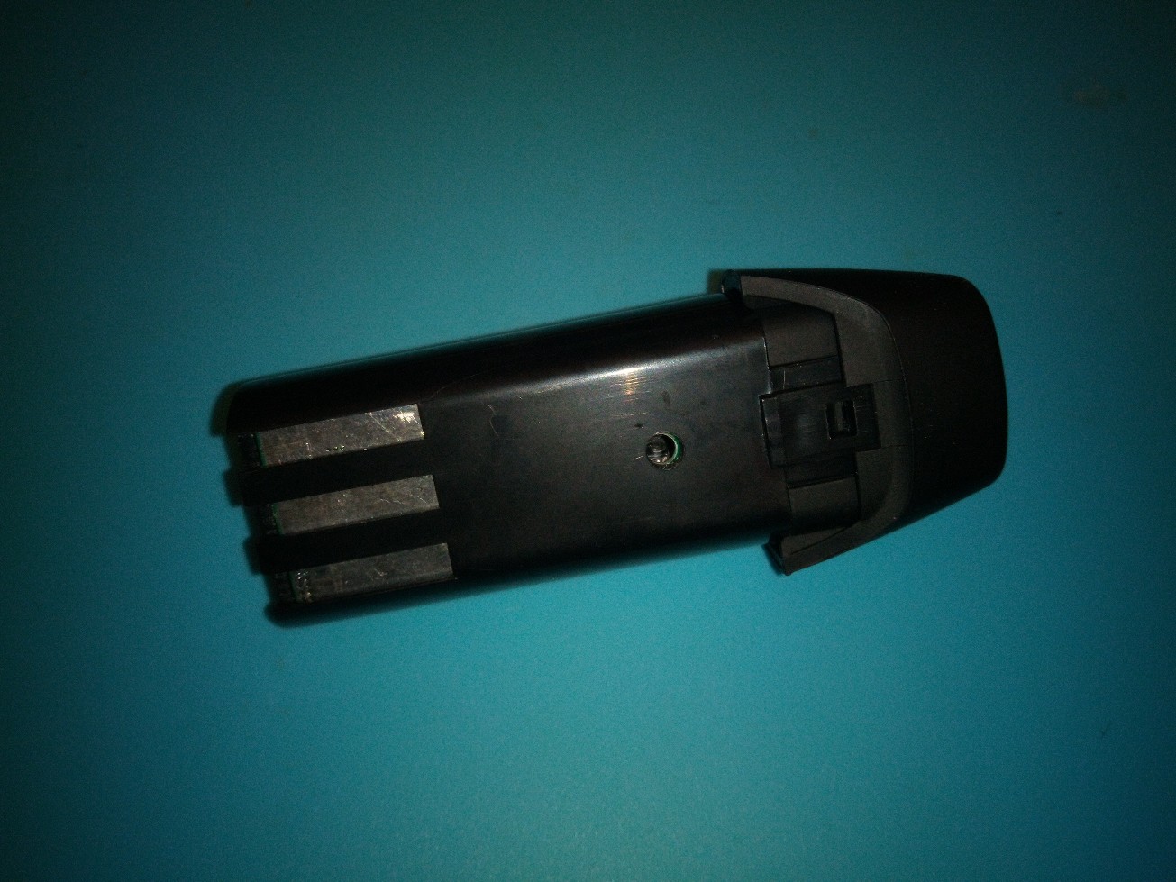

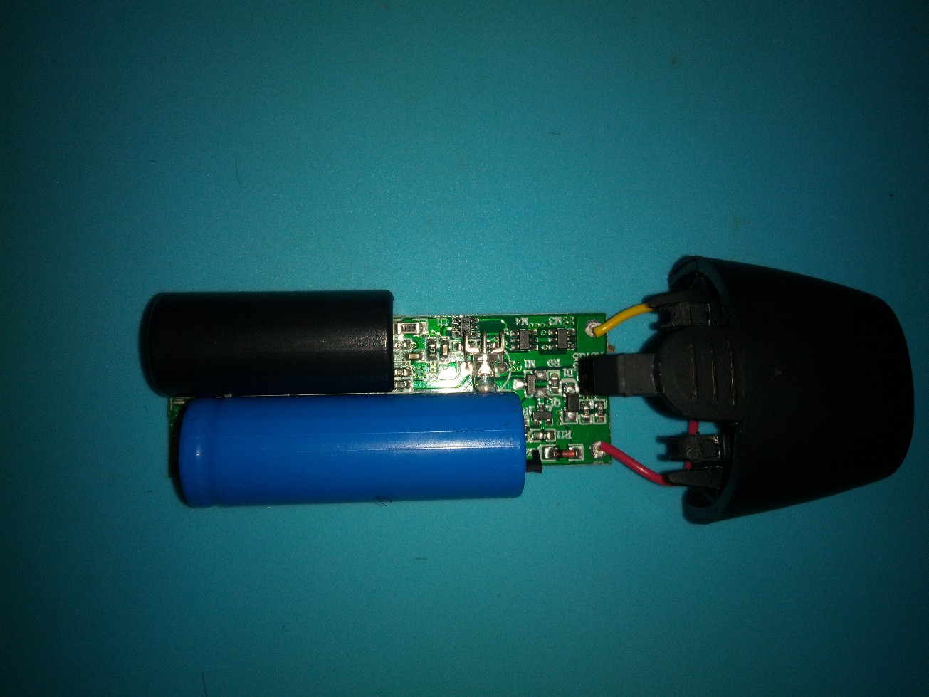

Ich hab hier so einen Haarschneider mit 2 Akkus - der eine geht, der
andere lässt sich nicht laden und nicht benutzen, obwohl man über dem
Akku 3,8V misst.
Evtl. hat jemand so ein Teil schonmal repariert bekommen oder Ideen,
dann freu ich mich über Hinweise. Besonders nervig finde ich den
Mittelabgriff - "key" - klingt so, also ob das Teil ja aus keiner
anderen Quelle Strom kriegen darf - sonst würde ich den ganzen
Ladequatsch einfach ersetzen.. siehe Fotos.
Beim Laden (Anstecken an Gleichspannungs-Netzteil) leuchtet die LED nur
rot, statt rot und blau zu blinken..

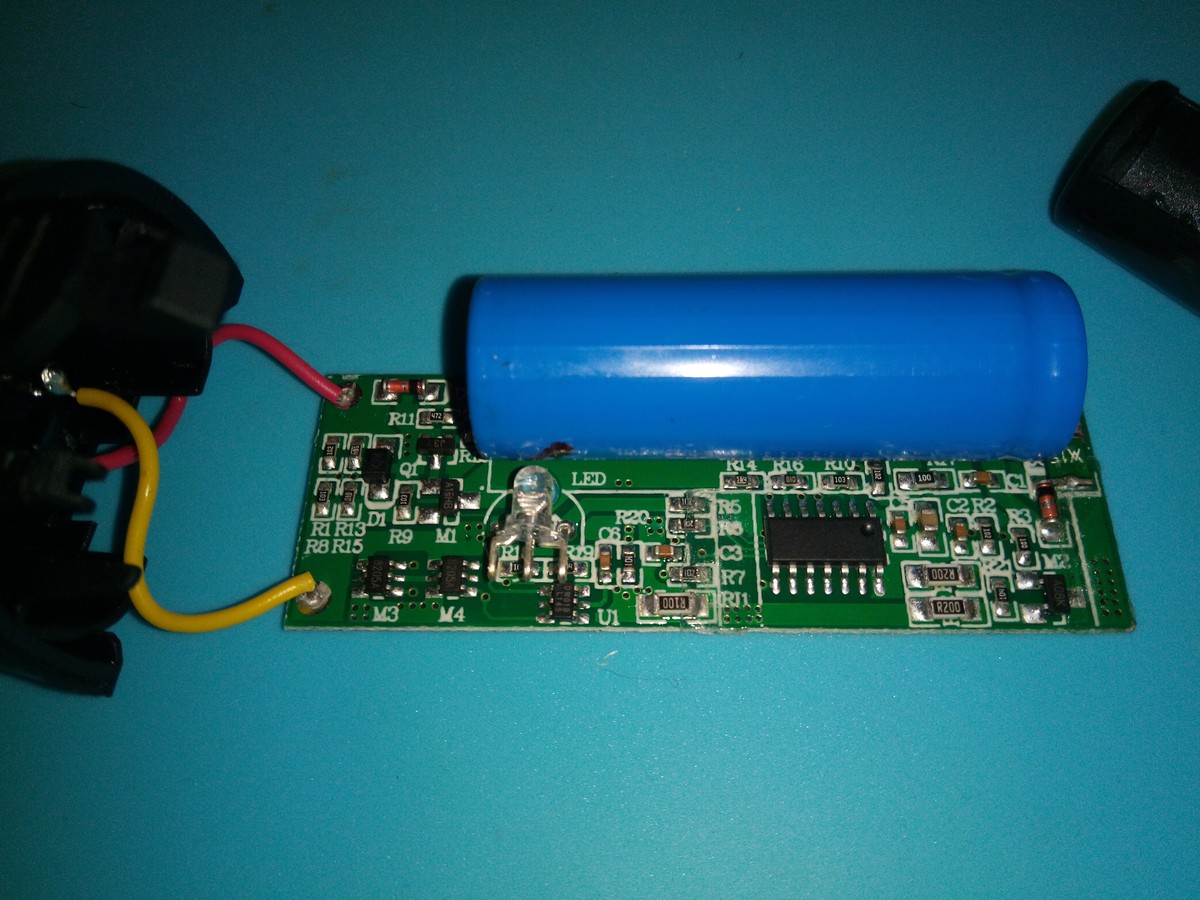

Auf den Bildern kann man fast nichts erkennen, maximal dass es wohl ne
Ansteuerung für die LED gibt. Mach das nochmal im indirektem Licht damit
es nicht so Spiegelt. Außerdem bitte in einer Auflösung in der man die
Schrift auf den ICs lesen kann. Der Bereich unter dem schwarzen Plastik
enthält auch wesentliche Bestandteile die auf den Bildern sein sollten.
Wo gehen die beiden Kabel (rot/gelb) hin?

Bei BT+ = Batterie + und M- = Motor - ??? wäre meine Vermutung schon
fast dass die komplette Elektronik im Akku ist und das Gerät selber nur
einen Motor und Taster enthält, aber ohne besser Bilder ist das nur wild
geraten
anbei. Aber Reparatur ist unerwünscht - auch dem 14Bein steht nichts
drauf
Durchaus möglich!
M3 und M4 sind UT8205A N-MosFet
U1 ist ein DW01 Battery Protection IC
die gehören wohl zusammen
Q1 könnte ein S9013 NPN sein
zu M1/M2 find ich auf die Schnelle nichts, werden aber auch Mosfets
sein. Es gibt noch 2 Shunts (R100 und die zwei R200 in Reihe??), einer
zum Laden, einer zum Entladen.
> drauf
Das wird ein Maskenprogrammierter µC oder Custom Chip sein, selbst wenn
da was draufsteht könnte man damit nichts anfangen.
Man könnte nun die Leiterbahnen nachverfolgen und Messen ob überall
Spannung ankommt, aber viel verspreche ich mir davon nicht. Alternativ
Bauteile durchmessen, müsste aber wahrscheinlich der Akku vorher raus.
Akku- -> M3/4 -> R100 -> Massefläche
              -> R200*2 -> ??
Q1 steuert M1 an, aber was ist am rechten/einzelnen Pin von M1? Das
sollte Akku+ sein (geht auch über 100Ohm an den DW01 und nen Cap). Mehr
sehe ich aber nicht ohne das Teil vor mir zu haben. Je nachdem was der
kostet lohnt sich das nicht mehr zu tun als die Zelle rauszunehmen für
eigene Projekte.
