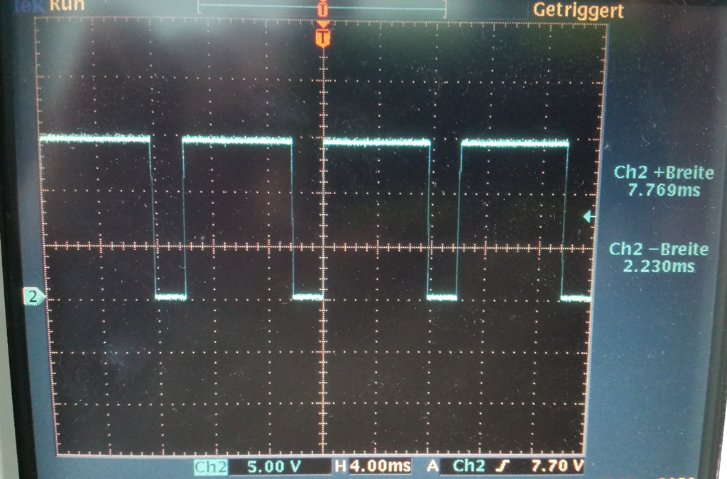

Ich möchte gerne ein 12V PWM 100Hz Sinussignal in eine
Gleichpannungssignal wandeln, wobei ich dafür einen Spannungsbereich von
5-12V benötige.
Da ich noch Laie bin wäre es toll, wenn mir jemand die Bauteilgrößen der
einzelenen Komponeten nennen könnte.
Das wäre super !!! und würde mir den Einstieg sehr erleichtern
Vielen DANKE !!!

es handelt sich um ein 100Hz Rechtecksignal mit einer Spannung von 12V
was ich zu einer Gleichspannung verändern möchte
der Gleichspannungswert darf zwischen 5-12V liegen
ich bin wie gesagt Laie und interessiere mich für Elektronik, habe aber
hier leider niemanden den ich Fragen kann in meiner Nähe
Daher ist das WWW ja soo toll, man kann Std-lang lesen und sich
informieren
aber dann kommt man an einen Pkt wo es nicht weiter geht ...
ich möchte eine kleine Schaltung aufbauen, die sobald die Quelle aktiv
ist (mein NOCH Rechteck - Signal) gestartet werden soll.
Mit dem Rechtecksignal gehts nicht. Ich brauche den TTL Pegel, also
entweder Low ODER High, in meinem Fall High und kein Frequenzsignal

Aha. Wenn also das mittels PWM erzeugte Sinussignal anliegt, möchtest du
ein "Ja" haben, ansonsten ein "Nein". Du willst aber nicht das
100Hz-Sinussignal haben.
So weit richtig?
Dann wäre bloß noch zu klären, wie sich nun genau "Ja" und "Nein"
ausdrücken sollen. Was du dazu geschrieben hast:
> 5-12V benötige.
ist nämlich Bullshit. Das passt nicht zu der Ja/Nein-Logik. Im Übrigen
fehlt noch die Angabe zur Last. Wieviel Strom muss der Ausgang der
Schaltung liefern können?
> So weit richtig?
Ja, genau so habe ich es gemeint
Das ja bzw. nein kann man dann ja mit IC´s weiter verwenden bzw
verarbeiten
Ausgangsleistung: so, das man damit ein weiteres IC steuern kann

Hallo @ all
ich habe gerade die Möglichkeit genutzt das Signal mal zu vermessen.
Ich glaube es ist wohl KEIN PWM Signal sondern nur ein einfaches
Rechtecksignal.
Alle die ich genevt habe, SORRY.
Die Frage bleibt allerdings bestehen:
Wie kann ich es technisch lösen, das wenn das Singal da ist ich ein
High-Signal an einem IC-Ausgang bekomme und wenn es aus ist ein
Low-Pegel?
Würde da der LM358 zu nutzen sein?
DANKE und nochmals Sorry

Dazu müsstest du jetzt mal abschließend beschreiben,
A) wie das Signal aussieht wenn es da ist (Immer wie auf dem Bild?) und
wie es aussieht, wenn es "weg" ist.
B) Dann müssen wir wissen, was "High" und "Low" für dich bedeutet
(Welche Spannung).
Dann kann man darüber nachdenken, wie man von A nach B kommt.
Gast #6105398
zu A
wenn es da ist , wie auf dem Bild
wenn es weg ist , 0-Linie
zu B
das ist eigentlich egal (denke/glaube ich), da das nachfolgende IC ein
NE555 ist
also High 5V - 15V z.B.
Low = 0V
DANKE
vorab
mein Signal generiere ich künstlich über einen Signalgenerator (da meine
eigentliche Quelle nicht stundenlang zum Testen zur Verfügung steht)
ich habe jetzt mal getestet einen steilen High bzw. Low Pegel beim
ein-ausschalten des Signalgenerator zu erzeugen, meine eigentliche
Quelle gibt ja auch in Betrieb das Rechecksignal aus bzw. nicht, wenn
ich sie ausschaltet
dazu habe ich das Recheck-Signal
mit 5kOhm und 4,7yF "geglättet" (Tiefpass) und dann einen LM358 an 12V
so beschaltet
Pin2 bekommt das Signal
Pin 3 übern Spannungsteiler Vcc
mit betätigen (ein bzw. ausschalten) des OutPut-Schalters des
Singalgenerators ist mein Ergebniss scheinbar ok,
nur was mich jetzt wundert ist das mein NE555 nicht mehr so arbeitet wie
er soll, er invertiert quasi mein Ergebniss, "trigger" ich den NE555
quasi von Hand funktioniert er wie er soll
dann hab ich folgendes probiert um dem Fehler auf die Spur zu kommen
Wenn ich anstatt mein geglättets Signal an Pin2 nun durch eine externe
Stromquelle mit 12V an Pin2 ersetzte und dann die Spannung reduziere

Moin,
Naja, halt irgendein Mono-flop oder eine olle Gleichrichterschaltung,
z.B. sowas hier:
.        C        D
 in o----||---+---|>|---+-----+---o out
            D ^      C ---    \ R
Danach halt ggf. noch einen Komparator und je nach Treiberstaerke davor
noch einen Serien-R...
Gruss
WK
