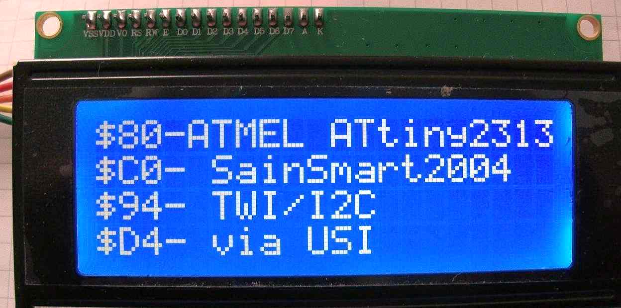

von Karl B. (gustav)
Bei mir sehen die Adressen anders aus:
Siehe Bild.
Ist I2C über USI Krücke.
Funktioniert aber.
Ob das I2C ist oder sonstwas, (über den PIC Adapter):
die Startadressen sind LCD-spezifisch.
https://bin-dez-hex-umrechner.de/

Immer alternierend addieren:
in Dezimal:
128
192
148
212
Wieso das so ist, liegt am Displaycontroller.
Frag mich nicht, der Hersteller hat sich da was gedacht.
Vermutung:
Es werden für verschiedene "Längen" eben dieselben Controller verwendet.
Und da gibt es eben "Lücken", weil nicht alles was adressierbar wäre,
auch angezeigt werden kann.
Z.B. bei einem 2 x 16 die restlichen 4 Stellen fehlen.
Dafür gibt es aber keine "Extrawurst".
ciao
ist der Unterschied von 2004 zu 2004A
so groß?
Oben sind die Anfangs-Adressen des SainSmart2004
schon einmal angegeben worden.
Beitrag "Re: LCD 4x20 2004A auf Zeilen schalten"
Könnte man doch einmal ausprobieren, oder?
ciao

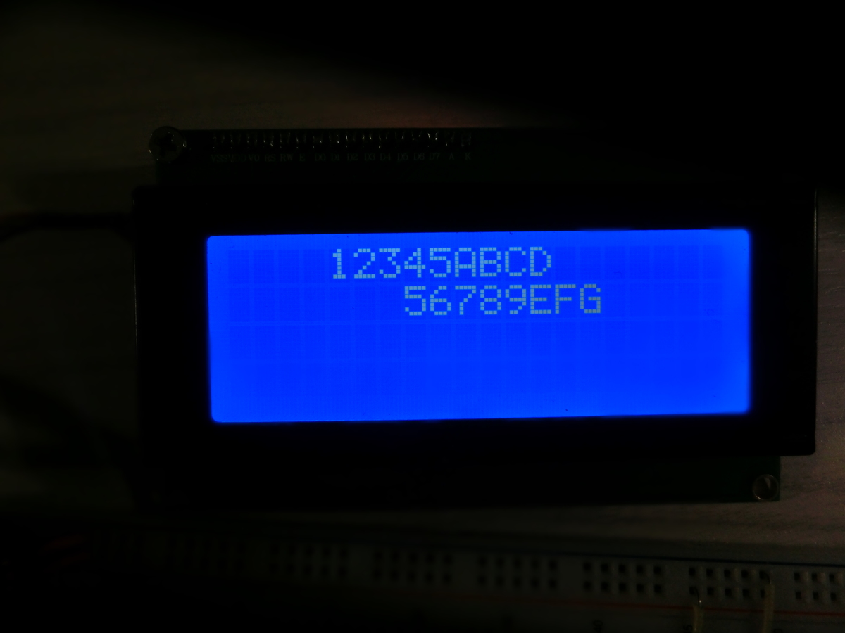

von Heinz W. (bibermann)
Hallo Forum -- ich bin schon fast verzweifelt--
habe in der Zwischenzeit alle?? Vorschläge zur 4 Zeilen Darstellung auf
dem Display 2004A mit I2C Interface (LCD und I2C Haeder- und
C-Dateien von Peter Fleury) ausprobiert. Leider funktioniert es nicht.
Habe ein weiteres Display nach dem AVR-GCC-Tutorial/LCD-Ansteuerung
vorbereitet und siehe da, alles funktioniert wunschgemäß.
Bei der I2C Anbindung und der 4 Zeilen Konfiguration erhalte ich bei
folgender Sequenz:
        lcd_gotolc(1,5);
  lcd_print("12345");
  lcd_gotolc(1,30);
  lcd_print("ABCD");
  lcd_gotolc(2,8);
  lcd_print("56789");
  lcd_gotolc(2,85);
  lcd_print("EFG");
Das im Bild dargestelle Ergebnis. Die Zeilenadressen habe ich die aus
dem Programm s.o. übernommen. Bei erhärtet sich der Eindruck, dass durch
i2clcd.c der gewünschte Modus vom Display nicht umgeschaltet wird. Für
einen Tipp oder erprobte Routine wäre ich dankbar.
MfG
Heinz
von Georg G. (df2au)
Bitte probier das folgende Programm aus und zeige uns die Ausgabe:
(ich kenne nicht den Namen deiner Funktion, die nur ein Zeichen ausgibt,
ich nenne sie mal lcd_lcd_char)
char i;
lcd_initialisieren(); (heisst bei dir bestimmt anders)
lcd_gotolc(1,1);
for (i = 0x21; i < 0x72; i++) {
lcd_lcd_char(i);
Das sollte dir das gesamte Display voll schreiben.
von Pieter (Gast)
lcd_gotolc(1,5);
  lcd_print("12345");
Die nächste Schreibposition ist 10.
  lcd_gotolc(1,30);
In Zeile1 gibt es keine Pos.30! Die Funktion wird nix tun.
  lcd_print("ABCD");
Hier wird nun ab Pos10 weitergeschrieben.
Ändere die 30 auf 18.
Hallo und guten Tag,
habe mein Problem  gelöst. Das Display 2004A funktioniert mit dem I2C
Modul
jetzt einwandfrei. Ich denke der Compiler hat mir die Sorgen bereitet.
Habe die Optimierung in AS 7.0 auf "Optimize for size (-Os) gestellt.
Konnte allerdings noch nicht ermitteln was wegoptmiert wurde. Betreibe
den Atmega 328P nach wie vor mit 16 MHz und die I2C Schnittselle mit 1
kHz. Meine
Zeilenadessen sind 0x00, 0x40, 0x14 und 0x54.
Ich bedanke mich für alle Beiträge zur Lösung meiner Problematik. Da ich
schon etwas älter bin (Jahrgang 1943) und keine externe Hilfe habe, muss
ich mir Unterstützung in den Foren suchen. Ist wieder einmal sehr gut
gelungen.
Danke!!
MfG
Heinz
