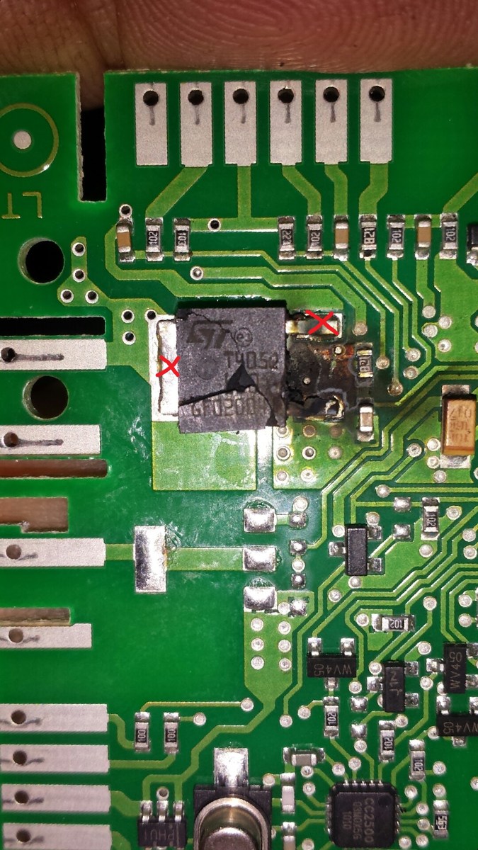

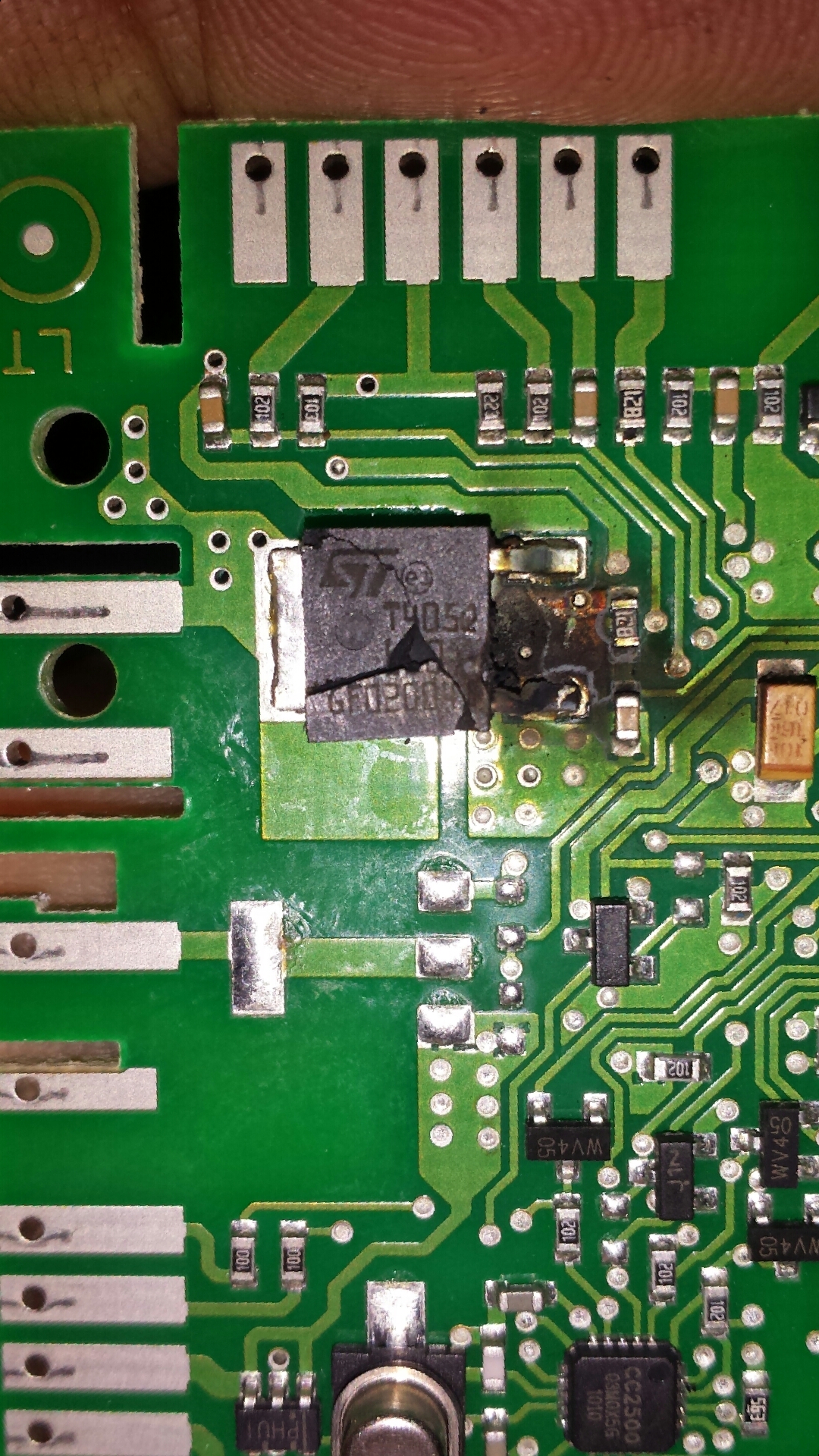

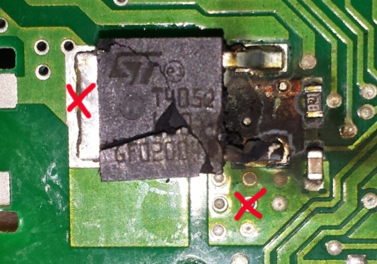

Nabend, ich bräuchte mal ein wenig hilfe, bei meinem Geschirrspühler ist
Wasser auf die Anschlüsse des Pumpenmotors gelaufen und daraufhin ist
die Sicherung geflogen. Wenn ich jetzt den Geschirrspühler einschalte
fängt direkt die Wasserpumpe an zu fördern obwohl noch kein Programm
angewählt oder gestartet ist. Ich habe festgestellt das auf der
Steuerungsplatine das Bauteil auf dem Bild geplatzt ist. Ich konnte es
wieder ein wenig zusammen puzzeln das man einige Daten erkennen kann.
Ich finde leider bei Google keine Infos darüber was das ist.
Würde gerne ein neues einlöten

c r schrieb:
> Ich halte es zwar für unwahrscheinlich, dass DER Triac noch großartig
> leitet,
Kommt schon mal vor, dass so ein Explosionsopfer auch noch einen
Kurzschluss hat.
> aber du kannst ihn ja mal durchpiepsen.
Siehe Anhang.
