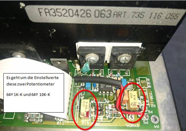

ich habe einen Ultraschallbad Telsonic TPC280 bekommen der eine geringe
Putzleistung hat. Das sollte schleichend so zu Stande gekommen sein..
Es sind 6 Schwinger dran mit 30kHz.400W Leistung.
Das Gerät funktioniert soweit(alle Schwinger bewegen sich)
und ich habe fatallen Fehler gemacht,an den Potis (64Y 10K-K und 64Y
1K-K)
bevor ich die gemessen habe gedreht...Ja der Elektronikleie am Werk.
Ich kann damit eine Veränderung im Bad erzeugen,aber es reinigt nicht im
gesammten Bad gleichmässig..
Meine Frage,hat zufallig jemand eine Ahnung oder sogar die Einstellwerte
für die Platine FA3520426 063 Art.735 116 055 oder was ich am Ausgang zu
den Schwingern messen(lassen) soll/kann ?

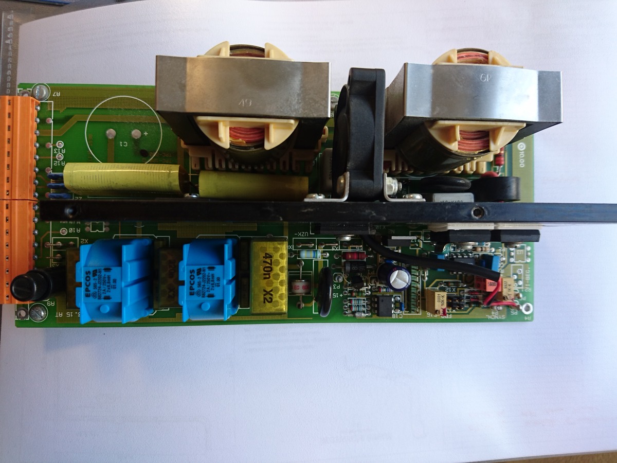

Zeig doch mal ein Foto der kompletten Elektronik, in ordentlicher
Auflösung, und nenne die Namen der verbauten Halbleiter.

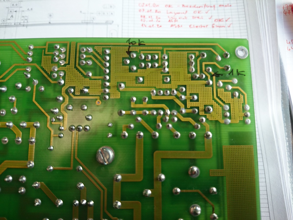

> Putzleistung hat. Es sind 6 Schwinger dran mit 30kHz.400W Leistung.
M.E. funtionieren solche Schwinger nur dann mit grosser Leistung,
wenn sie mit der Resonanzfrequez angesteuert werden. Vielleicht
hat sich entweder die Resonanzfrequenz der Schwinger oder die An-
regungsfrequenz der Schaltung im Laufe der Jahre verändert. Dann
müsste man die Anregungsfrequenz der Schaltung Verändern, bis man
wieder in Resonanz ist.
Wie schon gesagt ich habe wohl zu viel an den Potis die oben im Bild
sind verdreht :-(..Und vorher der Widerstand nicht gemessen um relativ
nah dran zu sein...
Ich stelle morgen früh dann Daten und weitere Bilder rein.
Vielen Dank schon mal!!

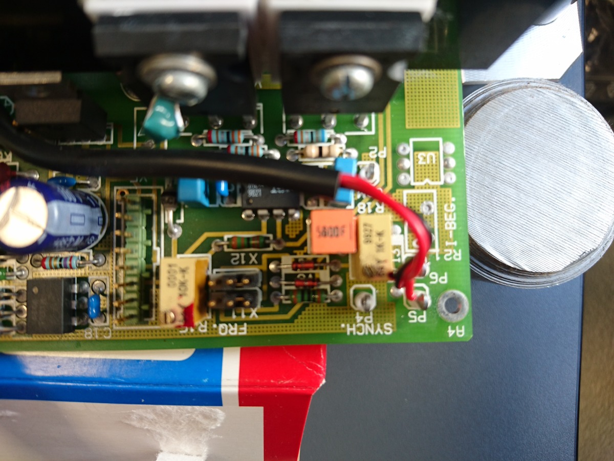

Trtz deine besten Bemühung die Bilder unbrauchbar zu machen kann man den
Mosfet Treiber mehr erraten als erkennen. Das wird wohl ein IR2151 sein,
eventuell stellt man mit einem Poti (eher dem 10k) die Frequenz ein.
Was hängt da noch an der grünen Pfostenleiste dran? Es gibt noch einen
Temperatursensor, ein zweites Poti und einen Stromwandler die von
irgendetwas ausgewertet werden müssten.
Was steht auf dem 6 Beiner drauf?
Wo kommt die Eingangsspannung vom 7815 her, ist da ein
Kondensatornetzteil verbaut (und hat das Kapazität verloren)?
Wegen der verringerten Leistung auch mal die anderen Kondensatoren im
Leistungszweig überprüfen.
Datenblatt:
http://www.irf.com/product-info/datasheets/data/ir2151.pdf

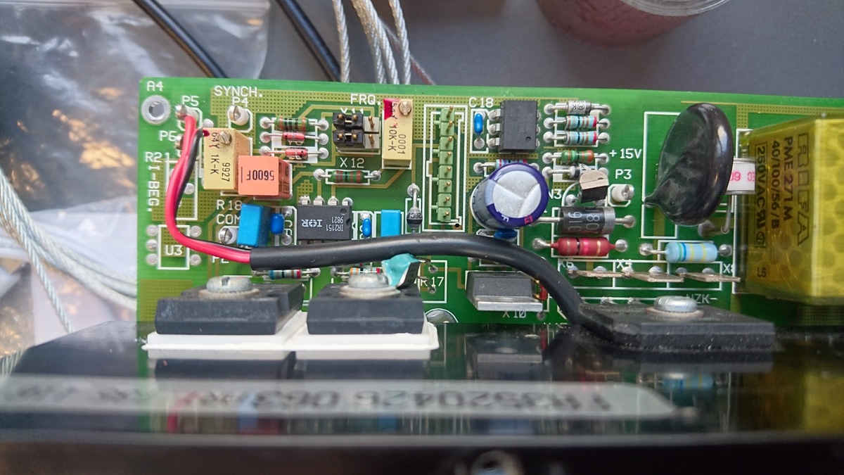

richtig IR 2151
bei dem 64Y 10K-K steht bei den Jumpern FRQ darüber auf der Leiterplatte
bei dem 64Y1K-K SYNCH ob das direkt auf die Potis bezogen oder die
Jumeper
ist keine Ahnung

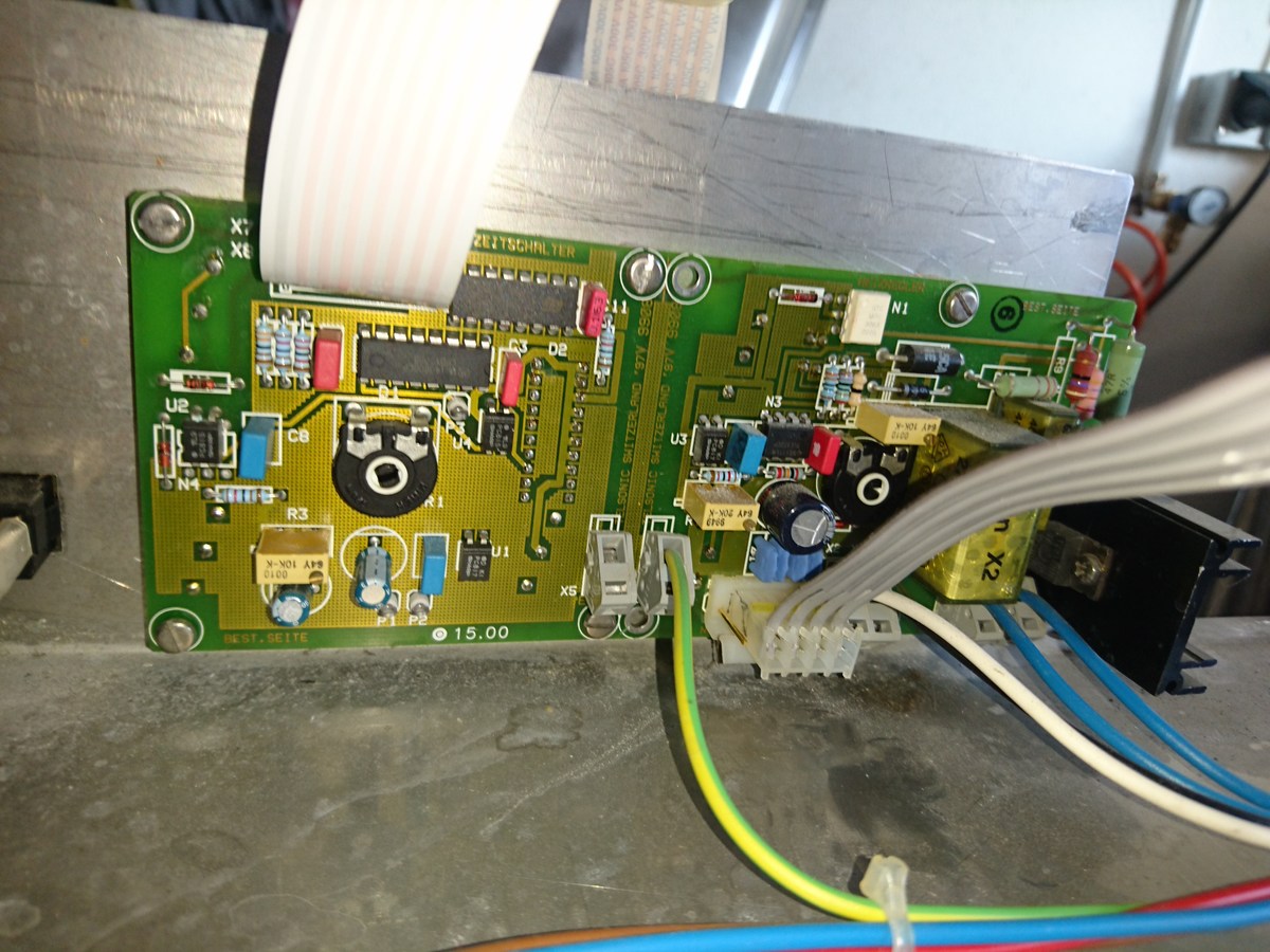

Da ist die Ansteuerung von der Regulierungplatine Temperatur und
Zeiteinstellung...
Es gibt noch einen
QTC H11G1 9930 K oder H..
Das muss ich meinen Betriebselektriker nachfragen,das ist jetzt leider
zu hoch für mich :-(...
> Jumeper
müsstest selber nochmal nachsehen, aber es sieht stark nach folgendem
aus:
IR2151 Pin2 - Poti 10k - grüner Widerstand - Pin3 - oranger Kondensator
also ist das 10k für die Frequenzeinstellung da.
wofür SYNCH. steht erschließt sich mir ohne Schaltplan nicht, sollte
aber eigentlich ncihts mit der Frequenz zu tun haben
Das ist ein Optokoppler, erstmal nicht so wichtig für die Frequenz.
Ist unwichtig fürs erste.
Frequenz einstellen ohne Messgeräte wird etwas schwierig. Du könntest
mit einem guten true RMS Multimeter (welches bis ca. 50kHz Messen kann)
oder einem Oszi versuchen die Ausgangsspannung zu beobachten, bei
Resonanz (des elektrischen Systems) sollte diese ansteigen (Stichwort
Resonanzüberhöhung).
Die Potis sind wahrscheinlich 10 Gang, je nachdem was du schon verstellt
hast musst du da gut dran drehen. Wenns nur ne halbe Umdrehung war hast
du aber kaum was wirklich verändert.

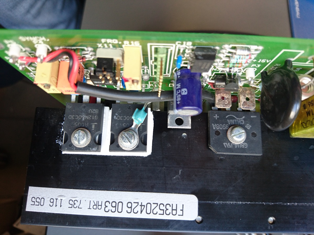

wenn du einige gute/scharfe Detailaufnahmen von oben und unten aus
verschiedenen Winkeln vom Bereich Jumper bis 1k Poti machst könnte man
eventuell was zu der Funktion sagen

messe ich das direkt am Ausgang zu den Schwingern/Piezos,da sind nur 2/3
Kabel einer davon Erdung ?
Habe leider schon mehr gedreht,laut Datenblatt im Netz sollten es 25
Gang sein...
Anbei die Bilder,hoffe da kann mann was erkennen.
Vielen Dank für Deine Hilfe und die Zeit!!

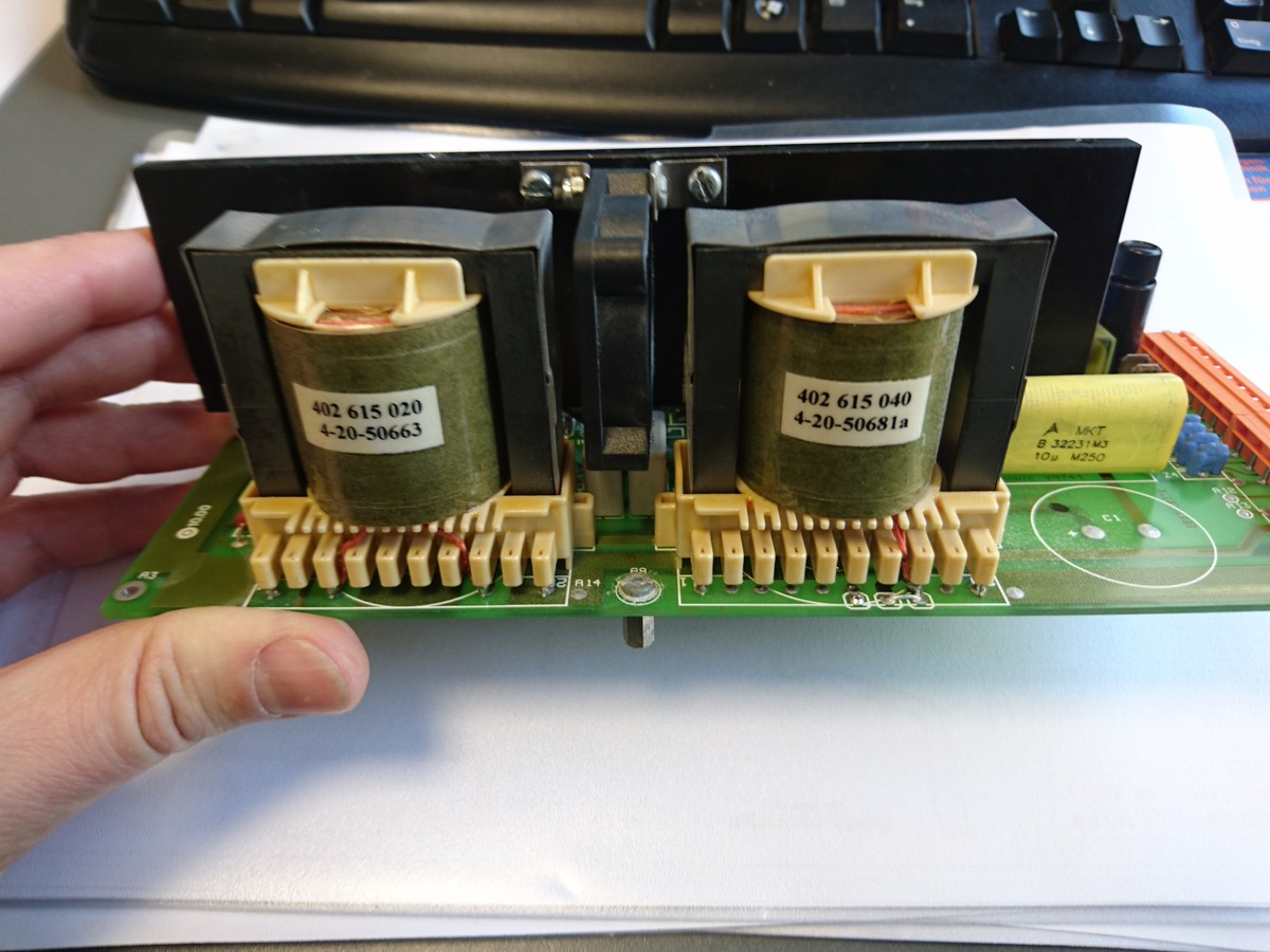

> Kondensatoren im Leitungsteil können auch ein mechanisches Problem
> haben. Sichwort - elektrostatischer Lautsprecher.
Ich finde so einen nicht im Netz..habe die Daten gegooglet aber
bekomme nichts in diese "Größe" (11x41x20mm)
MKT B32231 M3 10µ M250...
Die Folienkondensatoren in der Leistungstufe müssen eine gute
mechanische Qualität aufweisen. Der "Trick" ist, dass der
Kondensatorwickel in einer Kunststoffwanne eingegossen ist und damit
mechanisch stabilsiert wird.
Weil ich gerade mal keinen geeigneten Kondensator hatte, habe ich einen
mit Kunststoff umpressten eingelötet. Der ist innerhalb einiger Minuten
einfach aufgeplatzt.
würde ich so machen, bin aber auch kein Profi in dem Bereich. Da können
durchaus sehr hohe Spannungen auftreten, behandel das am Besten wie
Netztspannung.
Es scheint fast als würden die Jumper und das 1k Poti auch noch
irgendwie zur Frequenzerzeugung gehören, zusammen mit einem Feedback
Signal?? durch die zwei Traces zur anderen Seite vom Kühlkörper/
Sekundärseite.
Also wirst du wohl beide Potis je in Abhängigkeit vom anderen einstellen
müssen.

MKT ist der Typ, 10µF Kapazität, mindestens 250V, Größe muss nur ins
Gehäuse passen.
Die Frequenz solltest du erst einstellen nachdem du die Kondensatoren
getauscht hast, sonst darfst du das zwei mal machen

Darum habe ich gehofft das jemand zufällig die ungefähre Einstellungen
für die Potis hat weil ich unwissend vor dem verstellen nicht gemessen
habe :-(...
