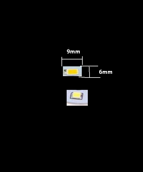

Hallo LEute, ich hab LED aus E27 Birne, hab die Alu Platine zerteilt.
Jetzt hab ich jede LEDs(0.5 Watt) auf Aluplatine Stück ca 9mm x 6mm.
Verdrahtet probiert und geht. Ich hab auch eine Epoxy Platine wo das
drauf soll. Das ist ein Reststück mit 35mü, aber Kupferschicht wie ein
Schachbrett kariert, nicht durchgehend Kupfer. WAs mach ich Aufwand und
Zeit und Material optimiert ok. Soll ausreichend gekühlt sein. Hab keine
Lust kleine Schräubchen zu suchen. Reicht die Aluplatine Stück für
Kühlung, dann mit Abstand auf PCB fixiert???? Glaub eher nein? Oder die
Aluplatine mit Kühlpaste auf das PCB(kariert nicht vergessen) und das
reicht? Könnte auch fette Kupferlitze auflöten auf PCB und Planfeilen
aber hab keine lust. ??
REicht nur das Stück Aluplatine 6x9mm bei freier Montage?? Oder wenn ich
Alublech nehmen würde , also Aluplatine mit Paste auf das Blech und dann
Blech auf PCB, (also weniger Luftfläche) wie groß das Blechstück??

Klaus schrieb:> Das reicht als Kühlung???
Als Frage sollte der Satz verständlich heißen: "Reicht das als Kühlung?"
Meine Antwort: Kommt auf den Strom an!
Zu deiner 2. Frage: Was trägt lackiertes FR4 zur Kühlung bei?
Meine Antwort: Nichts, also kannst du das auch lassen.
Klaus schrieb:> Helmut -. schrieb:>> Meine Antwort: Kommt auf den Strom an!>> Steht doch oben 0.5 WATT
0.5 Watt sind kein Strom! Kannst doch selber ausrechnen, ob das reicht!
Umgebungstemperatur muss man wissen, therm. Widerstand des
Alu-Plättchens kann man sich im Internet ergoogeln. Daraus erfolgt max.
Sperrschichttemperatur und wenn die unter 120°C ist, dann sollte das
gehen!

Klaus schrieb:> "Reicht das als Kühlung?"
Das einfachste wäre ausprobieren. FR4 lackiert oder nicht kühhlt nicht,
das sollte schon Metall sein damit es wirkt. Wie gut die Kühlung mit dem
Stück Alu oder der Münze ist hängt auch davon ab ob senkrecht oder
waagerecht montiert, wie viel Platz für Luftzirkulation ist usw. Mach es
einfach und miss die Tempertaur, wenn du kein Thermometer hast probier
halt wie heiß es sich anfühlt. Wenns sofort wehtut ist nicht gut, wenns
brutzelt (bzw. Wasser verdampft) ist auch jeden Fall zu Heiß.

Einfacher geht das mit LEDs auf Star Platinen aus Alu, die kannst du
dann auf Metall zur Kühlung kleben wenns viel Leistung sein soll. Dazu
dann einen passenden Constant Current LED Treiber.
ein normaler LED Streifen für 12V ist auch sehr billig (achte auch auf
LEDs pro Meter) und sehr einfach zu benutzen.

ist zu aufwendig. Leute benutzen doch die 35mü Kupferschicht zum kühlen,
aber meins ist kariert, sind ja weniger als 0.5 Watt, vileicht 0.25
Watt?
Klaus schrieb:> sind ja weniger als 0.5 Watt, vileicht 0.25> Watt?

Eben gegoogelt. Dann nehmen wir mal 0.4 Watt Verlust an
Neue Frage. Wer kann mir sagen wieviel K/W die Münze hier auf der Seite
hat
https://tangentsoft.net/elec/diy-hs.html
Ich würde was versuchen mit den Angaben, aber ich weiss ja nicht mal die
Umgebungstemp dort
Klaus schrieb:> Neue Frage. Wer kann mir sagen wieviel K/W die Münze hier auf der> Seite> hat> https://tangentsoft.net/elec/diy-hs.html> Ich würde was versuchen mit den Angaben, aber ich weiss ja nicht mal die> Umgebungstemp dort
Paperclip Angabe enthält vieleicht einen Hinweis???
"Note, however, that it’s not greatly effective. It’s good for maybe
5°C/W, no more."
Das genügt. Muss aber kariert und ohne Lack.
Aber etwas Alu und Luft dazwische. Dann ist Leistung fast egal wenn
weniger als der Wärmestrom und etwas mehr als 35 µm Kupfer.
