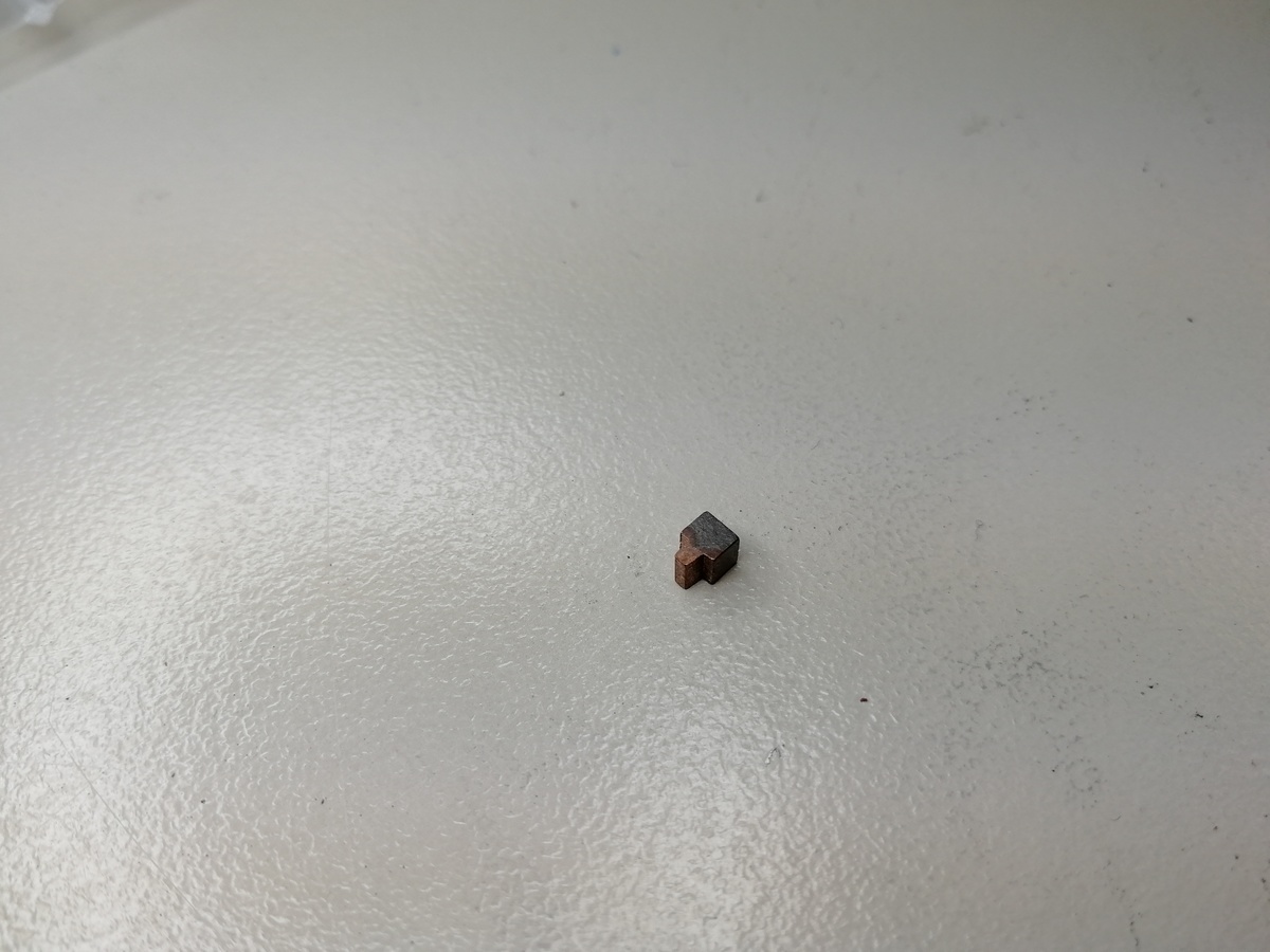

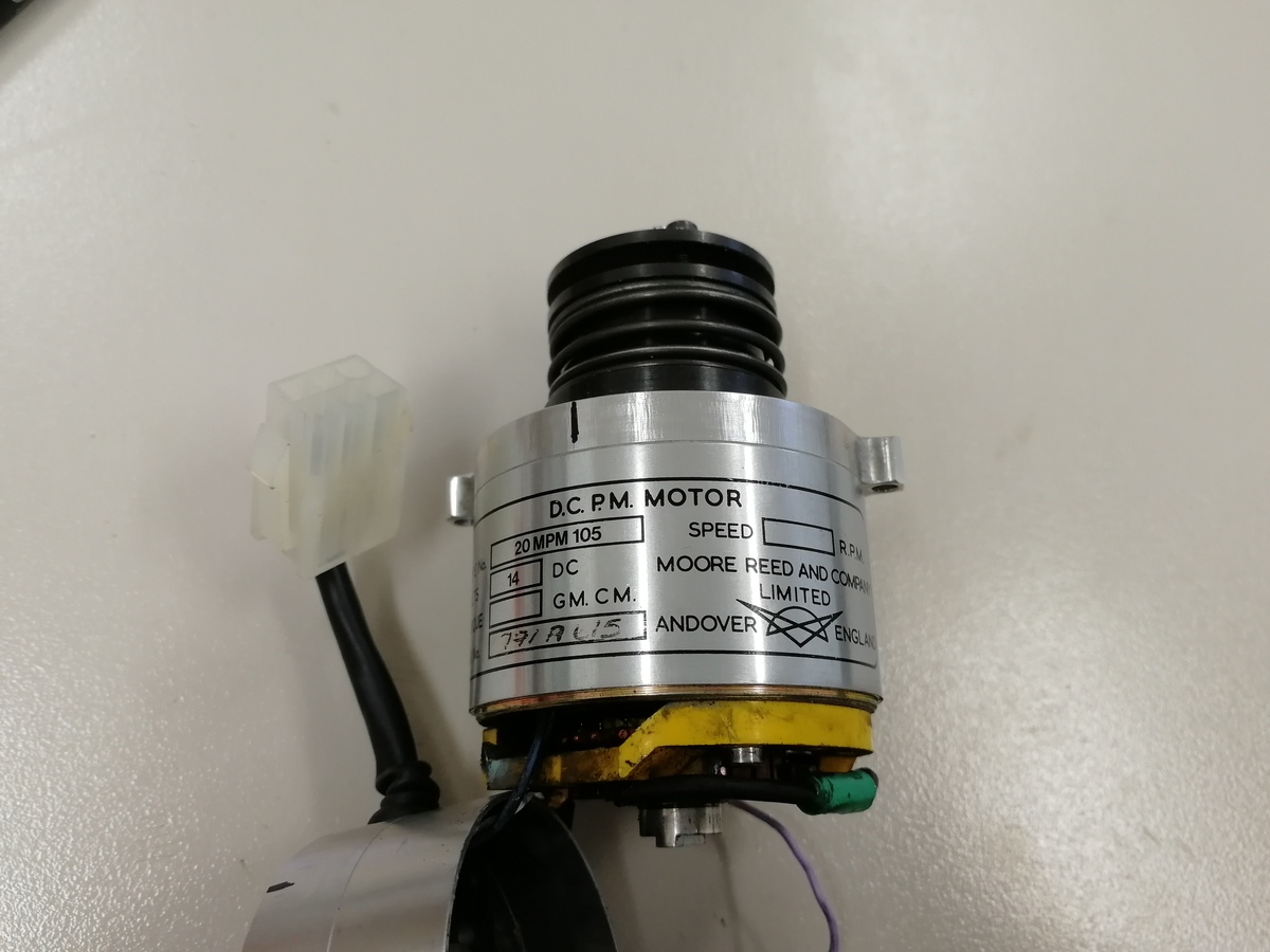

ich habe hier einen DC Motor aus einem alten Stäubli Puma 200 Roboter.
Leider hat ein Motor einer Hauptachse defekte Kohlebürsten (siehe
Bilder). Da der Roboter so alt ist gibt es natürlich keine Ersatzteile
mehr, daher würde ich gerne den Motor instandsetzen. Woher könnte man
solche Kohlebürsten bekommen, bzw. kann man andere Kohlebürsten auf das
entsprechende Maß herunterschleifen? Die alten Bürsten waren an kleine
Blechlaschen angelötet, kann man Kohlebürsten einfach so löten? Die noch
vorhanden Bürsten haben ca. die Maße 2,5x3x3 mm.

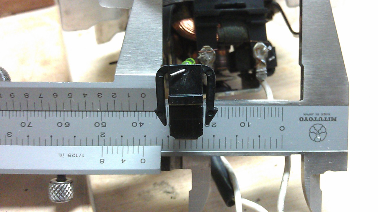

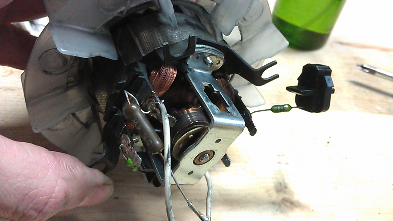

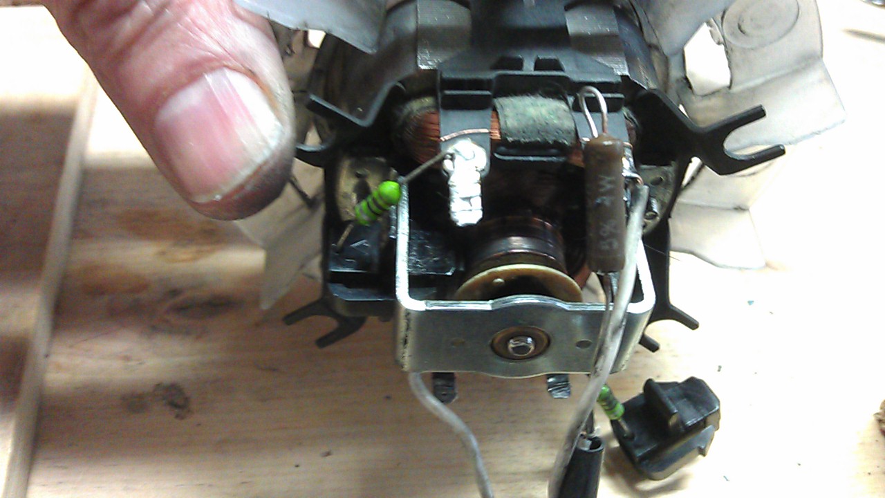

Eben wollte ich mein WoEnd-RepPfusch separat posten, mache es nun hier
weil passend.
In den angehängten Bilder zeige ich Details meines Haartrockners.
An dessen Motor sind die Kohlebürsten runter auf wenige mm, der Motor
wollte nicht mehr drehen.
Grob, dürften dieser und dein Motor in etwa im selben Leistungsbereich
sein: 2stellige Wattzahl (Föhn: 50W gem. Typenschild). Ob nun
Allstrommotor oder Permanentmagnet macht bezüglich Bürsten den Kohl
nicht fett.

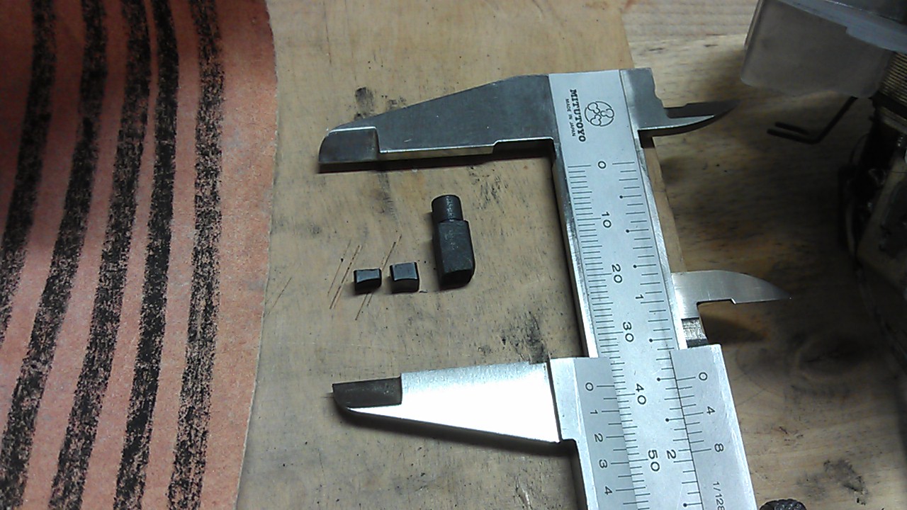

Meine Wühlkiste hat anderswo mal ausgebaute Kohlen hergegeben, welche
1..2mm breiter sind als jene aus dem Föhn. Diese von Hand allseitig
runter zu schmirgeln geht sehr einfach erst mit 120er, dann mit 320er
Sandpapier.
Das Kohlematerial der Bürsten schleift sich ähnlich gut/schnell wie HB
Bleistiftmine: also langsam ans Endmass rantasten.
Achung Sauerei: schwarzer feiner Schleifstaub!
Mein Glück: die Bürstenkohlen sitzen gefedert in KS-Schächten, sind also
austauschbar.
Dein Pech: nichtwartbare Konstruktion, sog.Hammerbürsten.
Noch ein Warnhinweis: Wirtschaftlich ist meine Aktion am Haartrockner
nicht (friemelarbeit...)

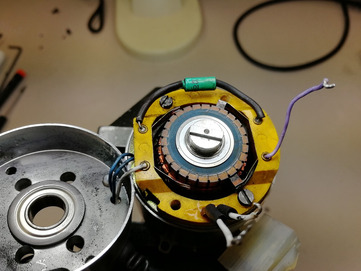

Gast #6106038
> Bilder).
Nach dem ersten Bild gab es den Motor auch mit Ersatzteilen zur Wartung,
indem das Teil abgeschraubt werden konnte mit den vier Bürsten als
Komplettteil zum Austauschen. Da waren dann vier Schrauben drinnen. Dort
vermute ich, weil nur zwei Schrauben zu sehen sind, dass das Teil
verklebt wurde.
OP #6106406
Werner H. schrieb:
> Andernfalls auf Querschnitt zurechtgefeilte Kohlen am Ende
> elektrolytisch verkupfern. Nur wenig in schwefelsaure Kupfersulfatlösung
> tauchen und einige Stunden elektrolysieren. Das dient dann als
> Lötstelle
Danke vorab für die Antworten. Ich habe jetzt erstmal Anfragen bei
einigen Kohlebürstenherstellern gestellt ob die was auf Lager haben oder
herstellen können.
Sollte das nicht klappen wäre die Lösung mit dem Verkupfern sehr
interessant. Ich habe mir eine zerbrochene Kohlebürste noch mal genauer
angeschaut, sieht so aus als wenn die durchgehend aus diesem Graphit
bestehen und die Enden oberflächlich verkupfert wurden.

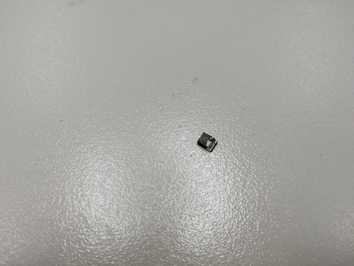

OP #6114086
Kleines Update zu meinem Problem:
Ich konnte den Motor erfolgreich wiederbeleben. Die Firma Schmidthammer
hat mir ein paar Kleinstkohlebürsten zur Verfügung gestellt. Die Maße
waren nicht ganz korrekt, aber mit ein bisschen feilen mittels
Schlüsselfeile hat das gut geklappt, siehe Bilder...
