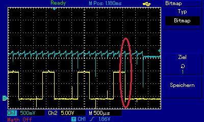

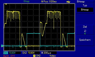

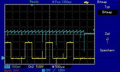

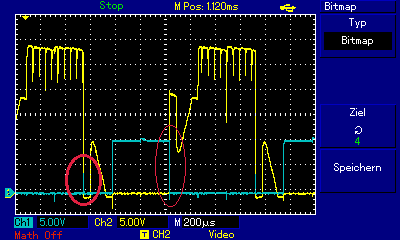

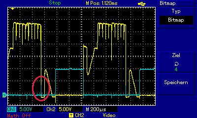

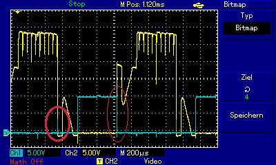

von Peter (Gast)

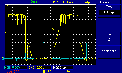

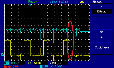

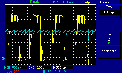

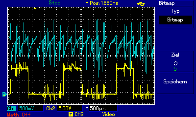

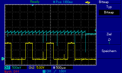

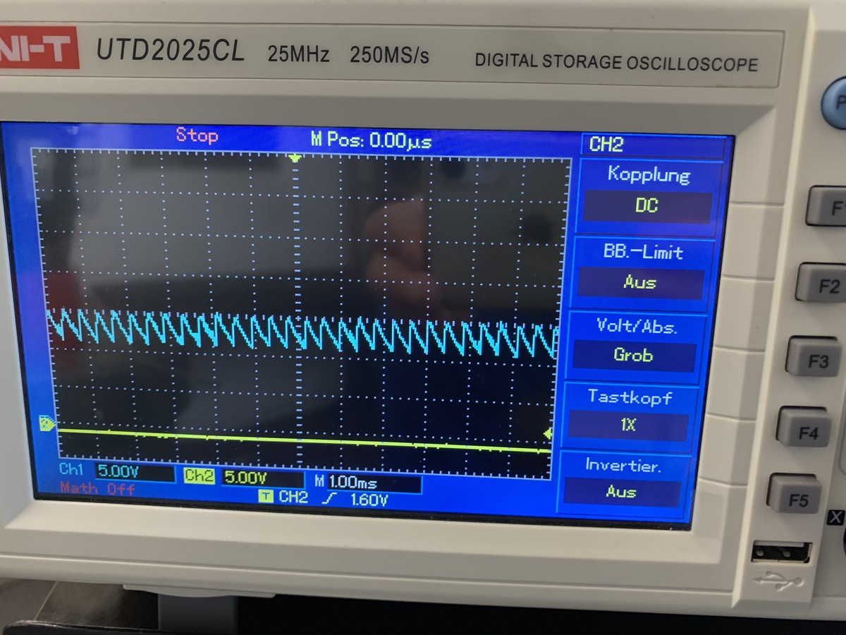

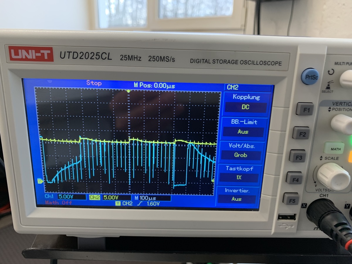

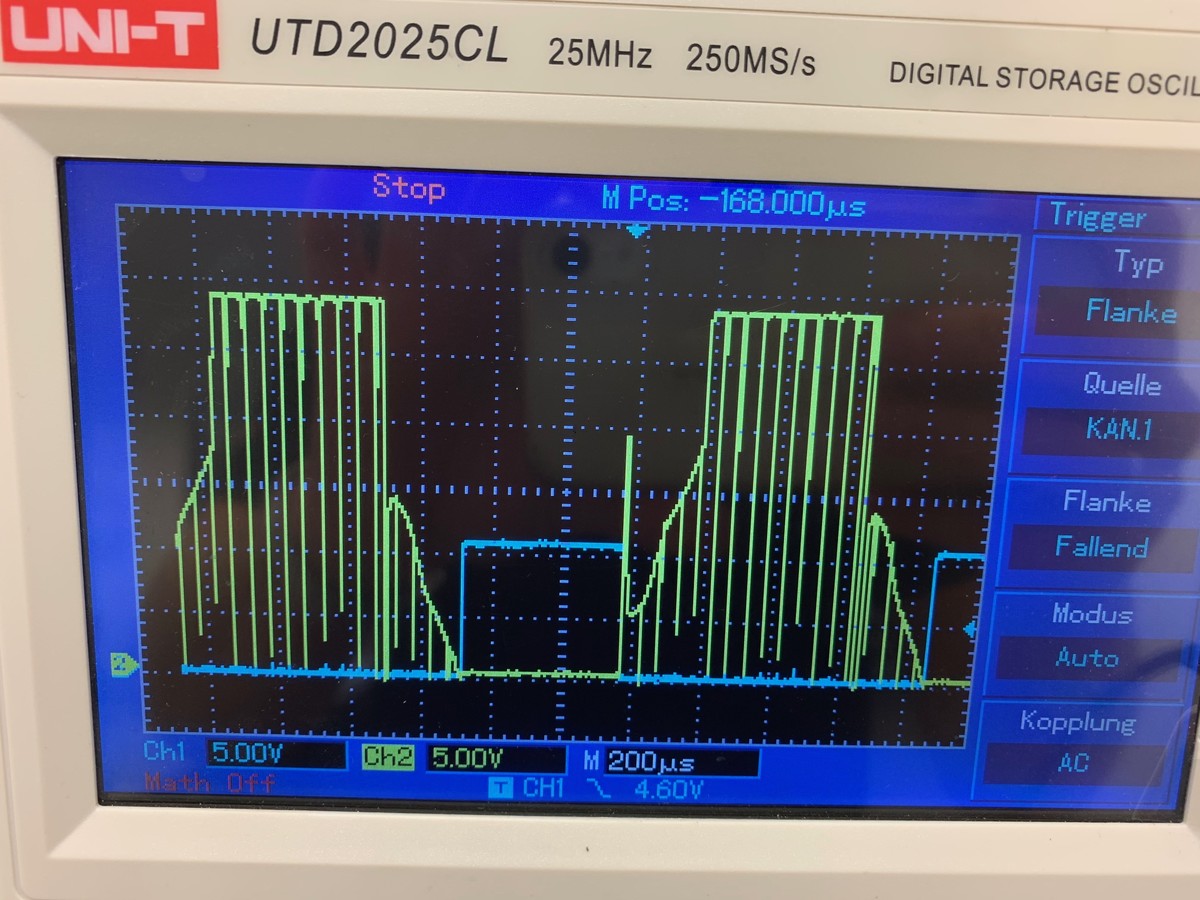

Anbei mal das Oszibild als Jpg. Gelb ist Highste Gate gegen GND und
unten Loswinde Gate gegen GND. Als Pdf noch weitere Messungen. Auffällig
ist auch, dass die Akkuspannung bei höherem Strom auch bei dem 40V
MOSFET extrem einbricht. Das ist doch auch nicht normal oder?
von Bla (Gast)
Wenn das deine Gate-Spannung ist hast du aber ein massives Problem.
Das kann nicht sein !
Bitte mal am Low-Side-Fet messen. Gate gegen Source und dann viel weiter
reinzoomen ( 1us/DIV)
von Bla (Gast)
Man muss auch richtig schauen... Sorry. Nehme alles zurück.
Bitte mal weiter reinzoomen.

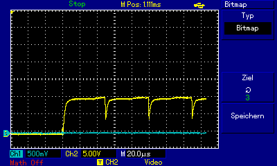

von Peter (Gast)
Wenn ich weiter Reinzoome sehe ich nichts mehr. Das ist die geringste
Auflösung wo es sinnvoll wird.

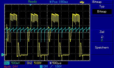

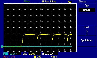

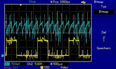

von Bla (Gast)
Mmmmh.
Wie sieht denn die Ausgangsspannung des Stromsensors bei Betrieb aus ?
Also kurz vor der Fehlerschwelle.

Der Strommsensor zeigt bei dem 100V Typen dann eine Sprungantwort.
von Bla (Gast)
??? Sprungantwort ?
Das ist doch ein linearer Hall-Sensor. Seine Ausgangsspannung ist doch
proportional zum fließenden Strom ( plus 2,5V Offset)
Scope-Bild?
von Peter (Gast)
Der Sensor hat 1,65 Volt bei 0 Ampere. Der Strom steigt langsam an, dann
gibt es einen Sprung auf den maximal Wert und der Treiber wird
abgeschaltet. Also wie ein Kurzschluss.

Wer schaltet ab? Die Software?
Bitte mal den Ausgang des Stromsensors aufs Scope und dann reinzoomen
bis ca. 200us/DIV.
von Peter (Gast)
Das ganze läuft an einem ATXmega. der Sensor wird da am ADC ausgelesen
und wenn ein Sollwert überschritten ist wird die PWM für den DRV8350
abgeschaltet. Beim 40V MOSFET steigt der Strom langsam ab und der
Abschaltung werd passt zur last, beim 100 Volt typen steigt der Strom
langsam bis es dann einen Sprung gibt und es zum Abschalten kommt.
Scopebild habe ich leider gerade nicht da, da ich nicht simulieren kann.

von Peter (Gast)
Hier ein Bild von der Akkuspannung unter Last mit dem 40V Mosfet wo ich
die Leistung schaffe.

von Peter (Gast)
Fakt ist dass der Baumarkt Schrott diesen Ripple nicht hat. Siehe Bild,
gelber Graph. Das ist die Akkuspannung bei gleicher Leistung.

von Peter (Gast)
Anbei Oszibilder mit der 100V MOSFET Variante. Bei kleineren Zeiten ist
dann oft nichts mehr zu sehen.
MAP001 - Blau ist das Signal vom Stromsensor. Muss eigentlich linear
langsam steigen, hier sind aber die Spitzen drauf. Gelb ist Gate-Source
von der Low-Side.
MAP002 - Blau wie oben, Gelb Gate-GND der Highside.
MAP003 - Gelb zeigt Gate-Source der Highside.
MAP004- Gelb Gate-GND der Highside, Blau Gate-Source(GND) der Lowside.
von Bla (Gast)
Wenn die große, negative Nadel im ersten Bild echt ist, dann hast du
min. 70A Stromspitze in deinem Kreis. Dem musst du nachgehen.
Sehen die Bilder bei allen 3 Halbbrücken gleich aus ?
von Peter (Gast)
Die Bilder sind gleich ja. Die Pulse der Stromkurve passen aber
irgendwie nicht zum Schaltverhalten?
von Bla (Gast)
Den eingekreisten Teil mal näher anschauen. Laufen High-Side und
Low-Side ineinander ?
von Bla (Gast)
von Peter (Gast)
Das ist mal die Stromsensor vom 40V Typ. Ich lag mit meiner Vermutung
des linearen Ansteigs falsch, linear ist es erst nach dem Tiefpass.
Komisch ist, dass es hier viel wilder aussieht jedoch bis 100% Leistung
kommt.
Das mit dem ineinander Laufen ist etwas blöd. Die Highside zeigt Gate zu
GND, Nicht zur Source. Somit täuscht das mit dem ineinander laufen beim
roten Kreis Links. Beim zweiten Kreis rechts könnte es jedoch sein, dort
darf der MOSFET aber gar nicht schalten.
von Bla (Gast)
Macht er wahrscheinlich auch nicht. Die Spannung steigt weil Low-Side
öffnet. Muss aber trotzdem genau angeschaut werden.
Dafür muss aber viel weiter rein gezoomt werden.
Das Gezappel auf dem Bild MAP005 ist nicht ungewöhnlich.
Sehen alle FET gleich aus ?
Ich muss nun aber auch wieder etwas arbeiten. Melde mich heute
Nachmittag.
von Peter (Gast)
Ja alle FET sind gleich. Ich Versuch mal den Bereich etwas genauer
einzuzoomen beim Last draufgeben.
von Bla (Gast)
Im eingekreisten Teil passiert doch etwas . Wenn das kein Messfehler ist
beißt da jemand gewaltig in den Zwischenkreis.
von Peter (Gast)
Das Müsste der Bereich sein, wo man an der Highside die erste Spitze von
Gate zu GND sieht, bevor the MOSFET dann wirklich mit PWM betrieben
wird.
