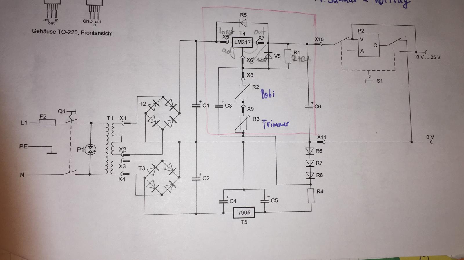

> warum der LM317 einen umgekehrten Spannungsteiler hat
Was ist daran umgekehrt?
Der LM317 hat zwischen Adj und Out 1.25V und durch R1=240Ω fließen dann
konstante 5mA.
Die fließen auch durch R2+R3 und ergeben einen Spannungsabfall von
(R2+R3)*5mA. Die Ausgangsspannung ist dann 1.25V+(R2+R3)*5mA.
Ersetzte die 5mA durch 1.25V/R1 und forme geeignet um - oder glaube
einfach dem Datenblatt ...
Wenn du genauer rechnen willst, dann musst du den Strom aus dem Adj-Pin
mit berücksichtigen, der typ. bei 50µA liegt.

HildeK schrieb:
Na ja, wir alten Hasen sind an das Ding gewöhnt, es stammt schließlich
von 1976. Viele Regler messen ihre Spannung zwischen Adj und GND, da ist
der Spannungsteiler natürlich umgekehrt zu berechnen. Der Witz am LM317
ist das er nur drei Pins hat und keinen GND-Pin.
Der LM317 (damals noch als LM117) hätte beinahe nicht das Licht der Welt
erblickt. Bob Dobkin https://en.wikipedia.org/wiki/Bob_Dobkin hat ihn
gegen firmeninterne Widerstände entworfen und durchgesetzt. Der damalige
Marketing-Chef von National, Brent Welling, und der legendäre
Analog-Guru von National, Bob Widlar
https://en.wikipedia.org/wiki/Bob_Widlar, waren ursprünglich dagegen.

Thomas S. schrieb:
> Wollte mal fragen warum der LM317 einen umgekehrten Spannungsteiler hat
Du meinst mit "umgekehrt" wohl, warum sich Referenzspannung und Ist-
spannung nicht auf GND, sondern auf die Ausgangsspannung beziehen?
Weil er dadurch mit 3 Beinen auskommt. Sonst hätten es (mindestens) 4
sein müssen: V_in, V_out, GND, Feedback.
Ein Gehäuse mit 4 Beinen wäre eine teure Spezialanfertigung geworden, 3
Beine waren damals aber schon gebräuchlich (für Transistoren & Co).
