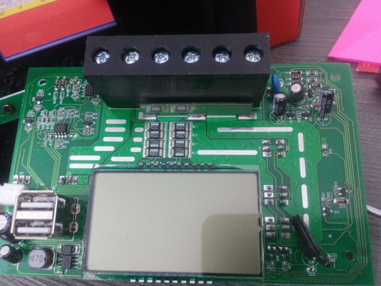

von Thomas (kosmos)
Ich habe schon 2 Ladegeräte ein konventionelles mit Trafo und so einem
Laderegler glaub PB137 und ein neueres IC gesteuertes(6V/12V,
Erhaltungsladung....), leider bringen beide nur etwa 4A Ladestrom wenns
an die Arbeit geht.
Ich bin euch für die technischen Hindergründe dankbar, aber warum dieses
bashing, vielleicht läßt sich ja rausfinden ob das Ding überhaupt MPPT
macht.
Anbei ein paar Bilder unter dem LCD sind 2 ICs leider kann man dort
keine Bezeichnung ablesen. Auf der Rückseite sind insgesamt 9 TO-220
Bauteile einmal sind es 2 + 2 genau symmetrisch und 1 +1 ebenfalls
symmetrisch gegenüber, 1 Transistoren sitzen an den Klemmen zur Batterie
und 1 weiterer Transistor Klemmen für den DC Load Ausgang, der letzte
ist etwas davon getrennt und könnte ein linearer Spannungsregler für die
IC's sein. Es sind dann noch einige LM258 auf der Platine eine SMD
Transistoren die die TO-220 Teile ansteuern und ein Schaltregler an den
USB-Buchsen.
An den TO-220 Gehäuse kann man nichts ablesen, da diese Bauteile mit der
Beschriftung zur Platine liegen, da die anderen Seiten mittels
Isolierpads am Alugehäuse anliegen.
Meint ihr das Teil versucht den Ladestrom auf 60A konstant zu halten
oder kann es nur max. 60A Ladestrom liefern wegen dem "Rated Charge
Current: 60A"

von Udo S. (urschmitt)
batman schrieb:
> Die Differenz fließt über den Shuntregler
Ein Shuntregler für bis zu 60A?
Kann ich nicht ganz glauben.
Ich denke dieses 5-15 Dollar Teil macht einfach eine
Spannungsbegrenzung, falls die Quelle mehr Strom und Spannung liefern
kann wie der Akku aufnimmt.
und auch kein MPP-Tracking.
Aber das ist Spekulation.

Thomas O. schrieb:
> Die Batterie wird anscheinend(laut Beschreibung) per PWM geladen also
> könnte eine Strombegrenzung realisiert sein, da es einige größere
> Widerstände (Shunts) gibt.
Das Teil hat eine µC Steuerung, und kann Kfz-Akkus (ausschließlich
von Solar übrigens, zumindest laut Angaben... @marsufant schrieb es,
daß (/wie) es eventuell trotzdem gehen könnte) laden_und_entladen -
jeweils per PWM. Und die beim Entladevorgang zur "Vernichtung" der
Ladung dienenden Leistungs-Rs (keine Shunts!) können eben max. nur
den etwa halben (oder etwas weniger sogar) max. Ladestrom ab (!).
@Thomas, kannst Du evtl. nicht so besonders gut Englisch? Dann bitte
lege z.B. englische Manuals sofort vor, statt eigene Interpretationen
zu versuchen (das klingt böse, aber ist für beide Seiten nützlich(er)).

von Baschi Home (Gast)
MaWin schrieb:
>> geladen also könnte eine Strombegrenzung realisiert sein
"Könnte" meinst Du also.
> Wann akzeptierst du endlich, daß du einem Irrtum unterliegst?
> immer das Billigste kaufen.
Es ist wohl so (eventuell/wahrscheinlich):
Die Leutchen haben PWM in der Hauptsache zur Tastung (Steuerung
bzw. ist es hier genauer einfach nur Maximalwerts-Begrenzung)
des Entladestroms durch die Leistungswiderstände implementiert.
Basis der Steuerung ist hier ein preisgünstiger Mikrocontroller
mit einer - ich sag' mal - ziemlich geringen Arbeits-Auslastung.
Daher haben die wohl erkannt (falls nicht schon zuvor geplant),
daß man eine freie PWM-Erzeugung besser einfach in ein (leeres)
Kaufargument ("PWM @ Laden") verwandelt. Es wird (verbreitete
Praxis...) auf Käufer-Unwissenheit und/oder -Naivität gesetzt.
Die einzige (sinnvolle) Funktion ist also als ENT -Lader...
es sei denn, Du würdest in Betracht ziehen, selbst einen (aber
geregelten, CC + CV implementiert) Step-Down/Buck (#) dazu zu
bauen, der durch die "Lade-PWM" (Leistungsstufe stillegen bzw.
(schwieriger) mit umbauen) aktiviert wird...
(#) Oder Buck-Boost, entweder invertierend (nur für breiteren
Eingangsspannungsbereich) oder einen bidirektionalen 4-Switch
Typ zwecks Verwertung auch der Energie beim Entlademodus (so
dieser überhaupt gewünscht, falls nicht, ebenfalls stillegen,
dazu reicht schon das Auslöten der Gate-R vor den betr. Fets).
Das aber schreibe ich für Dich eher demonstrativ, um Dir die
nicht-Features dieses speziellen Gerätes weiter darzulegen. Für
Dich kommt sicher kein Eigenbau eines Schaltwandlers für recht
hohen Strom in Frage. Fertige Kauf-Module für so hohen Strom
sind im Billigsektor nicht zu haben, so viel ich weiß, und die
einzige Alternative (n Stück davon parallel - durchaus möglich
wegen der CC Eigenschaft, theoretisch kein Derating nötig...)
bräuchte etwas Platz (eigenes Gehäuse?), und wäre auch relativ
unkomfortabel in der Bedienung (Umbau/n-fach Poti auch nicht
Dein Ding/schwer zu finden).
Wenn Du unbedingt günstige Teile kaufen willst, solltest Du
dafür sorgen, Dir ihrer Schwächen/Einschränkungen und Fehler
voll bewußt zu werden - also mal kräftig dazuzulernen davor.
Immer wieder mit ungeeigneten Teilen herumzuplanen (und auch
immer wieder "hier damit anzukommen") kann's doch nicht sein.
Was hindert Dich denn daran? Keine Zeit? Dann bleibt Dir nur,
stattdessen mehr Geld zu investieren - das war schon immer so.

Was mich jetzt noch interessieren würde, was meint ihr, ist die maximale
Stromaufnahme so einer Starterbatterie 12V/85Ah wenn man da 14,5V
draufgibt. Ich vermute mal mehr als 30Ah werden da mit einer so
niedrigen Spannung nicht reingehen. Von daher könnte ich es mal mit
einem 12V 500VA Trafo probieren, der könnte 40A ab ohne in Rauch
aufzugehen.

Ob das Ding jetzt mit PWM lädt oder nicht werde ich dann schon
rausfinden. Ich vermute aber mal schon, da alles nötige auf dem Board
vorhanden ist, Shunt und OPAmp zur Strommessung, also eine große Kunst
ist es nicht den Strom erst konstant zu halten bis die gewünschte
Klemmspannung erreicht ist und dann auf eine Konstantspannung
 zu regeln.

von Thomas (kosmos)
ein voller Akku mag den angegebenen Kalstarttstrom liefern, aber ist das
umgekehr auch so? Ich denke nicht das ein leerer Akku bei 14-15V 600A
zieht. Beweise sind gern gesehen und dann glaube ich das auch. Aus
meiner Erfahrung heraus kann ich sagen das ein 60Ah Akku im Winter trotz
120A Lima nicht in 30 Minuten voll ist.
Wenn ich nachfrage hat es den Grund, das es für mich nicht begründet ist
oder unglaubwürdig erscheint und dann hinterfrage ich es auch. Manche
können dann keine Begründung liefern und bezeichnen mich dann eben als
lernressistent.... Ich habe nie bestritten das das Teil billig war. Ich
habe auch nicht damit gerechnet das es ein Wunderwerk der Elektronik
sein wird.
Aber ich verstehe nicht wie ihr PWM-Charging oder eine Stromregelung
ausschließen könnt, da das Teil SMD-Widerstände mit der Aufschrift R002
hat, das sind keine Lastwiderstände um irgend etwas zu entladen sonder
1W Widerstände (0,002 Ohm) um den Strom darüber zu messen. Und was ist
jetzt an einer PWM so schwer zu relisieren? Man kann in der CC Phase den
Strom messen und konstant halten bis die Spannung den gewünschten Wert
erreicht hat und danach misst man eben nur noch die Spannung und hält
diese Konstant.

> da das Teil SMD-Widerstände mit der Aufschrift R002 hat, das sind
> keine Lastwiderstände um irgend etwas zu entladen sondern
("Nur") Messen? Ja, klar - das muß das Ding minimal tun.
Bloß, Du hattest leider etwas weiter oben gesprochen von:
Thomas O. schrieb:
> größere Widerstände (Shunts)
1W ist doch aber nicht groß (höchstens größer als kleinere... ;-).
> ausschließen könnt, (...)
> Wäre denn PWM so schwer zu realisieren? Man kann in der CC Phase den
(I-Messung kann, aber muß nicht, beendet und/oder abgetrennt werden.)
> und hält diese Konstant.
Die genaue Funktion des Teils ist mir auch nicht klar - und mir
fehlt auch die Lust, jemandem, der mir anders nicht glauben will,
via Analyse von Platine (also Schaltung) und Manual alles genau
darzulegen zu versuchen.
Schade, daß Dir die (offenbar) fehlende Drossel nicht klar macht,
daß hier kein (Schaltregler-) CC/KSQ Verfahren implementiert sein
(Shunt mitsamt Strommessung nur zur Abschaltung allein verwendet
