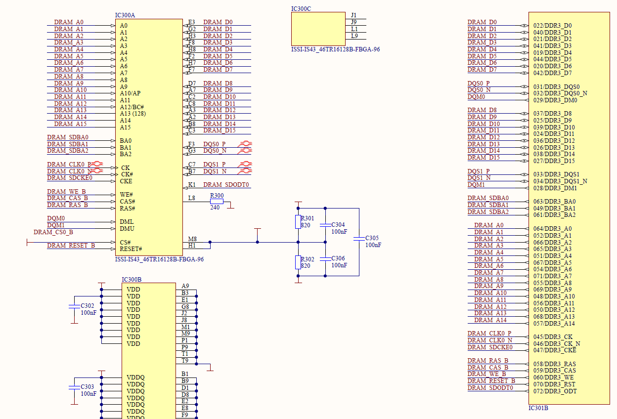

Habe hier ein eigenes Board mit einer Allwinner A13 CPU.
Habe für dieses Board nun ein u-boot compiliert und aufgespielt.
Ebenso habe ich den test auch mit einem u-boot bzw. Image von armbian
durchgeführt.
Auf dem Board befindet sich ein 128Mx16 Memory.
Leider zeigt u-boot beim Starten folgendes an:
U-Boot SPL 2020.RC
DRAM: 0 MiB
### ERROR ### Please RESET the board ###
Nun kommt natürlich ein HW-Fehler sehr wahrscheinlich in Frage. Dazu
hätte ich ein paar Fragen an die Experten unter euch.
1) Ich habe die Datenbits untereinander getauscht.
Was heist dies?: D0 = D0 | D1-D7 untereinander vertauscht
D8 = D8 | D9-D15 untereinander vertauscht.
Dies sollte m.M.n kein Problem darstellen. An anderere Stelle habe ich
gelesen, dass das LSB teilweise zur Kalibration herangezogen wird. Daher
D= = D0 und D8=D8.
2) Wie versucht u-boot die Speichergrösse zu bestimmen? Ich sehe an der
diff. ClockLeitung zum DDR3 nach dem Start von u-boot keine Aktivität
ausser dem wechsel von low (vermutlich unkonfigutiert) zu high. Dieser
Pegel bleibt dann auch bestehen. Es findet kein Tatken o.Ä. statt. Ist
dies plausibel?
- Die Beschaltung habe ich mehrfach geprüft. Sollte korrekt sein.
- Habe bereits viele BGA-96 aufgelötet. Bisher immer erfolgreich. Habe
den Chip auch bereits zweimal gewechselt. Dabei immer das selbe
Ergebnis. Daher denke ich mal nicht an einen Lötstellenfehler bzw.
Kurzschluss.
Bin über Vorschläge dankbar.
Grüsse
Krähe

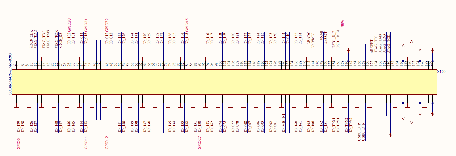

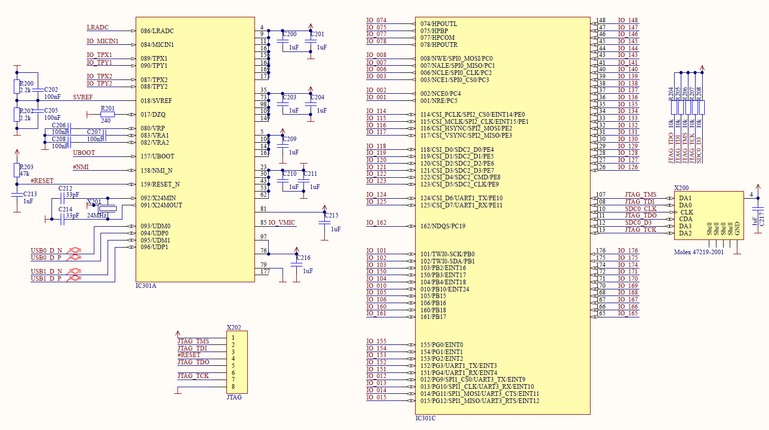

von No Y. (noy)
Mal Schaltplan und Layout posten...
von Holger K. (holgerkraehe)
Gute Idee!
von TR.OLL (Gast)
U-Boote gehen auch ohne Arbeitsspeicher.
SCNR

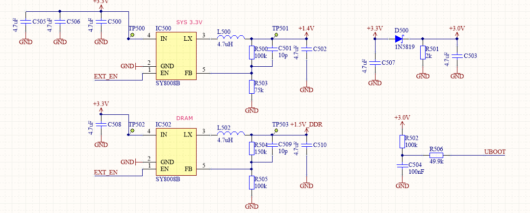

von No Y. (noy)
M8 und H1??
VREF alle auf GND?
Da sollte eigentlich ein Spannungsteiler hin der nciht überall auf GND
gezogen ist...
Und ncoh einige andere Pins die irgendwie alle auf GND sind??
IC301A SVREF, IC300B VDD / VDDQ  alle GND?
C210 / C211
Wenn das kein Darstellungsfehler ist... Ich dachte du kannst sowas?
Hattest du doch mal irgendwo geschrieben...

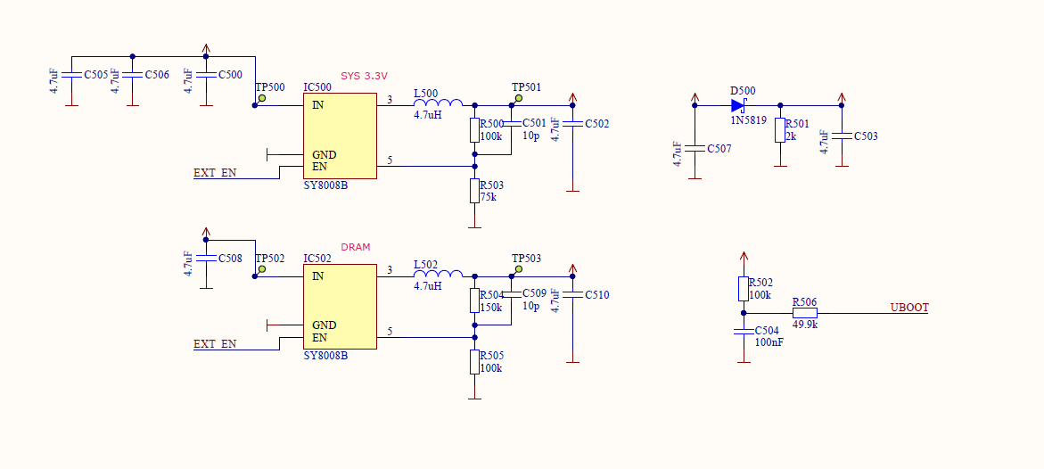

sorry, da ging was schief mit dem PDF.
Hier bilder mit mehr informationen.
Ja, das Board ist Schaltungstechnisch fast 1:1 identisch mit dem Olimex
A13 SOM. Mit der Ausnhamne, dass ich die Datenleitungen des RAMs nicht
1:1 verbunden habe sondern innerhalb einer Lane D0..D7, D8..D15 geswapt
habe...
Wobei ich hier jeweils das LSB (D0, D8) belassen habe, da dies scheinbar
laut JEDEC für das Leveling verwendet wird.

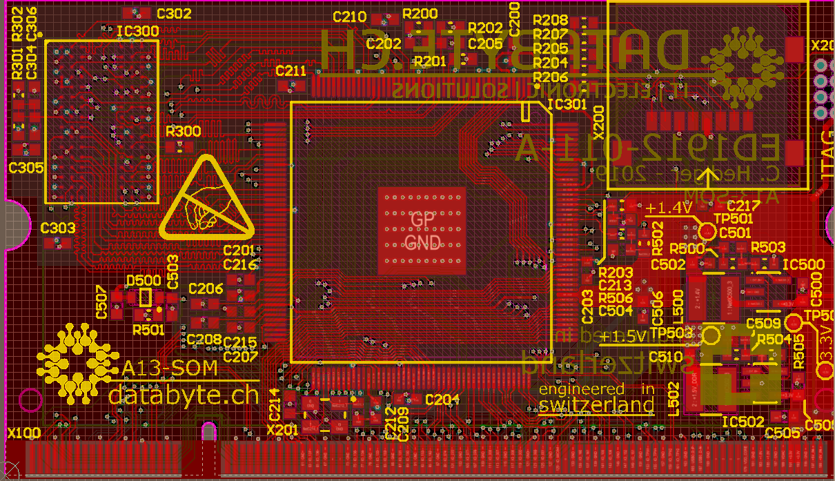

von No Y. (noy)
Ist Altium oder?
Wir nutzen Mentor daher bin ich mir da jetzt nciht ganz sicher.
Ist es bei Altium egal welches Symbol das Netz hat? Ich meine du hast am
1.5v Schaltregler den Pfeil und überall woanders das "GND" Symbol. Ist
also korrekt so? Nicht das es da Labelfehler oder so gab.
Ansonsten was mir auffällt ich finde deine Abblockkondensatoren Menge
sehr grenzwertig für den RAM.
Wir packen da deutlich mehr dran...  Schau lieber nochmal ins Datenblatt
deines RAM...
Wir haben auch eine Terminierung am ende der DRAM CLK...
Das tauschen der DQ Leitungen ist im prinzip ok.
Du solltest trotzdem mal DEINEN Schaltplan posten nciht den OLIMEX..
In der Schaltung da oben ist nämlich nichts geswapt wie du schreibst...
Besser wäre einen Spannungsteiler für RAM + CPU für die Ref Spannung zu
haben...
So hast du mehrere und bist nciht sicher ob die alle die gleiche REF
sehen..
No Y. schrieb:
> Ist Altium oder?
Danke für deine Antwort.
Ja, das ist irrelevant, welches Symbol da ist. Für Altium ist das nur ne
Grafik. Der Name darüber ist der Netzname. Das stimm auf jeden Fall zu
100%. Das hätte ich sonst beim Layouten bemerkt.
Das mit der Terminierung könnte durchaus noch ein Punkt sein...
Habt ihr nur den CLK terminiert?
Das ist mein Schaltplan, so wie das Board von mir umgesetzt wurde.
Doch doch, da ist schon geswapt. Die Netznamen sind der Reihe nach, die
DRAM-Pins jedoch nicht...
> haben...
> sehen..
Ok ich sehe was du meinst. Das liesse sich ja durch ein
Litzchen/Drähtchen schnell ändern...
von No Y. (noy)
Sorry hab es jetzt gesehen, das die Nummerierung im "Symbol" geändert
wurde..
