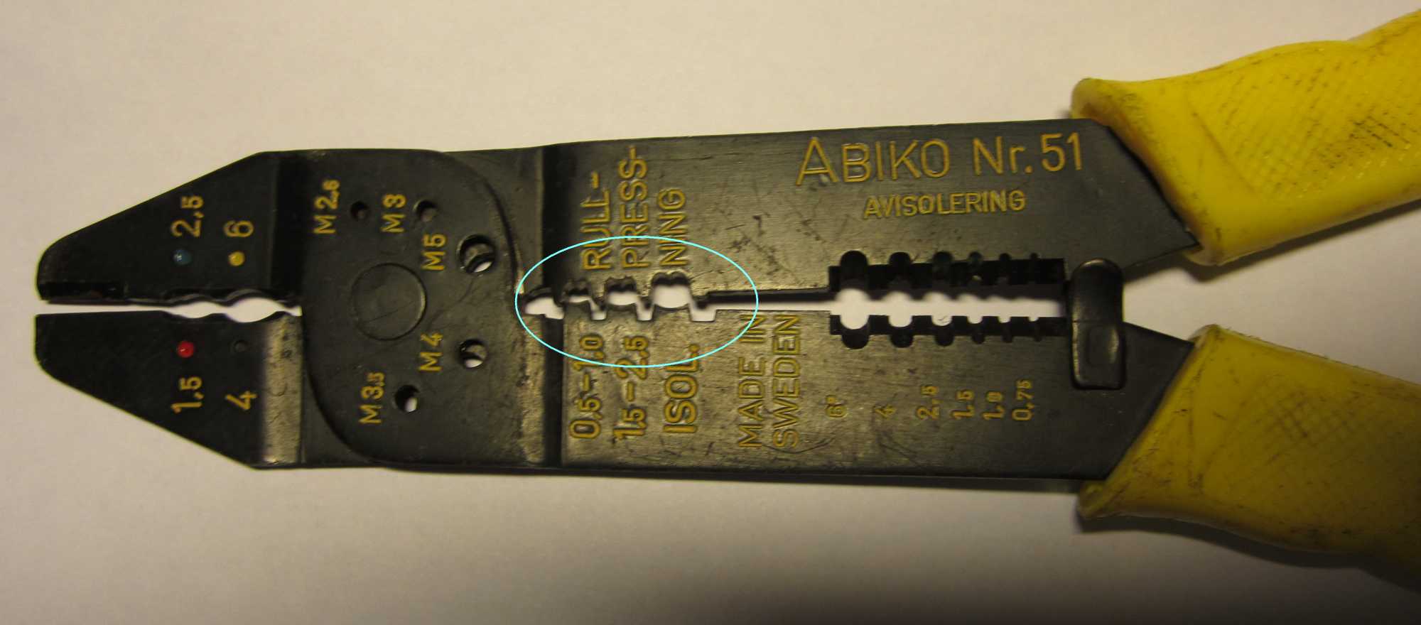

Gast #6107312
Jona W. schrieb:
> mangels Crimpzange verlötet,
Besorge Dir so ein Billigding wie im Bild. Mit etwas Übung und Gefühl
bekomme ich damit unisolierte Schuhe gut genug gecrimpt. Finger weg von
den isolierten Schuhen mit Kunststoffhülse, das wird mit dieser Zange
niemals zuverlässig!

#6108174
Manfred schrieb:
> Du kannst nur abwarten, mangels Lötfett habe ich damit keine Erfahrung.
> Was ich leider erlebt habe, sind ab Hersteller schlechte Werkstoffe: Die
> Kupferlitzen an der MZ waren nach ein paar Jahren vergammelt, ohne dass
> man dran gefingert hat. Bei den Japanern habe ich das nie erlebt.
Bei der MZ waren die Steckschuhe aber auch ohne Knickschutz gecrimpt und
manchmal recht 'fliegend' verlegt. Die dadurch entstehenden Vibrationen
haben dann unmittelbar am Stecker das Problem gebracht. Eine 'richtige'
Crimpzange für isolierte Stecker oder Schrumpfschlauch als Knickschutz
bei den unisolierten hilft Wunder!
OP #6108429
danke für die Ratschläge!
Solch eine billige Crimpzange habe ich im Einsatz, jedoch vertraue ich
der Crimpung nicht, sodass ich den Stecker nach dem Crimpen mit etwas
Lötzinn sichere.
Schrumpfschlauch dient dann dem Knickschutz.

Gast #6108637
Thomas U. schrieb:
>> Die Kupferlitzen an der MZ waren nach ein paar Jahren vergammelt,
>> ohne dass man dran gefingert hat.
Das ist bei unisolierten Schuhen mit Crimpung der Regelfall und durchaus
funktionsgerecht. Auch im Japaner finden sich jede Menge frei hängender
Kabel mit gecrimpten Steckverbindern, und auch dort ohne Probleme.
MZ hatte ja diese Leitungsverbinderblöcke, z.B. im Scheinwerfer, eine
sehr schöne Lösung, da baumelt wenig frei in der Gegend.
Wenn ich mit der Elektrik Ärger hatte, waren das Bereiche, die
mangelhaft gegen Wasser geschützt sind, die ETZ250-SW habe ich 130.000
km / 13 Winter gefahren.
Das deckt sich nicht mit meinen Beobachtungen.
Wenn Dir irgendwo ein alter Kabelbaum in die Finger kommt: Schneide die
Litze an beliebiger Stelle durch und finde angegammelte Kupferadern -
ein reines Werkstoffproblem.
> Eine 'richtige' Crimpzange für isolierte Stecker  oder Schrumpfschlauch
> als Knickschutz bei den unisolierten hilft Wunder!
Für Anbauten und Reparaturen und Reparaturen habe ich Schrumpfschlauch
verwendet, passend für die Flachstecker 3:1 mit Innenkleber.
Der isolierte Kram war nicht mein Freund.
> Lötzinn sichere.
Rein nach Augenmaß habe ich der vertraut, eben nach Augenmaß gecrimpt.
#6109282
> funktionsgerecht.
Normalerweise müssen unisolierte Schuhe zweimal gecrimpt werden.
Einmal auf der Litze und einmal auf der Isolierung. Dann sollte
man zumindest in Autos keine Probleme haben. Mit Moppeds habe
ich keine Erfahrung.
