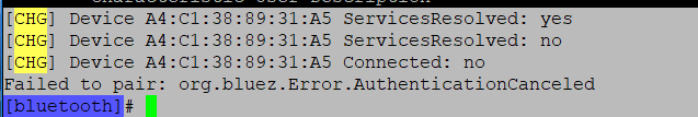

ich habe ein paar Fragen. Ich versuche zwei RaspberryPis über Bluetooth
zu koppeln. Ich habe anhand Tutorials für die Kopplung mit anderen
Geräten, wie z.B. Tastaturen oder Lautsprecher, die Einstellungen auf
den jeweiligen RaspberryPis getroffen. Leider können die RaspberryPis
keine Verbindung miteinander aufbauen. Beide haben die gleiche
MAC-Adresse und den selben Namen.
Könnte es daran liegen? Oder kann man 2 RaspberryPis überhaupt nicht per
Bluetooth koppeln? Eine Meldung für eine Bestätigungspin ploppt auch
nicht auf. Es kommen nur Meldungen, dass die Verbindung nicht möglich
ist.
Ich versuche einen RaspberryPi 3B und einen RaspberryPi 4 zu koppeln.
Danke im Voraus.

von checkeranonym (Gast)
Die folgenden Fehlermeldungen kommen. Einmal in der Konsolenanwendung
und einmal wenn ich die Geräte über das Symbol in der Taskleiste
verbinden möchte.
Das mit dem PAN schau ich mir mal an.
ich habe mich jetzt genauer mit den MAC-Adressen beschäftigt. Wenn ich
im hcitool bei der Zeile BD-Adress nach schaue, haben beide eine
unterschiedliche MAC-Adresse. Wenn ich den Befehl bluetoothctl eingebe
und dort  scan on eingebe, finden beide Pis die Adresse die im oberen
Bild meines vorigen Posts zu sehen ist (A4....).
Wenn ich mit dem hcitool einen Scan durchführe, findet beide Pis keine
anderen Geräte.
Woran könnte es liegen? Ich gehe bis jetzt davon aus, dass beide
RaspberryPis bereits ein Bluetoothmodul von Haus aus. integriert haben.
Oder brauche ich einen extra Bluetoothdongle für jeden Pi? Danke im
Voraus.

Ich hab nach Anleitung alles installiert. Er erkennt zwar das andere
Gerät, aber sagt er kann sich nicht mit ihm verbinden. Und obwohl ich
die Python Bibliothek für Bluetooth installiert habe, findet beim
schreiben eines Programmes die Programmieroberfläche die Bibliothek
nicht.

Die Theorie kenn ich. Nur programmiert hab ich das noch nie. Deswegen
suche ich Hilfe. Wenn ich die beiden Geräte koppeln möchte(Beispiel
Bluetooth (ohne programmieren)), die sich aber nicht koppeln möchten,
obwohl sie sich "sehen", liegt es an den Pis. Ich hab ja auch die
Pythonbibliothek, um einen möglichen Datenaustausch über Bluetooth zu
realisieren, erfolgreich installiert. Sobald ich die Bibliothek
importieren möchte, sagt die Fehlermeldung er kennt die Bibliothek
nicht.
