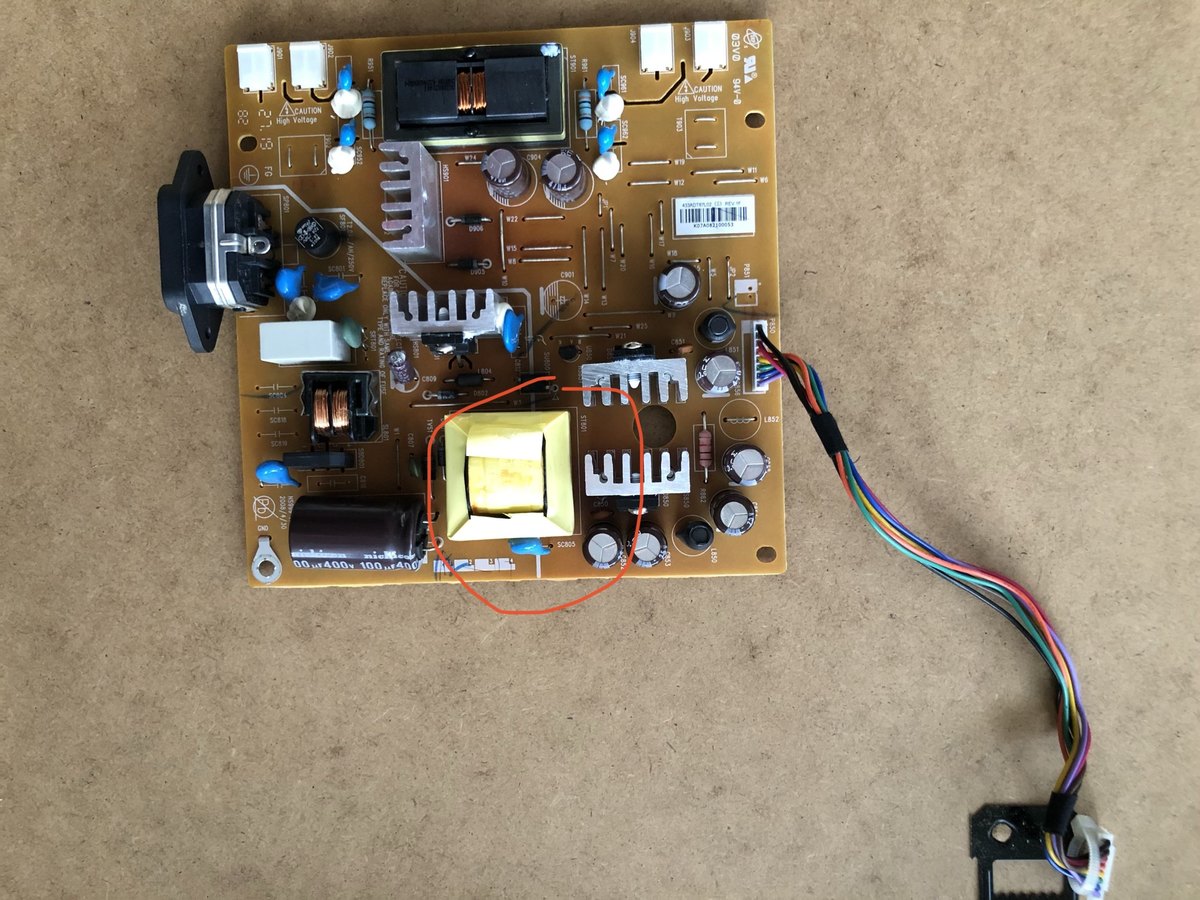

Hallo Community,

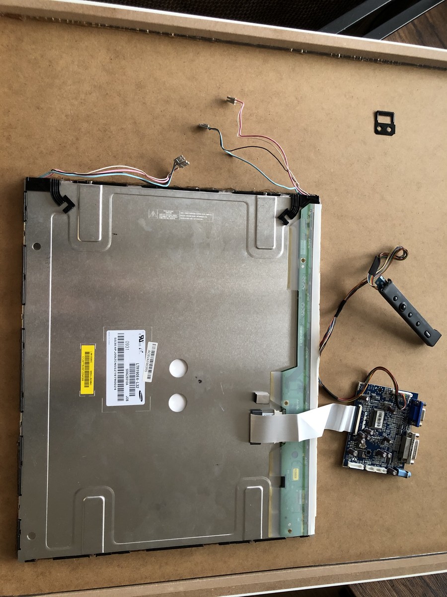

kurze Hintergrundgeschichte: ich wollte mir einen Smart Mirror bauen und
habe mir dafür einen Nec Monitor gekauft. Diesen habe ich ausgebaut
(Monitor + Platinen). Nun ist mir allerdings ein Fehler unterlaufen,
sodass die Platine, die für die Stromversorgung zuständig ist, kaputt
ist.
Nun ist meine Frage: Kann ich ein anderes Netzteil für den Bildschirm
hernehmen oder muss ich das Kaputte Bauteil ersetzen?
Monitor: Samsung LTM190E4-L32
Im Anhang ist einmal ein Foto vom Monitor und dem seine Anschlüsse und
ein Foto von der kaputten Platine, das kaputte Bauteil habe ich rot
eingekreist.
PS: ich kenne mich leider im Fachbereich von Platinen nicht aus
Ich hoffe Ihr könnt mir weiterhelfen und ich bedanke mich schon mal im
Voraus :)
Lg Julian
> eingekreist.
Wieso bist du dir so sicher dass genau der Trafo defekt ist? selbst wenn
ist da noch einiges mehr hinüber, es gibt viele Bauteile die vor dem
sterben.
Wie hast du es geschafft den zu zerstören? Je nachdem hast du nur das
Netzteil oder gleich den ganzen TV zerstört.
Überhalb sieht die Platine gut erhittzt aus, da wird auch noch einiges
defekt sein.
Am Kabel alleine kann niemand sagen welche Spannungen benötigt werden,
entweder ist da etwas aufgedruckt, du findest einen Schaltplan oder
zeichnest den Schaltplan (vom Feedback netzwerk) selber.
Es gibt noch ein zweites Netzteil oben auf der Platine für die
Hintergrundbeleuchtung, bei deinem Monitor ist das CCFL. Dies wird aus
dem ersten Netzteil versorgt, das bräuchtest du also auch.
Einen 1280 * 1024 Monitor mit CCFL gibt es wahrscheinlich gebraucht als
ganzes billiger als die neuen Netzteile die du benötigst:
5V für Logik
irgendwas um die 10-50V wahrscheinlich für den CCFL Treiber
den CCFL Treiber selber (für 4 Röhren)
eventuell noch 3.3V, 12V, -5V je nachdem was das Teil so braucht, sieht
aber eher nach nur zwei Spannungen aus.
