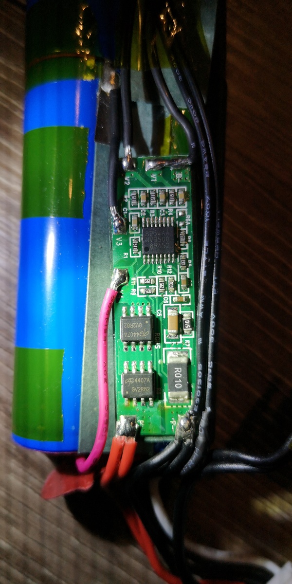

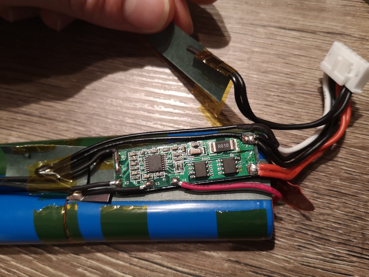

Hallo Zusammen, ich möchte den Akku von meiner BT-Box Teufel Boomster erneuern, da er stark an Leistung verloren hat. Folgende Daten des Akkupacks sind bekannt: Kapazität 4400 mAh 11,1 Volt. Zellen: Li-Ionen 18650 Eine Zelle müsste demnach 3,7 Volt haben. Es sind 2 Zellen immer parallel und diese dann in Reihe, bzw. auf die Ladeschutzplatine gelötet. Im Anahng ein Bild des Akkus. Welche Zellen sind zu empfehlen? Die Kapazität kann gerne mehr sein. Die Volt muss ich ja einhalten, weshalb es wieder 3,7V Zellen werden sollen. Es müssen nicht die High-End Zellen sein, aber solche Qualität, dass ich den Akku wieder gut nutzen kann. Ist es empfehlenswert Zellen mit Lötfahne zu nehmen, da ich Löten und nicht Punktschweißen werden? Mein Lötkolben geht bis 480°C, aber leider nur 60W Gibt es sonst noch was, was ich beachten sollte? Danke schon im Voraus und schöne Grüße. Manuel

Dieter schrieb: > Dazu müsste man den Typ auf dem Chip haben, um ggf. > nachzusehen. Anbei ein Bild was auf dem Chip steht
Martin S. schrieb: > Welche Zellen waren denn drinnen? Kannst Du die Typen erkennen? Sieht > nach LG Chem aus (das blau). Nein, leider steht überhaupt nichts auf den Zellen.

Kai S. schrieb: > Häufig schaltet das BMS aufgrund des Sicherheitskonzept nicht von > alleine wieder frei, sondern muss entweder angeladen werden oder per > Kommunikation einen Resetbefehl bekommen. Hier nicht.
K. S. schrieb: > Miss mal die Spannungen über die einzelnen Abschnitte, kann gut sein > dass nur eine Zelle wirklich tot ist. Tauschen musst du aber Aufgrund > des fehlenden Balancers wenn dann alle. Als Gesamtspannung am Stecker messe ich noch 11,08 V Am ersten Paar oben am Stecker kann ich 3, 9 Volt. An die anderen komme ich nicht wirklich ran. Jeweils nur ans Zinkband vom Minuspol.
Manuel B. schrieb: > An die anderen komme ich nicht wirklich ran. Du kannst einfach auf dem BMS die Spannungen messen. V1 nach V2 ist die erste, V2 nach V3 die zweite und V3 nach V4 die dritte.
#6107316
Die Datenblätter gibt es: BATTERY PROTECTION IC FOR 3- SERIAL- OR 4-SERIAL-CELL PACK S-8254A Serie https://www.ablic.com/en/doc/datasheet/battery_protection/S8254A_E.pdf AO 4407A: MOSFET, P-CH, 30V, 12A, 3,1W, SO-8 bei reichelt elektronik https://m.reichelt.de › ... › MOSFETs
Kai S. schrieb: > Manuel B. schrieb: >> An die anderen komme ich nicht wirklich ran. > > Du kannst einfach auf dem BMS die Spannungen messen. V1 nach V2 ist die > erste, V2 nach V3 die zweite und V3 nach V4 die dritte. V1-v2=3,5 V2-V3=3,6 V3-V4=3,9
Manuel B. schrieb: > V1-v2=3,5 > V2-V3=3,6 > V3-V4=3,9 Falls du möchtest könntest du hier versuchen, die Zellen manuell wieder zu Balancen, da die Spannungsverteilung so aussieht, als könnte es vom BMS kommen. Am besten geht das, wenn du den Akku entlädst, bis er abschaltet, falls er das nicht eh schon gemacht hat (z.B. im Gerät) und anschließend mit einem Widerstand die Zellen, die noch eine höhere Spannung haben auf den gleichen Wert entlädst, wie die schwächste Zelle. Als Entladestrom sind 0,5A ein guter Wert womit du einen Widerstand im Bereich 5-10 Ohm bräuchtest, der entsprechend ca. 2-5W Leistung verträgt. Nach jedem Entladen wird sich die Zellspannung wieder etwas erhohlen, wobei die Spannung nach dem Erholen gleich sein sollte (0,05V Unterschied sind hier ein guter Wert). Gruß Kai
Kai S. schrieb: > Manuel B. schrieb: >> V1-v2=3,5 >> V2-V3=3,6 >> V3-V4=3,9 > > Falls du möchtest könntest du hier versuchen, die Zellen manuell wieder > zu Balancen, da die Spannungsverteilung so aussieht, als könnte es vom > BMS kommen. Am besten geht das, wenn du den Akku entlädst, bis er > abschaltet, falls er das nicht eh schon gemacht hat (z.B. im Gerät) und > anschließend mit einem Widerstand die Zellen, die noch eine höhere > Spannung haben auf den gleichen Wert entlädst, wie die schwächste Zelle. > Als Entladestrom sind 0,5A ein guter Wert womit du einen Widerstand im > Bereich 5-10 Ohm bräuchtest, der entsprechend ca. 2-5W Leistung > verträgt. > Nach jedem Entladen wird sich die Zellspannung wieder etwas erhohlen, > wobei die Spannung nach dem Erholen gleich sein sollte (0,05V > Unterschied sind hier ein guter Wert). > > Gruß Kai Puh, klingt kompliziert. Wie mache ich das. Ich habe das noch nie gemacht. Einen Widerstand habe ich leider auch nicht.

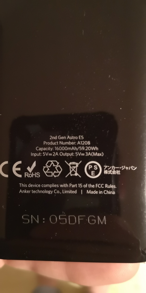

Was ist das für eine Powerbank? Typ/Modell? Ohne öffnen der PowerBank geht das nicht. (Die Chance ist sehr gering, dass Du eine Power Bank hast mit einer falsch realisierten Charge Through Funktion in der Art, dass wenn gleichzeitig geladen wird, der Akku 1:1 (ohne Step-Up auf 5V) auf den Ausgang durchgeschaltet wird. Bei Stromausfall springt dieser aber wieder auf 5V und der Akku fackelt Dir ab.)
Manuel B. schrieb: > Puh, klingt kompliziert. > Wie mache ich das. Ich habe das noch nie gemacht. Ist an sich nicht schwer. An den gleichen Punkten, an denen du gemessen hast auf dem BMS kontaktierst du den Widerstand, um die jeweilige Zelle zu entladen. (V1-V2 ist Zelle 1, V2-V3 ist Zelle 2,...) In einem guten Akku haben alle Zellen die gleiche Spannung. Wenn eine Zelle eine höhere Spannung hat als die andere muss sie entladen werden (was durch das Verbinden des Widerstands geschieht). Wie lange der Widerstand verbunden sein muss hängt vom Widerstandswert und von der Kapazität und der Spannung der Zelle ab, kann man aber einfach ausprobieren. Ablauf ist: 1) Zellspannung messen 2) Widerstand beispielsweise für 5min anschließen 3) wieder Zellspannung messen 4) Wenn die Spannung noch zu hoch ist, zurück zu 2) Die Zeit, wie lange der Widerstand verbunden ist kannst du variieren, sprich länger machen, wenn du noch weit weg bist von deinem Ziel und kürzer, wenn du es fast erreicht hast. Dieter schrieb: > Wenn Du jetzt eine Powerbank und lange dünne Kabel hättest, würde ich > Dir raten diese zu öffnen und parallel zu schalten. Nacheinander bis > alle den gleiche Wert haben. Dabei sind die Details wichtig beim Handling und beim Anschließen, da es gefährlich werden kann, funktioniert aber natürlich und man wenn man die einzelnen Zellen lange verbunden lässt ist es sehr gleichmäßig. Gruß Kai
Dieter schrieb: > Was ist das für eine Powerbank? > Typ/Modell? > > Ohne öffnen der PowerBank geht das nicht. > > (Die Chance ist sehr gering, dass Du eine Power Bank hast mit einer > falsch realisierten Charge Through Funktion in der Art, dass wenn > gleichzeitig geladen wird, der Akku 1:1 (ohne Step-Up auf 5V) auf den > Ausgang durchgeschaltet wird. Bei Stromausfall springt dieser aber > wieder auf 5V und der Akku fackelt Dir ab.) Eine von Anker.
#6107410
Die ist Dir natürlich zu teuer zu öffnen. Verstehe ich. Sowas hast Du nicht zufällig herumliegen? https://www.pro-discount-werbeartikel.de/Powerbank-Youter-35364?number=AND741923-01 Übrigens die alten Akkus kannst Du mit sowas als Powerbank weiter verwenden: https://www.akkuteile.de/ladegeraete/soshine/soshine-e3s-lcd-power-bank-ladegeraet-mit-1-0a-2-1a-usb-ausgang-und-lcd-anzeige_500803_1590
Dieter schrieb: > Die ist Dir natürlich zu teuer zu öffnen. Verstehe ich. > > Sowas hast Du nicht zufällig herumliegen? > https://www.pro-discount-werbeartikel.de/Powerbank-Youter-35364?number=AND741923-01 > > Übrigens die alten Akkus kannst Du mit sowas als Powerbank weiter > verwenden: > > https://www.akkuteile.de/ladegeraete/soshine/soshine-e3s-lcd-power-bank-ladegeraet-mit-1-0a-2-1a-usb-ausgang-und-lcd-anzeige_500803_1590 Nein leider nicht. Ja das muss ich mir noch überlegen. Aufheben werde ich die Zellen definitiv mal. Danke dir eure Hilfe
Dieter schrieb: > Die ist Dir natürlich zu teuer zu öffnen. Verstehe ich. > > Sowas hast Du nicht zufällig herumliegen? > https://www.pro-discount-werbeartikel.de/Powerbank-Youter-35364?number=AND741923-01 > > Übrigens die alten Akkus kannst Du mit sowas als Powerbank weiter > verwenden: > > https://www.akkuteile.de/ladegeraete/soshine/soshine-e3s-lcd-power-bank-ladegeraet-mit-1-0a-2-1a-usb-ausgang-und-lcd-anzeige_500803_1590 Wobei ich mir so eine Powerbank organisieren könnte. Wenn ich eine hätte, was müsste ich dann der Reihe nach tun?
Bitte aufpassen bei der Powerbank. Das funktioniert nur, wenn die Kapazität der Powerbank deutlich größer ist, als die der zu balancenden Zelle. Die Funktionsweise ist, dass du den Ladezustand der "kleinen" Zelle in deinem Akku sich mit dem Ladezustand der "großen" Zelle in der Powerbank oder ähnlichem ausgleichen lässt. Dabei wird zwischen der Zelle und er Powerbank Energie ausgetauscht. Wenn die Powerbank zu wenig Kapazität hat ändert sich deren Spannung deutlich, womit die Zellen im Akku auch nicht die gleichen Werte haben. Das kann man dann beliebig oft wiederholen, da ist es dann aber deutlich einfacher sich nen Widerstand zu besorgen und den zum Entladen nutzen und von Hand messen. Gruß Kai

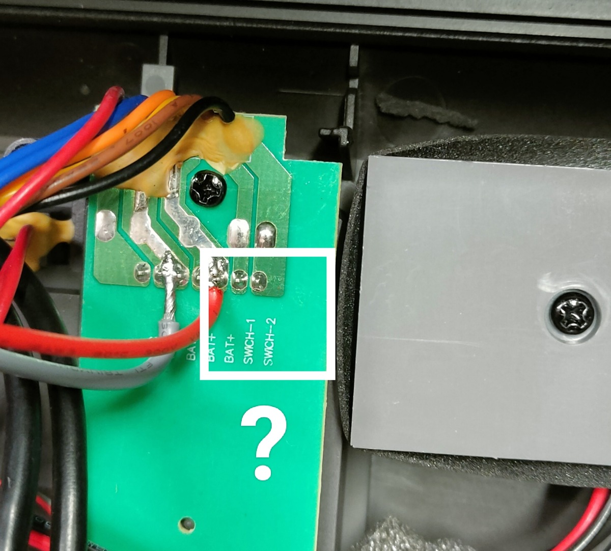

Schönen Abend an alle. Ich weiß das dieser Thread schon paar Jahre nicht bearbeitet wurde,aber habe gerade ein Problem .Will auch ein Akku selber nachbauen,da mein Boomster kein Akku hat.Habe es so gekauft, läuft nur übers Netzteil.Habe hier 6 Zellen(3500mah) und ein 12,6v bms.Nur sehe gerade im ersten Bild das ein ntc Thermostat verbaut ist und noch zwei Kabel,den ich so nicht erkennen bzw. beschreiben kann.Ich habe die Kabeln markiert.Im Boomster drin,auf der Platine sind die zwei Kabeln mit swch 1 und swch 2 beschriftet.Kann mir jemand schreiben was das sein könnte?
Ben B. schrieb: > da mein Boomster kein Akku hat. Von Werk aus? Dann geht das natürlich nicht bzw nur mit hohem Aufwand. Klaus.
Klaus R. schrieb: > Ben B. schrieb: >> da mein Boomster kein Akku hat. > > Von Werk aus? Dann geht das natürlich nicht bzw nur mit hohem Aufwand. > > Klaus. Nein, natürlich wäre ein Akku verbaut gewesen,leider hat der Vorbesitzer den Akku ausgebaut.
Schreib dem TO doch eine PN und frag ihn wie er es gemacht hat? Klaus.
