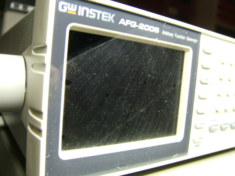

Der Vorbesitzer hat die Schutzfolie drauf gelassen. Nun ließ sie sich
nicht mehr ablösen und der Kleber blieb auf dem Displayfenster. An der
Seite lässt er sich noch weg rubbeln, aber in der Mitte ist er
steinhart.
Was würdet ihr mir empfehlen? Bzw. welches Mittel greift den Kunststoff
nicht an? Isopropyl funktioniert nicht. Alkohol ist wohl wegen späteren
Rissen tabu.
Spontan fällt mir Speiseöl ein, allerdings habe ich mir mit Olivenöl
auch schon mal eine Kunststoffschüssel zerstört.
Bei meiner früheren Arbeit hatte ich bei hartnäckigen Aufklebern
regelmäßg mit Tunerspray Erfolg. Aber das waren lackierte Gehäuse und
kein Plexiglas (oder was immer das für ein Kunststoff ist).
Feuerzeugbenzin...keine Ahnung.
Zurückschicken möchte ich den Generator nur ungerne.

Jürgen von der Müllkippe schrieb:> Da der Bildschirm ein Stück zurückgesetzt ist, berührt die Folie den> Bildschirm überhaupt nicht. Du kannst einfach mit dem Finger in die> linke obere Ecke hinterhaken und die Folie zerreißen, ohne das der> Bildschirm was merkt!>> Wahrscheinlich zerfällt die spröde Folie dann sowieso von selbst.
Die Folie ist doch schon ab, was man noch sieht sind die Klebstoffreste.
Es ließ sich nur ein Stück links oben leicht abziehen, der Rest klebte
bombenfest.
Entweder hat der Typ das Gerät in der knallen Sonne stehen lassen oder
die Folie mit irgendwas aufgeklebt.

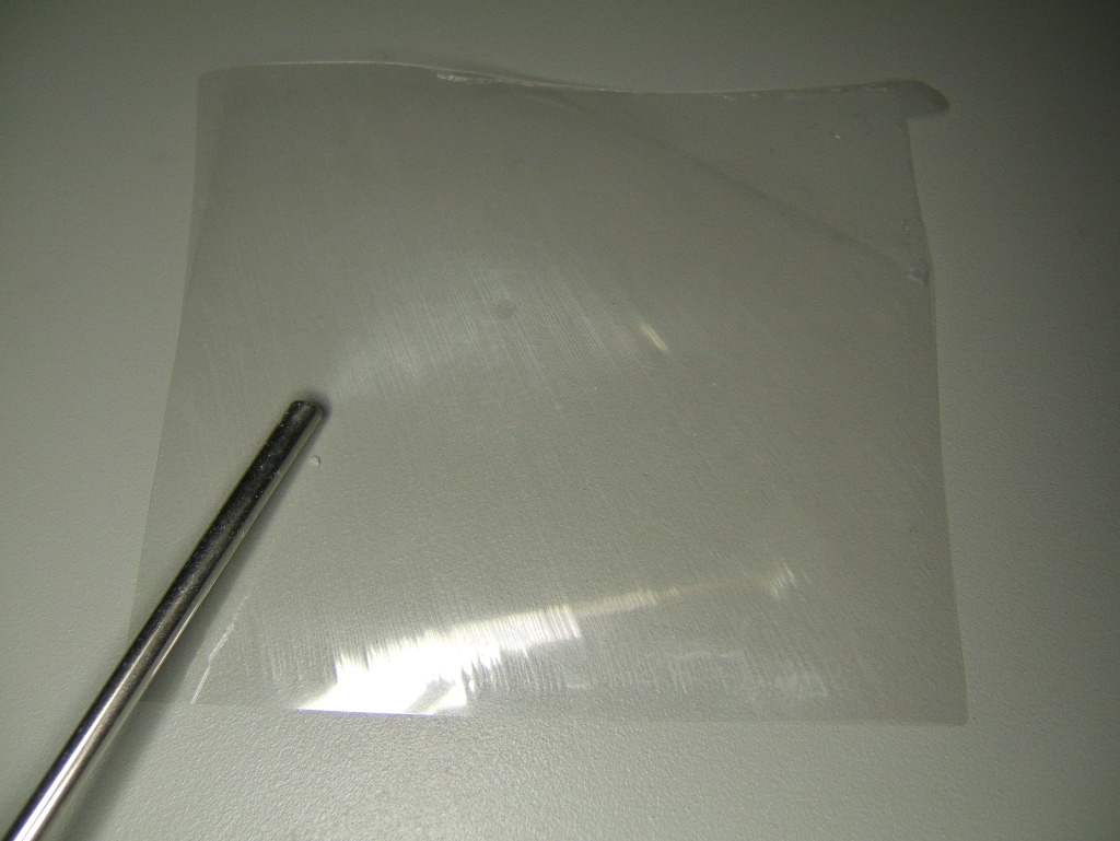

Hier noch ein Foto von der Folie (Rückseite). Sieht aus wie eine ganz
gewöhnliche Schutzfolie, rechts oben die Lasche zu sehen.

Hugo H. schrieb:> Waschbenzin
Ich hab Waschbenzin da, genau genommen Wundbenzin. Kannst Du
garantieren, dass das Displayfenster nicht angegriffen wird? Man kann es
zwar vorsichtig probieren, aber durch nur geringfügig festeres Reiben
habe ich damit doch schon mal Kunststofffläche blind bekommen.
Ich kann's ja mal an was anderem probieren.
Waschbenzin, Aceton, Nitroverdünnung sollte man gar nicht nehmen.
Speiseöl oder Butter geht vielleicht, ist aber zu harmlos.
Eher verträgliche Mittel wie Spiritus oder Propanol.
Mein Geheimtipp habe ich hier auch schon bei Etiketten genannt.
Terpentinersatz!
michael_ schrieb:> Waschbenzin, Aceton, Nitroverdünnung sollte man gar nicht nehmen.
Solvent 50 (Etikettenlöser) auch nicht. Der greift die Kunststoffscheibe
an.
Frage doch mal höflich beim Hersteller nach. Vielleicht bekommst Du eine
Frontblende auf Kulanz, oder für ein Paar Euro.

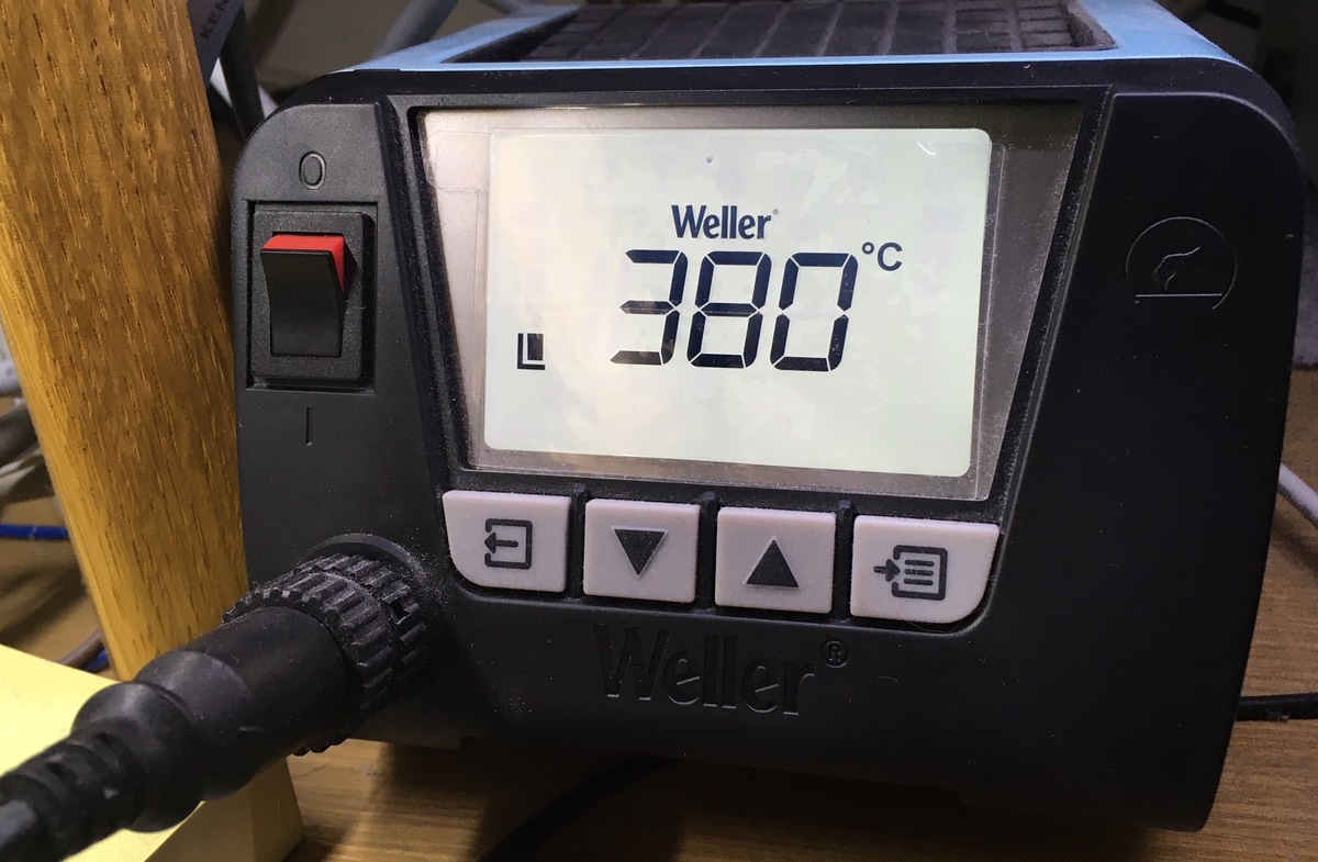

Seite auf das Display schaut.
Auf dem Bild sieht man, dass ich rechts schon die Folie entfernt habe,
und in der Mitte noch am Knibbeln bin. Inzwischen sind alle drei ab; ich
hatte nur ganz wenige Rückstände, die mit Alkohol problemlos zu
entfernen waren. Glück gehabt! Das Gerät ist allerdings noch relativ
neu, ich glaube, ich habe es 2016 gekauft.

Habe mich vor kurzem mit Schutzfolien für LCDs beschäftigt, da gibt es
Haftfolien und da gibt es Klebefolien. Eine Klebefolie kann nach langer
Zeit mit dem Glas aus Kunststoff reagieren, sprich aushärten. Für solche
Gläser sollten eigentlich ausschließlich Haftfolien verwendet werden.
Das kann der Chinamann aber natürlich nicht wissen.
Ein ähnliches Problem ist das Netzkabel in einer Styropor Verpackung.
Kann man kurzfristig machen, längerfristig reagiert das Kabel mit dem
Styropor.

Stimmt! An meiner Lötstation ist die Folie auch noch dran; das ist eine
Haftfolie, die man nach Belieben abziehen und wieder anpappen kann, ohne
Kleber. Mir war nicht klar, dass es da zwei Varianten gibt. Jetzt isses
klar.
Die Folie ist aus einem härteren Kunststoff und knistert leicht. Nicht
so eine wie diese labbrig-gummieartigen.

Ich habe jetzt folgendes ausprobiert:
Klebefilmethode (Tesa, Paketband, Teppichklebeband, Gewebeband)
Feuerzeugbenzin
Silikonöl
Speiseöl
Isopropanol
Tunerspray
Wasser
Erwärmen mit dem Fön
Ein paar Sachen wurden noch genannt, die probiere ich noch, aber ich
glaube nicht daran. Letzte Hoffnung ist dann nur noch der
Lixtop-Reiniger.
Im Prinzip müsste man nur wissen, welches Lösungsmittel in der
Haftbeschichtung der Folie steckt oder eine ähnliche haben.
Dietmar S. schrieb:> welches Lösungsmittel in der> Haftbeschichtung der Folie steckt
Naja, wenn das Lösungsmittel die Oberfläche der Abdeckung angelöst hat,
dann hast du halt jetzt eine Orangenhaut auf der Abdeckung.
Vielleicht doch mal mit Handy-Display-Politurpaste versuchen als
radikales Mittel?
Dietmar S. schrieb:> Ich habe jetzt folgendes ausprobiert:>> Klebefilmethode (Tesa, Paketband, Teppichklebeband, Gewebeband)> Feuerzeugbenzin> Silikonöl> Speiseöl> Isopropanol> Tunerspray> Wasser> Erwärmen mit dem FönDietmar S. schrieb:> aber in der Mitte ist er steinhart.
Der Kleber ist AUSGEHÄRTET, es ist vorbei. Das bekommst du nur
mechanisch runter. Dann ist das Glas aber hinüber.
Jetzt wird mir klar, wieso so viele Zaubermittelchen auf dem Markt sind.
Habe hier noch so einen Hui, 1 ml kostet nur! 10 Euro. Sonderangebot,
unbedingt zugreifen. Nur so lange Vorrat.
Leider konnte ich nicht herausfinden, aus was der Kleber besteht. Er
lässt sich mit dem Fingernagel schwer runterkratzen, darunter ist das
Sichtfenster in Ordnung. Angegriffen ist der Kunststoff nicht, aber
darauf herumkratzen hinterlässt halt Spuren. Wenn das Lixtop nicht
hilft, dann tatsächlich Handy-Politurpaste. Vielleicht höre ich ja noch
was vom Hersteller. Immerhin wurde mein Problem zuletzt ernst genommen.

Habe das heute mal an einer alten Blende probiert. Es hinterlässt schon
Spuren, aber keine die man nicht wieder wegpolieren könnte. Kratzer
entstehen dabei bestenfalls durch den wegradierten harten Kleber selbst.
Klebeband (egal welches ich probiert habe) haftet übrigens nicht
annähernd auf den Kleberesten. (Und ja, ich hab das natürlich vor dem Öl
probiert).
Der Mitarbeiter von GW Instek hatte mir ja versprochen sich darum zu
kümmern. Dann kam leider die Corona-Krise und es wurde nichts mehr
daraus.
Nun habe ich heute die Blende mit Nassschleifpapier bearbeitet. Die
tiefen Kratzer waren raus und das Display gleichmäßig matt. Dann
Politurpaste drauf und nach kurzer Zeit sah das Display schon ziemlich
gut aus. Nach weiterer Bearbeitung - man soll 3 Minuten polieren -
wurde es wieder matt :(
Ist vermutlich kein Acrylglas, für das sich die Politurpaste nur eignet.
Zuletzt habe ich es dann noch mit dem Wundermittel Kontakt 60 probiert,
mit dem ich bisher jeden klebrig gewordenen Kunststoff wieder glatt
bekam. Meine allerletzte Idee wäre noch die Oberfläche gründlich zu
reinigen und dann zu erhitzen. Aber das ist ein Glücksspiel, da ist ein
schmaler Grad zwischen glatt und verschrumpelt.
