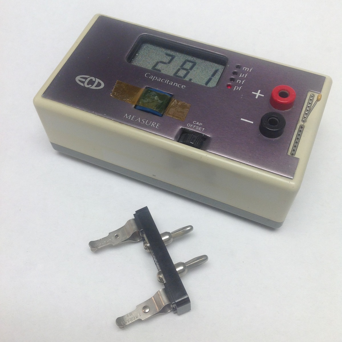

Zur Zeit schlage ich mich mit einem alten Reparatur Problem herum. Ich
besitze ein hochgenaues portables digitales C-Messgerät aus den Mitte
der 70er Jahre. Das Modell ist ein ECD100. Das Gerät mißt in 10
automatisch gewählten Bereichen von 0.1pF(!) bis 200mF. Genauigkeit ist
in den unteren Bereichen 0.1%. Im untersten Bereich lässt sich die
Anschluß Draht Kapazität nullen. Handbuch mit Schaltung ist vorhanden.
Das Gerät funktionierte bis vor mehr als zehn Jahren einwandfrei um dann
graduell alle Segmente des 3-1/2 Digit Hamlin Model 6301 LCD dunkel zu
steuern. Beim Einschalten mit dem Momentan Mess-Taster zeigt momentan
normale Segmente an um dann nach <1s alle Segmente zu zeigen. Wie man
sich denken kann ist eine richtige Ablesung nur noch schwer bis
unmöglich.
Über Weihnachten wollte ich mich richtig in die Fehlersuche
hineinzukniehen um zu sehen ob eine praktisch mögliche Reparatur noch
machbar wäre. Früher war mir dieses Messgerät ein unentbehrlicher
Begleiter im Labor.
Kurz und gut zur Sache. Nach eingehender Fehlersuche mit dem Oszi konnte
ich einen Treiberfehler mit Sicherheit ausschließen. Die
Rechteckspannung und Phasenlage zur BP war einwandfrei getaktet.
Der Digitalteil besteht aus fast 30 CD4000er die mit 14V betrieben
werden. Ein interner Booster Converter erzeugt von den 4 AA Zellen (6V)
die 13-14V. Das LCD muß offensichtlich ein Hochvolt LCD sein. Datenblatt
war für mich bis jetzt noch keins auffindbar. Da die Verdunklung der
Segmente immer um 1s dauerte und graduell anfing, vermutete ich eine
Spannungsursache. Kurz und gut, ich versorgte die Schaltung mit einem
LNG und drehte die Spannung langsam auf. Ab 3V fing das LCD an normal
anzuzeigen. Sobald die Spannung 5V überstieg verdunkelten sich langsam
alle Segmente und Symbole. Aha, dachte ich. So läuft also der Hase. Da
ich kein Datenblatt zum LCD bis jetzt finden konnte, muß ich annehmen,
daß das LCD ursprünglich für 15V+ ausgelegt war und über die Jahrzehnte
durch graduell veringernde Betriebsspannung vor sich hinalterte.
Was tun? Vor zwei Jahren kaufte ich so ein zweites ECD 100 in der Bucht
für günstiges Geld in der Hoffnung, daß es noch funktionierte. Nach
Ankunft stellte sich heraus, daß es denselben Fehler wie meines hatte.
Das LCD Problem scheint verbreitet zu sein.
Austausch des Displays mit einen handelsüblichen 7-Segment war also
angesagt. Aber 15V LCDs scheint es nicht zu geben. 10V in speziellen
Fällen. Umbau also auf 5V?
Der Gedanke nistete sich ein und ich überlegte mir wie umständlich das
wäre. Das LCD wird durch 3 CD4056 und CD4054 angesteuert. Den BP Takt
stellt ein CD4047 her. Die Zähler waren vom CD4518 Doppel BCD Typ. Da
die Schaltung auf zwei LP aufgeteilt war, schien ein Umbau praktisch
möglich zu sein.
Vor ein paar Tagen fing ich mit einem experimentalen Umbau an.
Der Zähler und Anzeigeteil wurde von der 14V Versorgung getrennt.
Ein 78L05 stellt 5V bereit
Alle Eingänge werden via 47K dem 5V Teil zugeführt.
Vier Auto Bereich Ausgänge mußten auf 14V angehoben werden. Wegen der
high noise immunity ging es nicht mit verschiebung der Pegel.
Da erinnerte ich mich an die NXP Schaltung mit MOSFETS um I2C Spannungs
Buswandler zu verwirklichen. Ich hatte auch ein paar der kleinen LP mit
4 Kanälen. Wurde eingebaut und mit großer Befriedigung sag ich, daß nach
dieser Modifizierung das LCD in alter Pracht wieder funktionierte und
ordentlich die richtigen C-Werte anzeigte. Ich mußte mir nun einen
74HC4518 bestellen weil im untersten Bereich die maximale
Taktfrequenzgrenze für den CD4518 bei 5MHz und 5V ungenügend ist. Ich
baute schon vorsorglich einen IC Sockel ein.
Uff. Das war ein schwieriger Zahn zum ziehen. Ich hätte nie geglaubt,
mich mit solchen Problemen herumschlagen zu müssen. Aber mir war es den
Einsatz wert. Das Messgerät funktioniert nun wieder so wie früher und
ist eine Freude beim Gebrauch. Ein Vergleich mit einem modernen HP LCR
Messgerät ergab noch gute Übereinstimmung. Die Abweichungen vom Sollwert
sind unter 0.5%. Wenn man bedenkt, daß es 45 Jahre alt ist und nie
abgeglichen wurde, ist das alleine etwas beeindruckend.

Schwer zu sagen. Mit dem Oszi sehen die Ansteuer Rechteckspannungen
einwandfrei aus. Bei abgeschaltetem Segment sind die Segment und BP
Signale übereinander einwandfrei gleichartig in Phase und Spannung. Es
besteht keine DC Unsymmetrie.
Ich kann mir nur als einzige Hypothese erklären, daß es eine
Alterserscheinung ist. Das zweite Gerät aus der Bucht hatte dasselbe
Fehlersymptom. Wenn ich das zweite LCD ins umgebaute hineinstecke,
funktioniert diese Anzeige bei 5V auch einwandfrei. Umgekehrt
funktioniert das erste LCD nicht im zweiten Gerät welches sich noch im
Originalzustand befindet.
Das interessante ist, daß das "Ghosting" langsam über 1s auftritt.
Angesteuerte Segmente reagieren wie man es gewöhnt ist. Beim Anlegen von
mehr als 5V sieht man die angesteuerten Segmente sofort um dann über
einen Zeitraum von 1s alle unbenutzen Segment, DP und Symbole sichtbar
zu machen. Der Kontrast ist allerdings geringer. Aber trotzdem so
schlimm, daß man die Zahlen nicht mehr ablesen kann und mehrere
Dezimalpunkte hat.
Der LCD Halter ist ein Spezialsockel mit vergoldeten Fingern die mit den
metallischen Verbindungsleitern Kontakt machen. Das LCD ist ein SIL Typ
vom Aufbau her und deshalb etwas länger wie man es sonst gewöhnt ist.

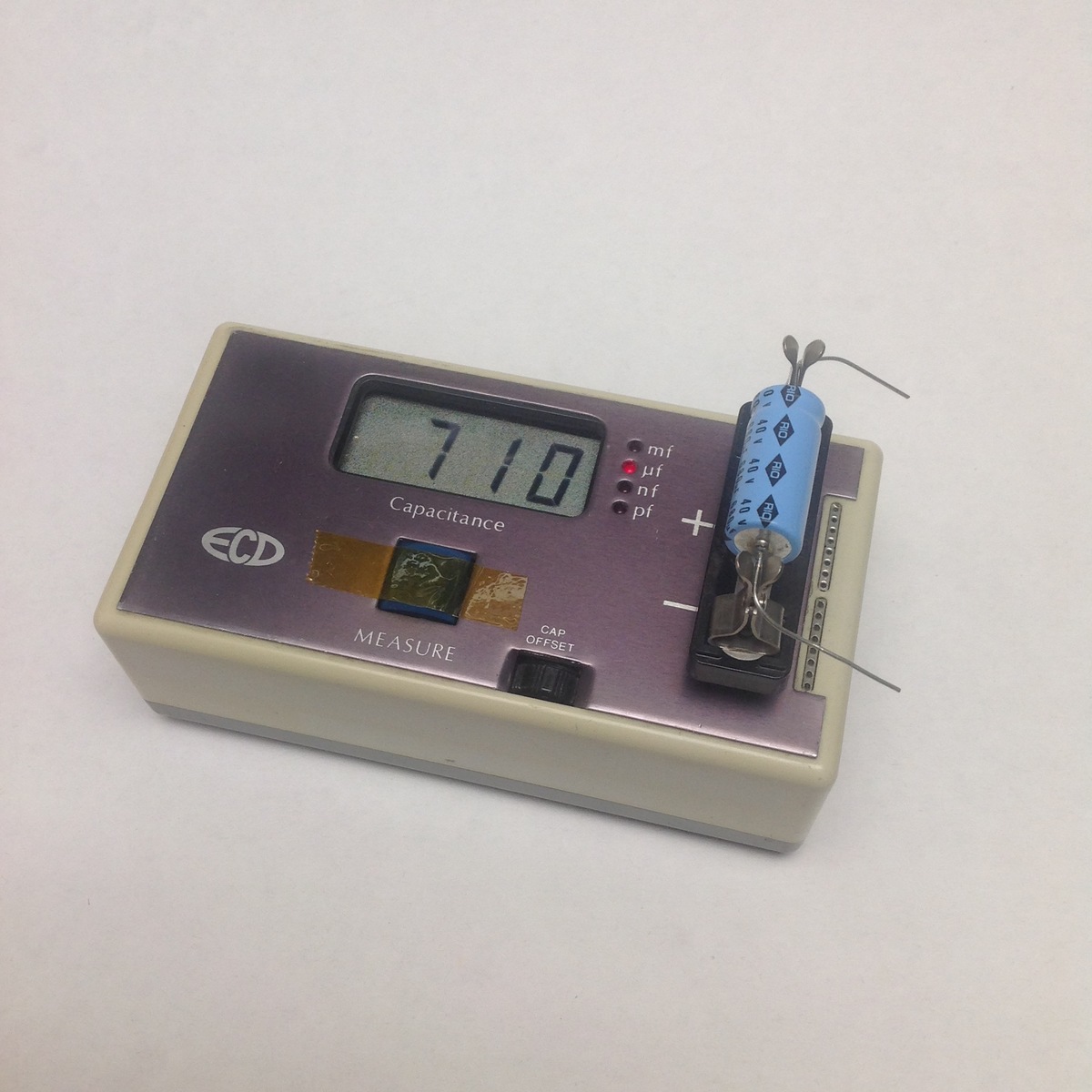

von Gerhard O. (gerhard_)
Update:
habe heute den bestellten HC4518 bekommen. Nun funktionieren auch die
drei 5MHz getakteten Bereiche wieder. Der Meßtakt wird von der
Bereichsautomatik in 10 Stufen von 500Hz bis 5Mhz umgeschaltet.
Es ist schön wieder ein ordentlich funktionierendes C-Meter zu haben.
Jetzt ist nur noch die endgültige Calibrierung fällig. Da ich Zugang zu
einem HP 4263A habe, kann ich mir auch die nötigen drei Vergleichs Cs
beschaffen. So wie es ist, wird ein bekannter 0.101nF mit 4nF
Unterschied angezeigt. Calibrierung ist also angesagt. Ein beliebiger
27pF Kerko mit 27.4pF.
Im Anhang zwei Bilder von "In Action"
Im zweiten Bild steckte ich noch einen Grayhill Adapter an. Dieser
Adapter ist bei größeren bedrahteten Meßobjekten sehr nützlich.
