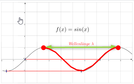

Guten Tag liebe Leute. Wenn es dunkel wird, ich stehe gerade auf der
Leitung :-)
Da sich elektrische und magnetische Felder mit Lichtgeschwindigkeit
ausbreiten, kann man die Distanz berechnen, die ein Feld zwischen zwei
beliebigen Zeitpunkten zurücklegt.
Wenn die zwei Zeitpunkte gerade eine Frequenzperiode umfassen,
entspricht der in dieser Zeit vom Feld zurückgelegte Weg einer
Wellenlänge.
Die Wellenlänge eines Feldes von 1 Hz ist also so lang wie die Strecke,
die das Licht in einer Sekunde zurücklegt, also ca. 300.000 km.
Daher müsste sich doch die Amplitude automatisch ergeben. Denn die
Frequenz ist gegeben und die Lichtgeschwindigkeit ist auch bekannt.
Korrekt?
WO in der Sinuswelle dann aber ist dann die Energie definiert? Bisher
dachte ich, die Amplitude würde die Energie beschreiben. Wenn aber die
Amplitude durch mehr Energie größer würde, müsste - bei gleichbleibender
Lichtgeschwindigkeit - die Fequenz eigentlich kleiner werden?
Welchen Denkfehler mache ich?

#6107952
Denkfehler 1:
Mischung von EM-Wellen- und EM-Quanten-Darstellung
Denkfehler 2:
Bleiben wir in der EM-Wellen-Darstellung.
Das Filigranwichtlein schrieb:
> Wenn die Frequenz gegeben ist (hier 1 Hz) und die Lichtgeschwindigkeit
> eine Konstante, dann muss sich doch die Amplitude (Abstand des
> Scheitelwerts von der Nulllinie) aus der Sinuskurve des in dieser
> Sekunde zurückgelegten Wegs der Welle, hier ca. 300.000km, ergeben.
Warum? Es gibt kleine und große Wellen, obwohl die Frequenz gleich ist.
Warum sollte sich aus Frequenz, Wellenlänge und
Ausbreitungsgeschwindigkeit zwingend eine eindeutige Amplitude ergeben?

Gast #6108165
>> Woraus denn nun? Ich kann nicht nachvollziehen, wie du aus den
>> vorangegangenen (korrekten) Aussagen zu diesem Schluss kommst.
Du hast noch einmal einfach nur die Behauptung aufgestellt, dass es so
sein sollte. Aber es fehlt immer noch die Begründung.
Die Begründung wäre wertvoll für das Thema, weil darin Dein Denkfehler
deutlich werden würde.
Ich vermute mal, dass hier folgender Gedankengang vorliegt:
1. Zwischen Frequenz, Lichtgeschwindigkeit und Wellenlänge besteht ein
fester Zusammenhang. Insbesondere kann in dem Fall auf die Ausdehnung
der "Welle" im Raum geschlossen werden.
2. Analoges gilt für die Amplitude. Sie ist "sozusagen" eine Ausdehnung
im Raum. Das ergibt sich anschaulich aus den Graphen von
Sinusfunktionen.
Der zweite Schritt ist aber falsch. Die Amplitude einer EM-Welle
entspricht nicht der räumlichen Ausdehnung der Energie dieser Welle. Es
handelt sich vielmehr um ein sogenanntes "Feld". Also (etwas verkürzt
und vereinfacht) die Energie von Punkten im Raum.
Ich schlage vor, Du zeichnest mal den Graphen einer Sinusfunktion mit
einer bestimmten Frequenz (also irgendwas wie sin(alpha) zwischen 0 und
2 pi.
Dann nimmst Du markante Punkte und multiplizierst sie z.B. mit 2 und
zeichnest auch diesen Graph. Du siehst, dass es beliebig viele
Sinuswellen mit verschiedenen Amplituden geben kann, die alle die
selbe Frequenz haben.

#6109081
> Jedoch ist dann
> unklar, WARUM Beispiele, die eine Sinuskurve zeigen, den Weg der Linie
> (z.B. die Wellenlänge) als Entfernung bemessen. Denn die Entfernung
> nimmt mathematisch (und räumlich auch) zu, wenn die Sinuskurve
> gespreizt, sprich deren Amplitude vergrößert wird.
Ich glaube, hier liegt Dein Denkfehler:
Die Wellenlänge ist immer die gerade Entfernung zwischen zwei
Knotenpunkten (die grüne Linie im Bild), nicht die Weglänge der
Sinus-Kurve dazwischen (im Bild die dicke rote Linie mit jeweils einem
Punkt am Ende).
