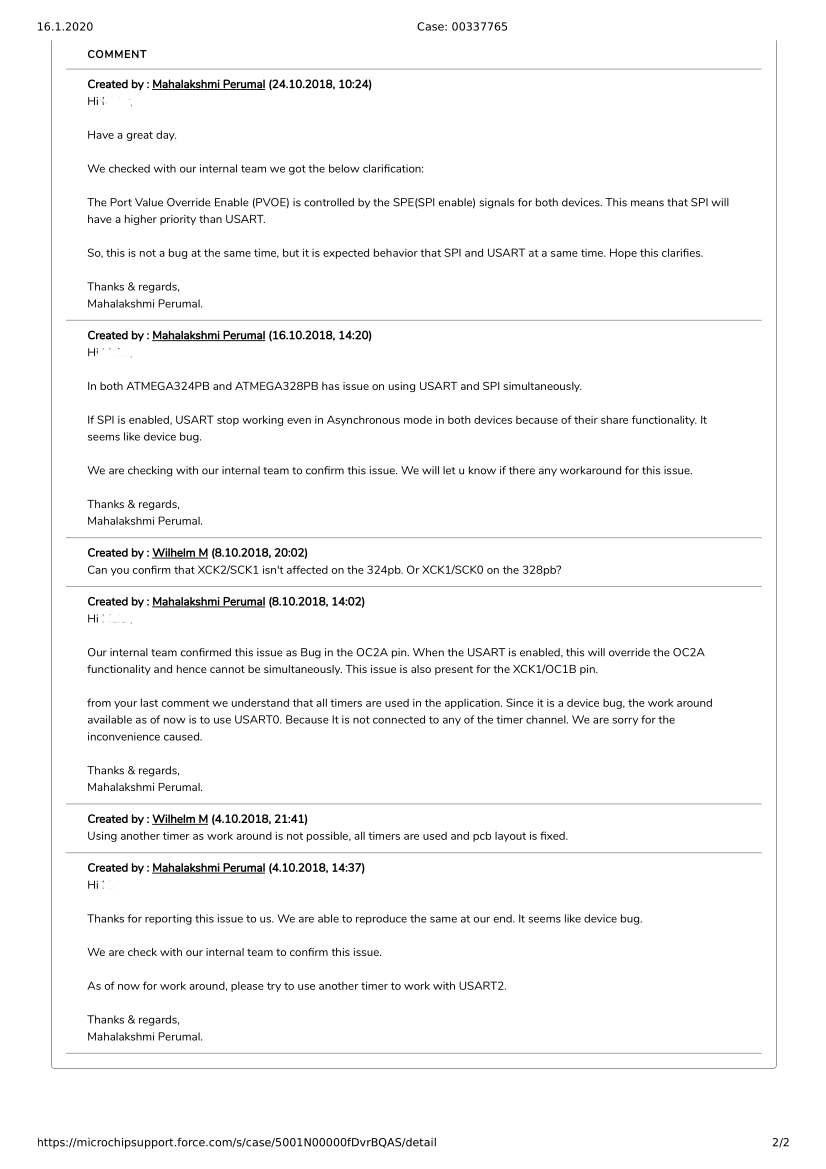

Sobald RXEN2 und/oder TXEN2 gesetzt werden, ist OC2A tot. OC2B läuft
weiter, UART funktioniert auch.
Das einzige, was mir sinnvoll erscheint ist das XCK2-bit, aber:
–  XCK2: USART2 External clock. The Data Direction Register (DDRD7)
controls whether theclock is output (DDRD7 set “1”) or input (DDRD7
cleared). The XCK2 pin is active only when the USART2 operates in
Synchronous mode.
Überseh ich was (nehme ich an) oder ist da ein Fehler im Chip?
OP #6108082
Na super :-(
Wenigstens weiss ich jetzt woran ich bin, wiedermal auf den
Musterplatinen rumkratzen und fädeln.
Warum schreiben die das verdammt noch mal nicht ins Datenblatt wenn sie
es schon seit min. 2 Jahren wissen? Sollte nicht beim Chipdesign
passieren, passiert aber immer wieder, ok ist so.
Aber kommuniziert werden sollte es so schnell wie möglich!

#6109586
die Nummer gibts leider nicht. Auch mit Login gibts die Nummer nicht
wenn ich über alles suchen lasse. Die case Nummer 337765 ist
wahrscheinlich nur für dich in deinem Login gültig. Denn man landet
immer in "my case". Eine allgemeine Suche nach atmega324pb ergibt 2
andere Artikel.

#6110058
Veit D. schrieb:
> Hallo,
Doch.
MicroChip verheimlicht was vor Dir. Na na na ...
Dann bin ich wohl besser dran ;-)
>Denn man landet
> andere Artikel.
Artikel sind keine support-cases.
