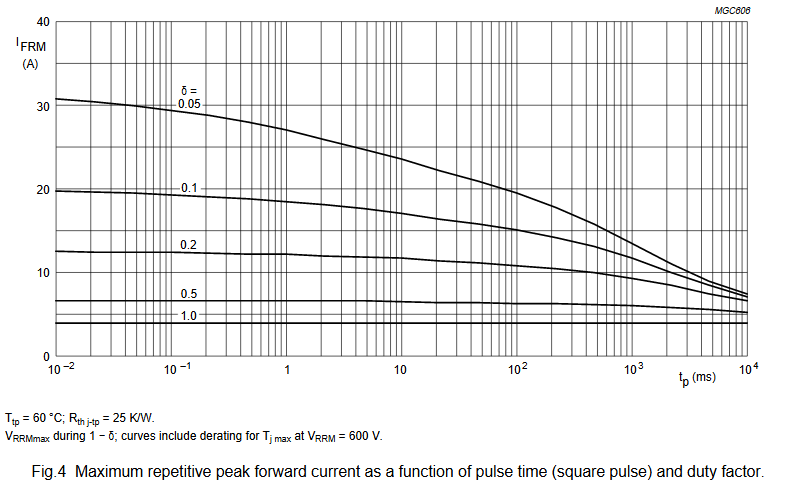

Hallo zusammen. Angenommen ein Signal welches aus sehr kurzen Pulsen
besteht soll gleichgerichtet werden. Der Tastgrad soll also im unteren
Bereich liegen und 1 bis 10% Betragen. Die Frequenz wäre im Bereich 10
bis 100kHz. Wie würde ich nun eine Gleichrichterdiode auswählen?
Angegeben ist oft der maximale Durchschnittsstrom und eine
Kurzzeitbelastung; meißt einer 50Hz Halbwelle.
Kann ich Dioden (hier dann Schottky) in 10% der Zeit um den Faktor 10
überlasten, wenn die 90% der anderen Zeit kein Strom fließt? Ist das
ganze auch mit 1% der Zeit und 100-Facher Belastung möglich? Ab wann
kann man diese Spiel nicht mehr weiter treiben?
Bitte entschuldigt die groben Zahlen, das ganze ist eher eine
Prinzipfrage ohne aktuell konkrete Anwendung.

Das sagt dir (hoffentlich) das konkrete Datenblatt der konkreten Diode.
Von einem unbegrenzte linearen Zusammenhang darf man definitiv nicht
ausgehen.

Im Prinzip verhält es sich so, wie von Dir vermutet, aber die
Belastbarkeit der Bonddrähte oder lokale überhitzungen begrenzen das
Spiel. Der sicherere Weg wäre es, eine größere Diode zu verwenden, die
evtl langsamer reagiert.

In jedem Datenblatt steht die max. Impulsbelastung / Zeiteinheit.
Bei den Herstellern lässt sich das über Parametersuche ermitteln. Sprich
das passende Produkt finden.

Spätestens ab dann, wenn die Wärmeaufnahme im Die, dem Diodenkörper und
den Anschlussdrähten sowie die anschließende Entwärmung über die Platine
nicht mehr funktioniert.
Real aber viel früher, weil sich Hotspots im Halbleiter bilden.
> Der Tastgrad soll also im unteren Bereich liegen und 1 bis 10% Betragen.
> Die Frequenz wäre im Bereich 10 bis 100kHz.
Bei besagter BYW95 ergibt sich dann bei 10kHz und 5% TV ein maximaler
Strom von 30A. Also gerade mal der Faktor 10. Und nicht wie erwartet 20.
Und wenn man sich die Kennlinien in gewagter Weise weiter extrapoliert,
kommt man auf 40A bei 2% und 60A bei 1% TV. Den letzteren Wert würde ich
aber nochmal genauer untersuchen...
