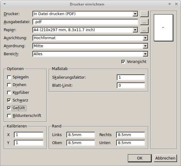

Ich habe folgends Problem!
Ich musss meine Schaltung die ich mit Eagle 8.5.1 als PDF exportieren
und jemanden schicken der sie mir Entwickelt.
Problem!
Wenn ich direkt in den Druck Optionen auf Drucker PDF auswähle,
speichert er mir zwar die Platine jedoch habe ich bei meinen Polygon
graustufen drinnen.
Beim Exportieren hab ich keine Ahnung wie hoch ich die Auflösung
einstellen soll um das extakte 1:1 Bild zu exportieren.
Hat jemand eine Idee? Ich dreh schon durch
Danke

Jakob R. schrieb:> Wenn ich direkt in den Druck Optionen auf Drucker PDF auswähle,> speichert er mir zwar die Platine jedoch habe ich bei meinen Polygon> graustufen drinnen.
In den Druckoptionen "schwarz" einstellen.

Du kannst alle Layer, die Du ausgeben willst schwarz einstellen.
Das Ganze dann noch vernünftig skalieren und, falls nichts anderes zur
Verfügung steht, auf einem PDF-Drucker ausgeben (z.B. FreePDF).
Habe das Teil gerade nicht in Reichweite, aber ich glaube da ist sogar
ein PDF-Drucker integriert.

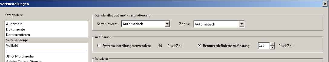

michael_ schrieb:> Wenn, dann sollte man das doch im Adobe-Reader beurteilen.> Streifen entstehen nur bei 125 und 150%.

Ich habe mal mit den Einstellungen im Acroreader gespielt.
Wenn man mal auf Standard 96dpi geht, sind Linien nur bei 150%
vorhanden.
Im Druck wird es keine Linien geben.
