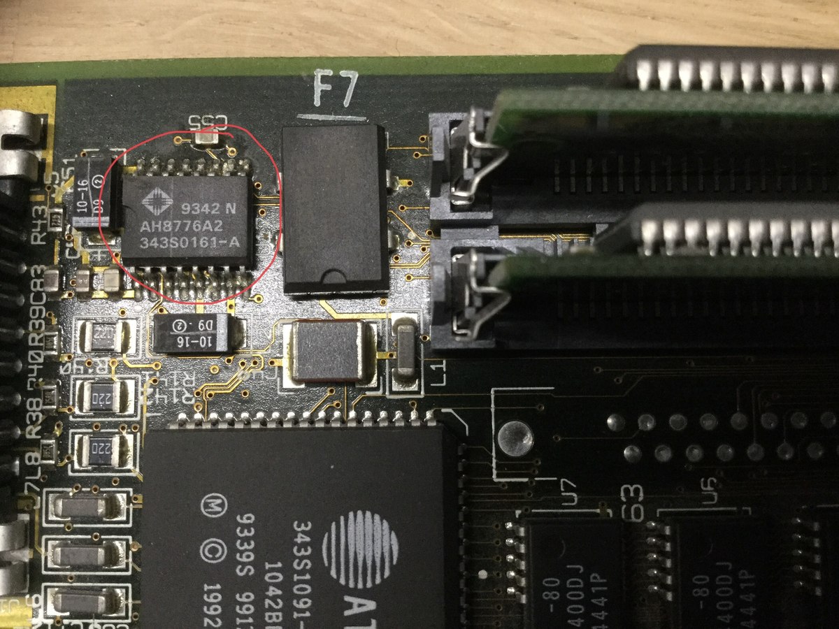

Kennt jemand den auf dem Bild gezeigten IC? Daneben befindet sich ein
31,3344MHz Oszillator und der fragliche IC scheint diesen Takt durch
annähernd 2,5 zu teilen, was einen Systemtakt von 12,5 MHz ergeben
sollte, es aber nicht tut (12,3 MHz).
Seiteninfo: Das Ganze findet sich auf einem Mainboard eines Macintosh
Performa 475 von 1993, der seit kurzem nicht mehr bootet. Die PLL
(MC88920), die den Prozessortakt (25 bzw. 50MHz) aus obigen 12,5 bzw.
12,3 MHz erzeugen soll, lockt merkwürdigerweise nicht und hält deswegen
den Prozessor auf Dauer-Reset. Falls hierzu noch jemand einen Tipp hat,
wäre ich auch dankbar!
LG
Oliver

Klaus R. schrieb:
> ...und wenn du der PLL 12.5Mhz zuführst, geht alles?
Hmm, ich möchte ungern die Leitungen auftrennen, sind alle unter den ICs
geführt, kommt man sehr schlecht dran. Ich glaube auch nicht, dass dann
alles geht, aber ich möchte gerne den Taktgenerator verstehen.
Falls also jemand ein Datenblatt hat...

hinz schrieb:
> Das Logo ist jedenfalls von Sierra Semiconductors, RIP.
Ich habe mittlerweile rausgefunden, dass die 12,337 MHz, die an Pin6 von
besagtem IC liegen, Sollwert sind.
Es handelt sich wohl um einen Custom-Chip für Apple, der eine
programmierbaren Clock-Generator darstellt.
Danke an alle, die Unterstützung geleistet haben!
LG Oliver
