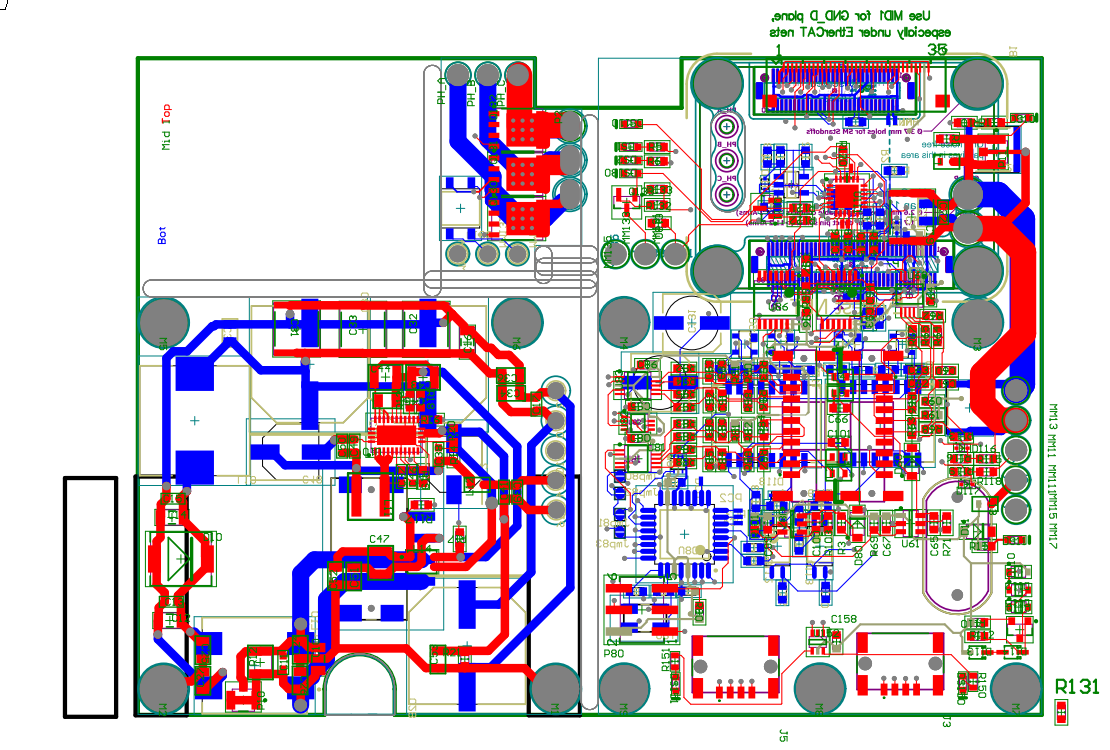

Hello,
Mein Kollege von wmir will, dass ich die Footprints eines Layouts checke
und wenn es geht noch die Lötpastenmaske oder wie das heißt. Die
verwendete SW dafür ist eine aktuelle Altium Version.
Ich bin jetzt kein HW-Entwickler und von PCB's designen und layouten
habe ich etwas Ahnung aber nicht genug für die Produktion.
Ganz allgemein gefragt, wo kann bei dem CAD-Prozess (mit Altium) was
schiefgehen, dass ein bereits erstelltes Layout unbrauchbar wird, also
wenn man von dem Layout ein PCB machten will? Bisher existiert nur ein
Schaltplan und ein Layout und im nächsten Schritt sollen ein paar
Prototypen gemacht werden, wobei es nur die paar PCB's geben wird.
Ich meine, dass was ich machen soll ist reine Zeitverschwendung. Oder
das CAD-Zeug taugt nicht.
Im Detail: Mein Kollege will konkret, und das verstehe ich nicht, dass
ich die Footprints im Layout mit den Bauteilen im Schaltplan vergleiche
ob das übereinstimmt. Er meinte, es kann vorkommen, dass da was schief
geht. Ich meine, da darf nichts schief gehen, weil das ist CAD. Und CAD
heißt für mich, dass ist ein vom Entwurf bis zum Produkt ein
durchgängiger, transparenter Prozess ist. Wenn ich den Schaltplan
zeichne dann habe ich für jedes Bauteil ein Footprint bzw. Gehäuse, dass
ich jederzeit ändern kann. Wenn ich jetzt ein Gehäuse ausgesucht habe,
dann ist doch automatisch der Footprint im Layout passend und zwar
immer, auch wenn ich  das Gehäuse ändere und einen Schritt zurück oder
vor gehe (Forward/Backward Annotation). Dann muss ggf. das Layout
angepasst werden aber der Footprint mit zugehörigen Masken passt. Der
ganze CAD-Prozess geht doch soweit, dass die Bestückungsmaschine die
richtigen Bauteile an die richtige Stelle positioniert, ich anhand der
BOM meine Produktion mit Material ausstatten kann und sicher gibt es
Möglichkeiten, dass selbst die automatische Kontrolle und meinetwegen
die Verpackungsmaschine mit den CAD-Daten was anfangen kann.
Hat in der Sache jemand Erfahrung bzw. Argumente, warum man das machen
sollte oder auch nicht?

von Bjoern B. (per)
was gerne passiert das man das falsche footprint erwischt hat.
Ich drucke dazu das Layout aus und lege die Bauteile zum prüfen direkt
aufs Papier, das hat mir schon oft den Arsch gerettet.
CAD hin oder her.
gruss,
Björn
von Christian B. (luckyfu)
K. H. schrieb:
> Ja, ich weiß und oft kommen diese Bauteilbibliotheken vom Hersteller.
Das ist schon der erste Trugschluss. Ich kenne keine ernstzunehmende
Firma, die sich blind auf die Libs verlässt, welche die Hersteller
mitliefern. Das liegt schon allein daran, daß jede Firma eigene
Befindlichkeiten hat, und nichtzuletzt die Schaltpläne und Layouts einen
stimmigen Eindruck machen sollen. Wenn jedes Bauteilsymbol anders
strukturiert ist und in jedem Footprint der Nullpunkt an einer anderen
Stelle sitzt, dann ist das eher schlecht zu prüfen und sieht, mit
Verlaub, Scheisse aus.
Beispiel gefällig: Such mal hier im forum nach Problemen mit Eagle
Librarys. Du wirst staunen...
K. H. schrieb:
> Ok, damit wäre ich bei der nächsten Frage. Wie kann ich Fehler
> feststellen bzgl. Footprint? Was sind überhaupt Fehler? Sind es die
> Maße? Abstände usw. wird ja mit dem DRC erschlagen oder muss man da auch
> noch manuell hinterher?
Nun, das ist etwas problematisch. Altium hat für Standardbauteiltypen
einen Footprint Generator der wirklich sehr gut ist. Ich habe mit
derartig erstellten Footprints bisher noch keine Probleme gehabt.
(Sofern man die richtigen Maße eingibt) Schwieriger ist die Geschichte
mit dem Schaltplansymbol. Dieses wird auf das Footprint gelinkt. Je nach
Library Typ kann man das gut oder schlecht kontrollieren. Maßgeblich für
die Verlinkung ist der Name des jeweiligen Pins. Dieser darf deshalb
auch nur 1mal im Symbol vorkommen. Es ist aber durchaus möglich
(Librarytyp Abhängig) Bauteile zu erstellen, deren Footprint mehr Pins
hat als das zugehörige Schaltplan Symbol. Das stört Altium erstmal
nicht. Andersherum wirds problematischer.
K. H. schrieb:
> Generell, machen nicht die Leute den Check, die es erstellt haben oder
> muss der Kunde das machen?
Generell ist ein 4 Augen Prinzip angebracht. Man wird nämlich
betriebsblind für seine eigenen Fehler. Das liegt schon darin, daß man
selbst ja nicht mit dem Anspruch ein Bauteil erstellt hier einen Fehler
einzubauen. Man kann das umgehen, indem man nach Ende des Layouts
erstmal ein paar Tage ein anderes Projekt macht und sich dann das
Machwerk nochmal ansieht. Aber selbst dabei treten nicht alle Fehler zu
Tage.
Ich persönlich finde es gut, daß der Layouter sich jemanden Sucht, der
in den Prozess nicht eingebunden ist um das prüfen zu lassen. Es geht
dabei auch nicht darum, ihm hier die Absolution zu erteilen sondern eher
darum, die Fehlerrate zu minimieren. Du Schreibst von Steckverbindern.
Diese haben üblicherweise ein Gegenstück und manche sind so gebaut, daß
es nicht unbedingt auf den ersten Blick erkennbar ist, ob die
Pinbelegung stimmt.
Auch kann man sich die Bestückungsdaten ansehen und dann z.B.
feststellen, daß es nicht eindeutig ist, wie ein SVB auf der Platine zu
positionieren ist. Derartiges sieht man als Ersteller oftmals nicht.
von Taz1971 (Gast)
Ich will mal auf die Diskussionen gar nicht eingehen. Aber die Annahme
das bei einem CAD Programm eine brauchbare Platine rauskommen muss ist
für mich so als würde ich sagen, dass bei Word ein brauchbarer Text
herauskommt, wenn ich mit den Fäusten auf die Tastatur haue. Das
Programm kann nicht besser sein als seine Eingaben.
Ich versuche mal so aus dem Stehgreif eine Checkliste zu schreiben,
vielleicht kann jeder etwas beitragen.
Schaltplan
- Schaltplanfehler Verdrahtung, Verbindungen  (logische Fehler &
Verbindungspunkte -> manual Junctions)
- Gibt es die platzierten Bauteile im wahren Leben und sind lieferbar
(50k Ohm Widerstände gibt es nicht in der E96 Reihe)
- Polung, Spannungsfestigkeit, Versorgungsspg. (Kondensatoren,
Versorgungspins)
- Zuordnung Footprint zum Symbol (Baugrößen, Gehäuseform bei ICs, viele
ICs haben viele unterschiedliche Footprints zur Auswahl
SOP,SSOP,uMax,TSOP,QFN und die Namen sind nicht unbedingt IPC Konform)
Also im Datenblatt vom bestellten Bauteil nachschlagen ->
Gehäuse/Footprint und mit dem verknüpften Footprint vom Symbol
vergleichen
PCB Footprint Library  (Die verwendeten Footprint kontrollieren)
- Beschriftungsdruck (Linienbreite >= 0.2mm, Pin1 Markierung)
- Nullpunkt mit Fadenkreuz (im Schwerpunkt meisst Bauteilmitte)

Und was das Checken des Layouts angeht, hier habe ich die Liste mit den
gefragten Tätigkeiten.
- ob das Schaltplansymbol (Teilenummer) übereinstimmt mit dem Footprint
- ob das Schaltplansymbol mit dem Footprint übereinstimmt inkl. evtl.
mechanische Pins oder thermische Pads die angeschlossen werden müssen
nach Datasheet
- ob das Footprint stimmt
- auf richtiges Layout, Pitch usw. nach Datasheet
- evtl. andere Dinge, die auffallen
Das ganze Teil besteht aus ca. 200 Bauteilen, das Layout dazu oben
(Anhang).
Meine Frage an die erfahrenen Nutzer: Wieviel Zeit schätzt ihr dafür
ein? Ich habe in der Sache Erfahrung.

von K. H. (hegy)
K. H. schrieb:
> Gerade aber nicht, weil ich nichts von Altium sehe. Nur der Mauszeiger
> macht einen Wartekreis für eine Sekunde und das war's.
Ich muss Altium als Administrator starten, dann tut sich was.
Und die Bauteile die gecheckt werden müssen sind nur die größeren Dinge
wie Connectoren und IC's, Hühnerfutter nicht.
Christian B. schrieb:
> Egal, momentan fehlt da noch einiges, nicht nur der Widerstand außerhalb
> der Platine. Auch die RefDes der Bauteile sind derzeit noch vielmals so
> platziert, daß man sie kaum lesen kann.
Das Teil soll morgen zu der Firma gehen, die die PCB's macht....
> (Anhang).
Und Du darfst das Layout einfach so ins Netz hochladen? Keine
Vertraulichkeits- oder Geheimhaltungsvereinbarungen?
Wenn ich das machen würde wäre ich sofort nicht mehr in der Firma.
Allerdings kippen wir die LAyoutreviews auch nicht denen auf den Kopf
die am allerwenigsten davon verstehen sondern denen, die schon
abgebrühte alte Hasen sind. Die sehen die Fehler meistens schon im
vorbeigehen, unabhängig von den persönlichen Eitelkeiten.
Da nicht zu erkennen ist, welche Bauteile da verwendet wurden und
wesentliche Teile (die gerouteten Innenlagen) fehlen würde ich das
erstmal nicht so krass sehen. Nichtmal ein Firmenlogo ist erkennbar.
von K. H. (hegy)
Das ist ein Screenshot aus dem PDF mit dem Layout.
MiWi schrieb:
> Keine Vertraulichkeits- oder Geheimhaltungsvereinbarungen?
Nöö, ist bestimmt Open Source. Ok, dann habe ich das eben etwas zur Open

Und die kritischen Bauteile haben wir gecheckt. 2 Auffälligkeiten habe
ich gesehen, vllt. noch eine dritte. Ich schreib das dem Kollegen in die
Mail und damit wäre das Thema so gut wie durch.
Und wenn ich den Ausdruck gemacht hätte und Bauteile draufgelegt, dann
bestimmt nicht alle, sondern nur das, wo es kritisch werden könnte.

Ja, steht direkt daneben. Aber bei den 3 Fehlerchen die ich gefunden
habe, ist nur einmal die Padgröße nicht richtig (Diode in 1206 Größe lt.
Plan, aber im Layout 1208 oder so, Padbreite 2,7 mm anstatt 1,65 mm
(1206). Nicht wildes. Das wildeste war eine TVS-Diode im DO-214AB
Gehäuse. Jedes Pad sollte mind. 2,4 mm lang sein ist im Layout aber nur
1,6 mm lang, der Abstand der beiden Pads sollte max. 4,2 mm sein, es
sind aber 4,6 mm. Nur die Breite stimmt mit 3,3 mm. Der Rest ist meine
ich Killefit (sagt man so = interessiert keine Sau).
> sind aber 4,6 mm.
Jetzt siehst du selbst, was runtergeladene Bauteilbibliotheken wert
sind. Hoffentlich stimmen auch die Pinzuordnung und der
Bestückungsdruck.
Viel Erfolg jedenfalls.
> sind.
Ich weiß nicht ob das runtergeladene Bibliotheken sind. Ich habe auch
gesehen, dass die eine "Diode" im 1206 Gehäuse (eig. ein Varistor, habe
mich da oben vertan) mit mehreren Gehäusetypen in der Bibliothek steht.
im schaltplan steht was von <Bezeichnung>1206xx, also die Gehäusegröße
steht schon in der Bezeichnung im Schaltplan aber für das Layout haben
die dioe Gehäusegröße eins größer ausgewählt. Dann haben wir da eben
Reserve. lieber zu große Pads als zu kleine.

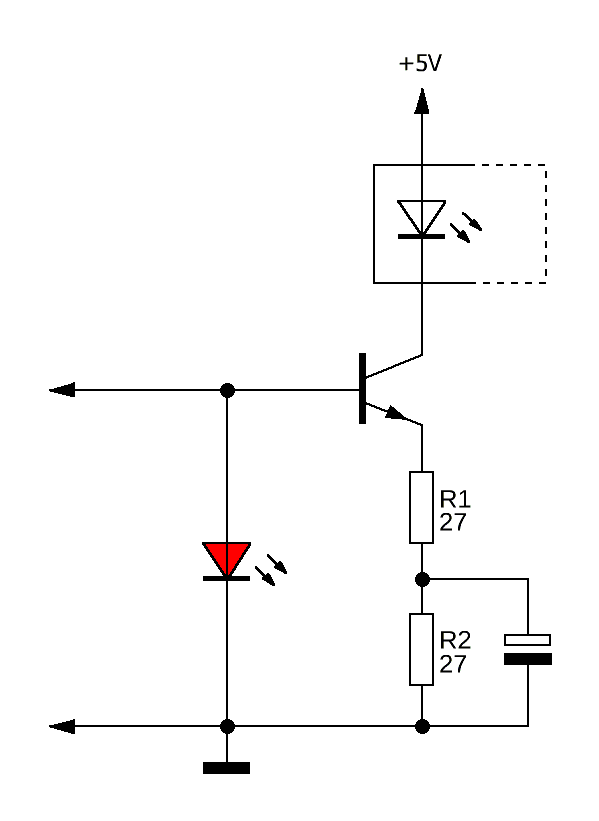

da zu sehen. Da kann es vorkommen, dass bei einem Standard-Transistor
(SMD) der Basisstrom Richtung 26 mA geht. Ich würde sagen, dass schafft
das Viech nicht unbedingt. Ich habe das Zeug mal eben schnell gemalt, s.
o. Links ist ein Prozessorpin angeschlossen, die rote LED ist eine rote
LED und die andere LED ist eine (Infrarot)LED in einem Optokoppler. Ich
halte das Zeug für sehr suboptimal.
K. H. schrieb:
> Eine denkwürdige Transistorschaltung ist
Warum nehmt ihr dann nicht einfach einen Mosfet? Dem ist der Basisstrom
schnurzegal. IRLML Reihe z.B. kann mit >2A als Logic Level im SOT23
Gehäuse schon ordentlich was wegschaffen. Die nutze ich als
Standardtransistoren. Wenn dir die 20-30cent dafür zu teuer sind gibt's
auch günstigere mit weniger Stromtragfähigkeit.

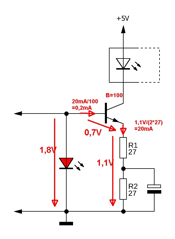

von Taz G. (taz1971)
ich komme auf 0,2mA. Oder hab ich einen Denkfehler eingebaut.
Spg. rote LED ca. 1,8V, Ube ca. 0,7V ergibt 1,1V für die 2*27Ohm
Ue ist also ca 20mA, angenommen ein B von 100 ergibt 0,2mA Ib

von K. H. (hegy)
Der Transisitor wird von einem ATTiny1617 angesteuert, der mit 3,3 V
läuft. K. A. ob es Mosfets gibt, die mit 3,3 V am Gate glücklich werden.
Mit dem Preis hat es nix zu tun, selbst wenn das Teil 9,98 € kosten
würde, käme es rein, wenn es denn nützlich ist im Sinn von
Kosten/Nutzen.
Kann sein dass das stimmt und meine Rechnung für den Eimer ist. Ich habe
da nochmal drüber nachgedacht.
Wenn am Emitter ein Widerstand ist, ist der Eingangswiderstand der
Schaltung viel höher als wenn der Emitter direkt an GND angeschlossen
wäre. Und scheinbar spielt da die Stromverstärkung eine große Rolle.
Wenn B=100 ist und I_E = 20 mA, dann ist I_B = 200 µA. Bei einer
Eingangsspannung von 1,8 V und einem Eingangsstrom von 200 µA ergibt
sich ein Eingangswiderstand von 9 kOhm. Das erscheint mir logisch. Ich
war gedankenmäßig auf 1,8V Eingangsspg. --> Bais-Emitter-Diode (0,6 V)
--> Emitterwiderstand, nur das.
Jetzt würde ich noch gerne wissen, was dieser Schaltuingstrick mit den
zwei Emitterwiderständen und den Elko soll in dieser Sache. Der Elko ist
im Schaltplan übrigens zwei Elkos parallel mit jeweils 220 µF, also (440
µF || 27 R) + 27 R.

von Thomas Z. (usbman)
Das ist kein Schaltungstrick. Im Tietze solltest du fündig werden.
Stichwort dazu wäre Stromgegenkopplung und das frequenzabhängig.
Warum man das aber bei einer LED machen will erschließt sich mir nicht.
Thomas
Ich hab Feierabend habe deshalb keine Lust den Fachbezeichnung raus
zusuchen. Ich nenne das "Beschleuniger C", Ich nehme ein Rechtecksignal
als Eingang an, dass bedeutet der Kondensator ist Kurzschluß im Wechsel.
Dann wäre nur ein Widerstand drin bedeutet doppelter Strom (40mA) durch
IR-LED im Optokoppler -> schnellere/steilere Signalflanke im Ausgang.
Die LEDs halten kurze Stromspitzen problemlos aus aber nicht dauerhaft.
Daher der Trick.
von Wühlhase (Gast)
> läuft.
Dann sollte aber auf jeden Fall noch Widerstand vor die LED, die da im
Basispfad hängt.
Das macht/ergibt Sinn. Allerdings weiß ich nicht, wie schnell bzw. mit
welcher Frequenz die FET_BRAKE "clockt". Die Transistorschaltung ist zum
ansteuern über Optokoppler der FET_BRAKE für einen BLDC-Motor. Ich bin
mir rel. sicher, dass das zum Graceful-Shutdown gehört = kontrolliertes
und vernünftiges positionieren aller 8 Motoren = Gelenke und dann
ausschalten (Not-Stop).
> Basispfad hängt.
Auf dem anderen Blatt im Schaltplan ist die eingemalt, für mich steht
die da auf dem flaschen Blatt und das ist ein 1k Widerstand. Also
Prozessorpin (Ausagng) --> 1k --> anderes Blatt --> Transistor-Basis.
K. H. schrieb:
> Muss ich das haben?
Nein muss man nicht du kannst ja hier nachfragen. Zu meiner Zeit gehörte
die Stromgegenkopplung zum Grundlagenwissen. Das mag aber heutzutage
anders sein.
Thomas
von K. H. (hegy)
> anders sein.
Das glaube ich nicht. Auch ich hatte damit mal zu tun aber ich mach
jetzt Software und da tritt diverses Wissen darüber in den Hintergrund.
Lässt sich aber wieder hervorkramen. :D
von Wühlhase (Gast)
K. H. schrieb:
>> Basispfad hängt.
Dann wird die LED nur mit 1,5mA befeuert. Minus des Basisstroms. Was für
die LED sehr wenig ist, aber wenn sie in einem stockdunklem Raum nur
etwas funzeln soll könnte es vielleicht ausreichen.
von K. H. (hegy)
Wühlhase schrieb:
> Dann wird die LED nur mit 1,5mA befeuert. Was für
Das wird wohl reichen. Die LED ist nur eine SMD-LED, die auf dem PCB als
Indikator dient. Man muss davon nicht blind werden, es reicht, wenn man
es rot leuchten sieht und das auch bei Tageslicht.
