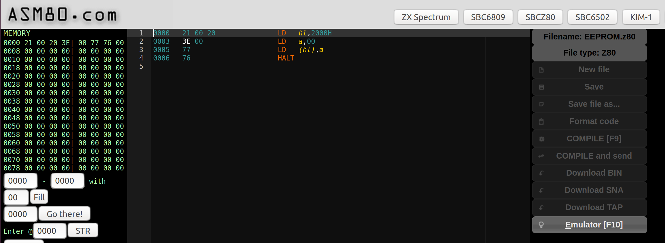

Ja, das waren noch Zeiten. Da war man noch Stolz auf jedes Bit.
#6109835
Wenn ich das richtig sehe, hat der HD648180 den Z80 Befehlssatz + zusätzliche Befehle. Man könnte hier also Online das Programm erstellen, wenn man kann. Wer kann auf die Schnelle ein Blinky zum testen?
pegel schrieb: > Ja, das waren noch Zeiten. > Da war man noch Stolz auf jedes Bit. Das ist wirklich kurz :) Was macht das genau? Schiebt das den EEPROM inhalt auf den UART?
#6110217
pegel schrieb: > Ja, das waren noch Zeiten. > Da war man noch Stolz auf jedes Bit. Na viel Grund stolz zu sein hast Du nicht, ld (hl),l wäre kürzer gewesen, ld (hl),0 wohl auch. Gruß, Holm
Sebastian M. schrieb: > Was macht das genau? Schiebt das den EEPROM inhalt auf den UART? Nicht ganz... das schreibt nur 0x00 auf Adresse 0x2000...
#6110235
pegel schrieb: > Ja, das waren noch Zeiten. > Da war man noch Stolz auf jedes Bit. Na viel Grund stolz zu sein hast Du nicht, ld (hl),l wäre kürzer gewesen, ld (hl),0 wohl auch. Gruß, Holm Sebastian M. schrieb: > pegel schrieb: >> Ja, das waren noch Zeiten. >> Da war man noch Stolz auf jedes Bit. > > Das ist wirklich kurz :) > > Was macht das genau? Schiebt das den EEPROM inhalt auf den UART? Nöö, das macht gar nix für Dich interessantes. Es lädt eine Speicherzelle mit 0 und hält die Maschine an. Jetzt mal ohne Flachs und Krümel: Was hast Du für eine vorhandene Hardware? Das Ausgeben eines EEPROM Inhaltes über eine Uart ist doch erst mal für Dich nicht nützlich, damit hast Du den Inhalt noch lange nicht im anderen Prozessor. Wenn Dir wirklich hier geholfen werden soll, wirst Du nicht umhin kommen Dich etwas genauer auszulassen. Der Prozessor hat 2 SCI Channels, sind diese Pins in der aktuellen Platine belegt oder frei? Bilde Dir nicht ein das die Sache in 5 Minuten gegessen ist, das ist deutlich mehr Aufwand. Wenn ich Dir helfen soll mußt Du mich überzeugen das ich da Zeit rein investiere und da will ich wissen um was es überhaupt geht. Kann sein das Andere das auch anders sehen..dann ran an die Front, ich drängele mich nicht darum. Gruß, Holm
#6110384
holm schrieb: > Na viel Grund stolz zu sein hast Du nicht, Doch, habe ich. Das sollte dazu dienen jemanden anzulocken, dass hat geklappt wie man sieht. ;) Schon bei meinem zweiten "Programm" bin ich auf Schwierigkeiten gestossen.
1 | |
2 | |
3 | |
4 | |
5 | |
6 | |
7 | |
8 | |
9 | |
Mit dem genannten Online Emulator funktioniert das nicht wie es soll. DEC B macht leider nicht was ich erwarte. Ist der Code eigentlich für jeden zugänglich? https://www.asm80.com/#EEPROM-z80 Wer möchte kann gern mal probieren. Nur zum Spaß.
pegel schrieb: > DEC B ; ernidrige Anzahl, setze Z Flag bei 0 > DJNZ L1 ; springe zu L1 bis Z Flag gesetzt Die beiden Zeilen möchtest du bestimmt noch einmal genauer ansehen (und dann das "DEC B" weglassen oder alternativ aus dem "DJNZ" ein "JNZ" machen).
