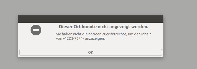

Ich habe ein kleines, linuxspezifisches Problem und komme gerade nicht
weiter.
Situation:
Ich nutze auf der Arbeit den PC mit Ubuntu 18.04 von einem Kollegen, der
hier nicht mehr arbeitet.
Ich habe mir einen neuen Benutzer für den PC angelegt, der alte ist noch
vorhanden, da dort auch noch ein paar Dateien liegen, die mal wichtig
werden könnten (Datenschutz... naja...).
Problem:
Ich kann mit meinem neuen, eigenen Benutzer nicht auf Wechselmedien
(USB-Stick, DVD-Laufwerk,... über die grafische Dateiverwaltung
zugreifen, da mir angeblich die Rechte dazu fehlen.
mit dem ls-Befehl kann ich den Inhalt der Laufwerke auch nur sehen, wenn
ich sie als sudo ausführe (die Rechte habe ich also).
Mit dem Benutzer des Kollegen funktioniert es auch.
Hier die vergeben Rechte für das /media/-Verzeichnis:
sudo ls -l /media/
[sudo] Passwort für rietseb:
insgesamt 16
drwxr-x---+ 2 root root 4096 Jan  8 16:01 alteruser
drwxr-x---+ 4 root root 4096 Jan 16 08:09 meinuser
drwxr-x---+ 2 root root 4096 Mär 14  2019 root
drwxr-x---+ 2 root root 4096 Jan  9 14:00 testuser
getfacl /media/meinuser
getfacl: Entferne führende '/' von absoluten Pfadnamen
# file: media/meinuser
# owner: root
# group: root
user::rwx
user:alteruser:r-x
group::---
mask::r-x
other::---
Frage 1:
Hat mein Dateimanager einfach zu wenig Rechte oder will media zu viele
Rechte haben?
Frage 2:
Was kann ich tun?
Vielen Dank schon mal!
> # owner: root
> # group: root
> user::rwx
> user:alteruser:r-x
> group::---
> mask::r-x
> other::---
Das hier ist das Problem. /media/meinuser hat die Rechte von alteruser.
Da ist vermutlich etwas hin- und herkopiert worden nachdem der neue User
angelegt wurde.
Sofern unter /media/meinuser keine Daten liegen (dort sollten nur
USB-Sticks und Co eingehängt werden) würde ich das Verzeichnis löschen
und vom Automounter neu anlegen lassen.
OP #6109236
Sooo viele Antworten!
Das hat funktioniert. Vielen Dank!

Du hast da ein massives Verständnisproblem. Ein "Dateimanager" ist ein
Programm. Ein Programm ist kein Nutzer, kann also auch keine
Nutzerrechte haben. Du als Nutzer hast Nutzerrechte. Wenn du den
Dateimanager ausführst, dann bekommt diese Instanz deine Rechte.
